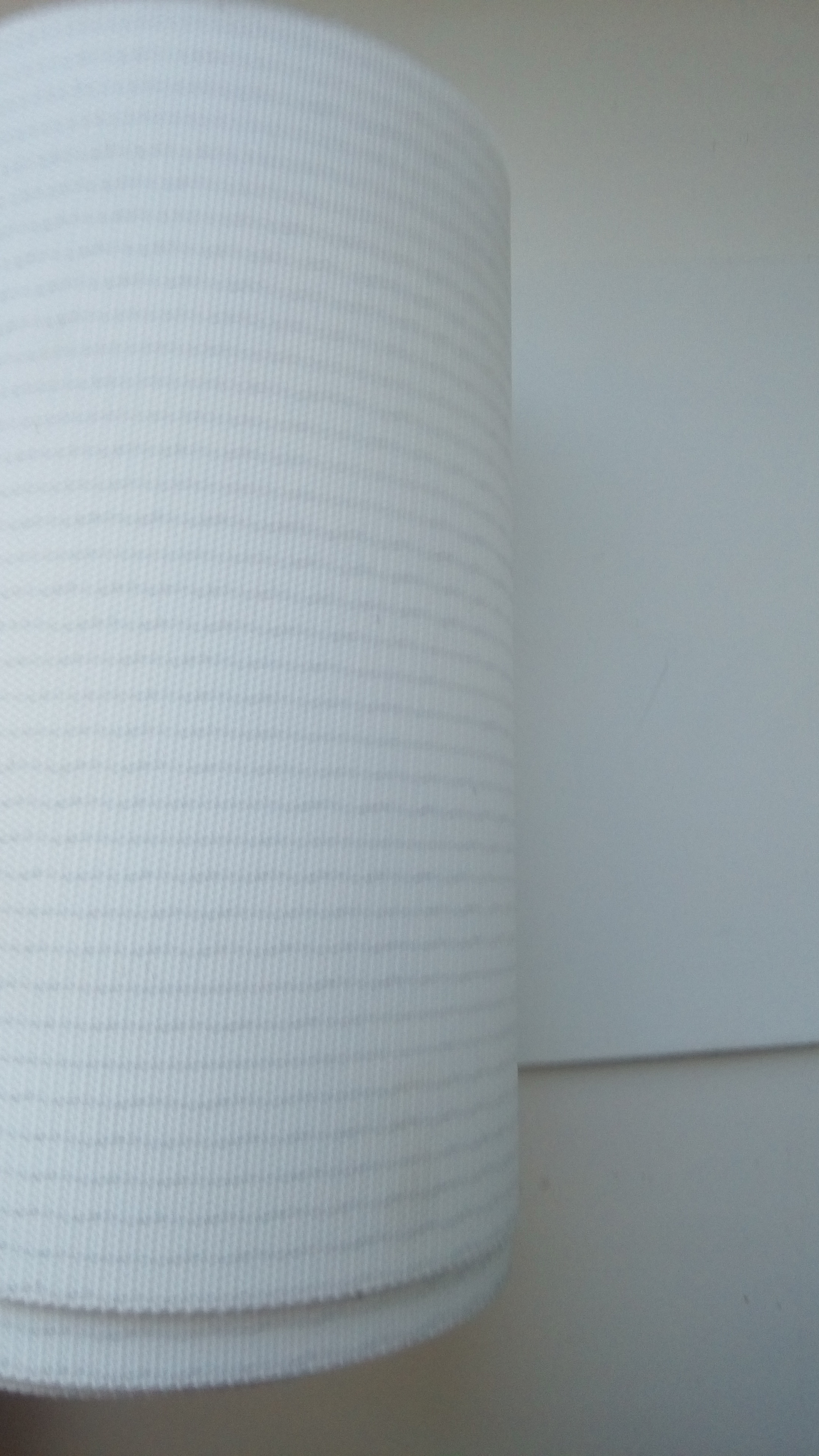

Получил конвейерную ленту пищевую толщиной 1,1 мм с рабочей поверхностью из полиуретана.
Информация с сайта продавца
Характеристики ленты
-рабочая поверхность гладкая ПУ
-нерабочая поверхность ткань
- 1 тканевая прокладка - толщина 1,1мм - минимальный диаметр ролика 10 мм - температура от -20 до +90
Область применения ленты
Конвейерная лента широкого спектра применения. Пищевая промышленность. Полиуретановые транспортерные ленты обладают повышенной масло и жироустойчивостью, выдерживает большие нагрузки, работают в большом температурном диапазоне от -30 до 100 гр. Конвейерные ленты из полиуретана имеют высокую пластичность, поэтому рекомендованы для применения на малых валах и на ножевом развороте.
Посмотрю как себя покажет в работе.

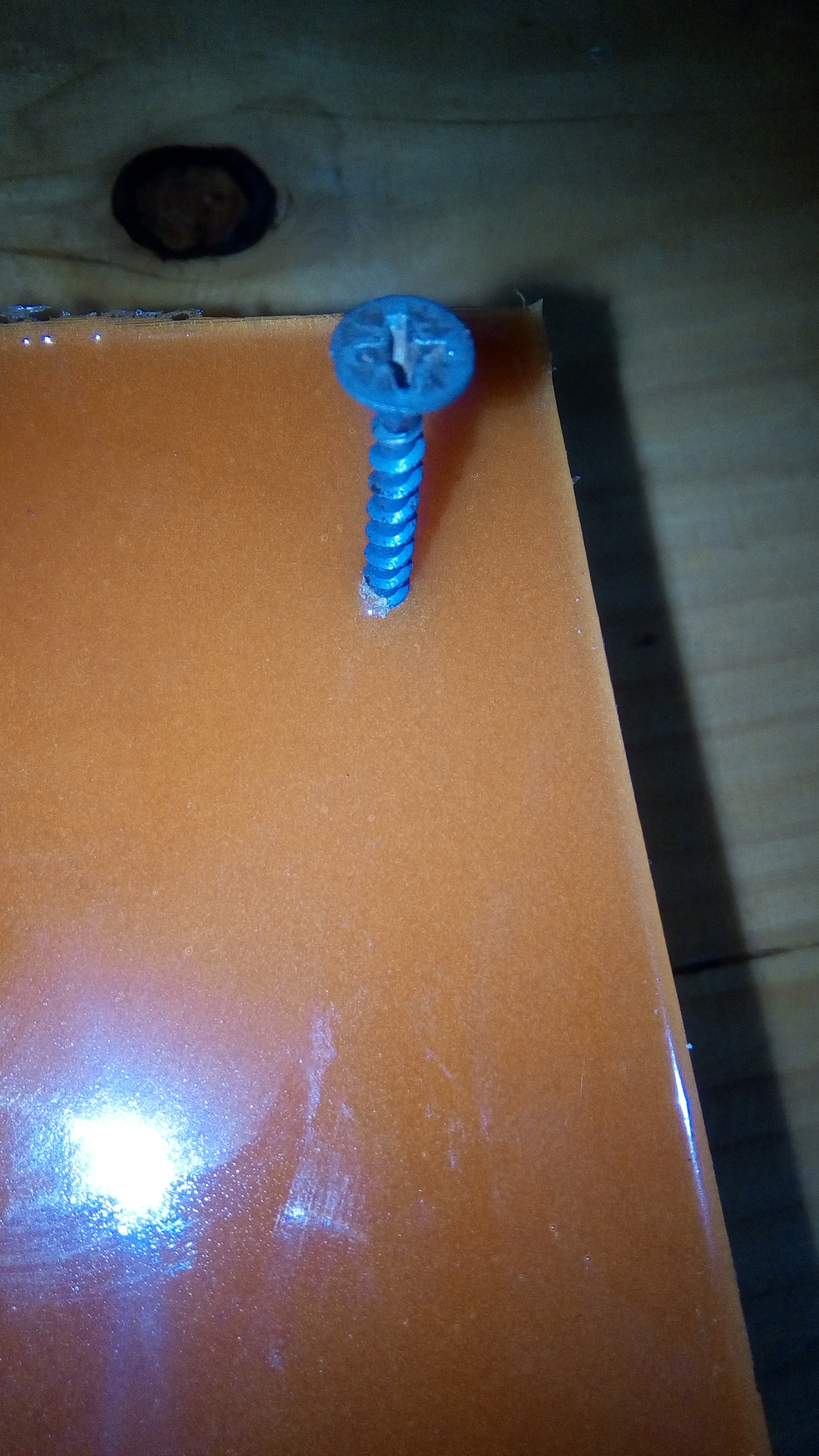

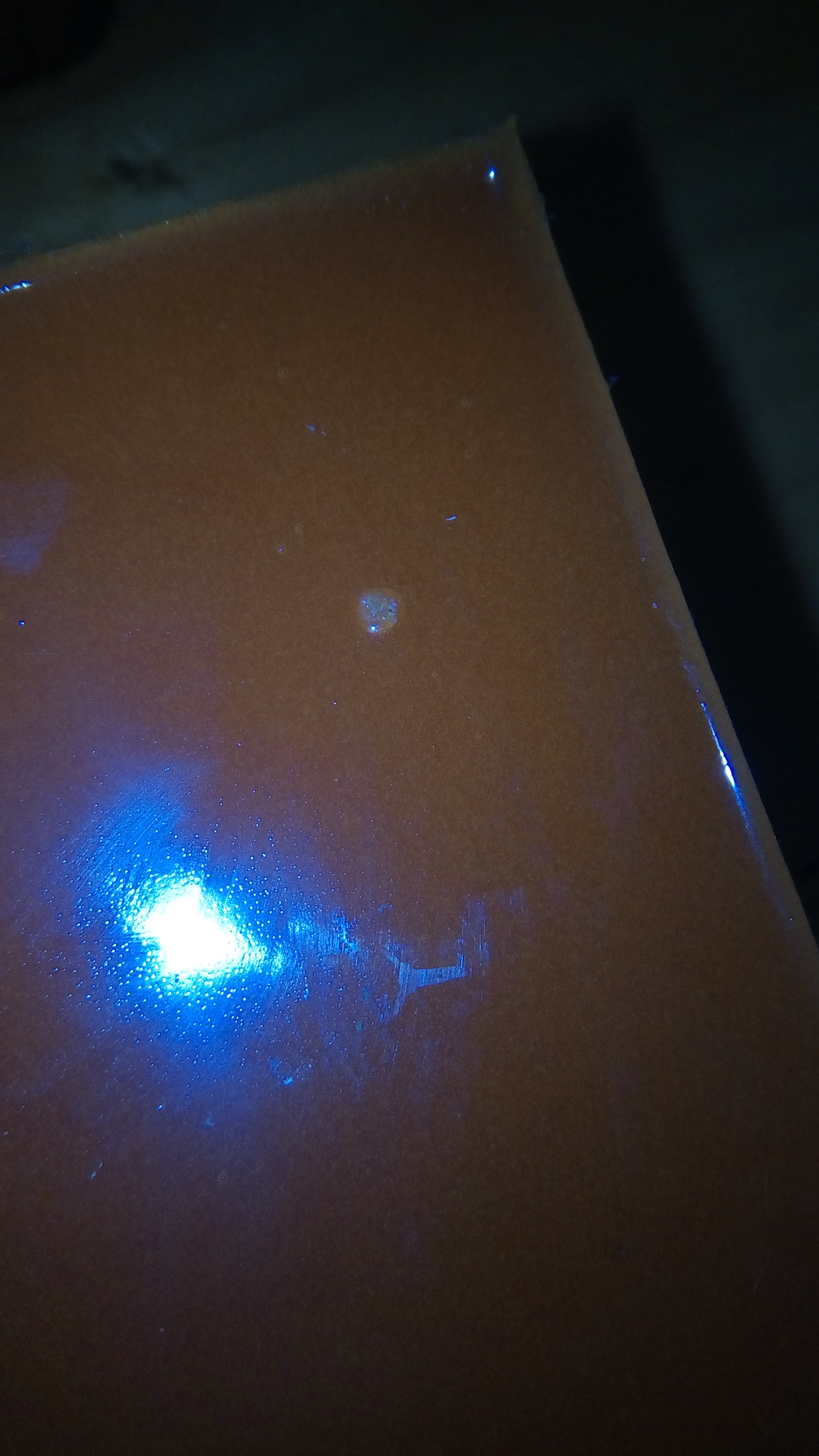

Попробовал вкрутить шуруп в жертвенную плиту. Вкручивается нормально. По ощущениям держит как в очень плотной резине. После выкручивания шурупа остаётся небольшой след.
