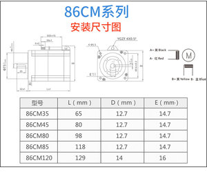

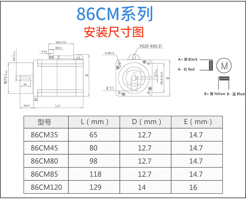

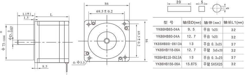

Сам стою перед выбором, либо гибрид YAKO 86-й на 4 Нм, либо обычный шаговик Leadshine 86CM120 на 12 Нм и драйвер к нему Leadshine DM2282, при этом гибрид на 6 или 8 Нм уже не вписывается в место установки двигателя, т.к. длина под движок заложена 139 мм.
Может у кого то есть и другие альтернативы? Вал 14 мм надо

sima8520 писал(а):обычный шаговик с валом на 14 мм есть только в исполнении 12Нм и длиной 129мм.
Как так? Разной длины и момента есть шд с валом 14мм.
Re: Гибридный (сервошаговый) привод - достоинства есть?
У леадшайна и Яко нет больше выбора с 14 мм валом

Втулку переходную сделать, не?
Сделать втулку что бы что? поставить другой двигатель или что
Сообщение Umnik »
Ну да
Чтобы взять двиг с валом 12 мм и засунуть в шкив или куда там ещё с посадкой под 14 мм.
