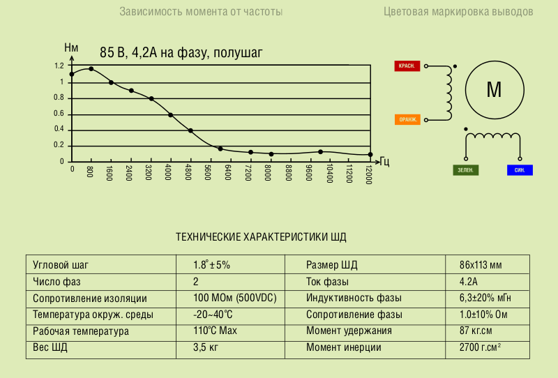

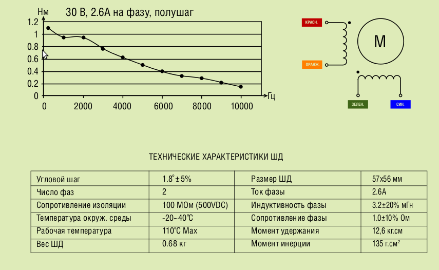

Кстати забавно, насколько похожи два графика, один ШД 57х56 ~ 12Нм, второй ШД 86х113 ~ 87Нм:
Получается, что маленький движок проигрывает большому в моменте только на скоростях около 5000 шагов в сек, и то незначительно :).
момент шд.png (3568 просмотров) <a class='original' href='./download/file.php?id=7714&mode=view' target=_blank>Загрузить оригинал (62.8 КБ)</a>
шд.png (3568 просмотров) <a class='original' href='./download/file.php?id=7715&mode=view' target=_blank>Загрузить оригинал (63.32 КБ)</a>

Nick писал(а):забавно, насколько похожи два графика, один ШД 57х56 ~ 12Нм, второй ШД 86х113 ~ 87Нм:
Думаю, что это ошибка
