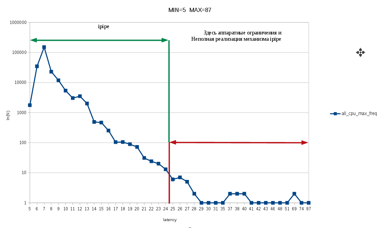

Первый тест ipipe-xenomai. Образ записан на флешку.
ALL_CPU_xenomai_flesh.png (4312 просмотров) <a class='original' href='./download/file.php?id=145140&mode=view' target=_blank>Загрузить оригинал (38.15 КБ)</a>

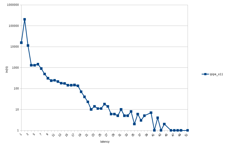

Перенёс корневой раздел на SSD. Подключил через USB-mSATA переходник.
Для Х11 график выглядит так:
ALL_CPU_X11.png (4310 просмотров) <a class='original' href='./download/file.php?id=145141&mode=view' target=_blank>Загрузить оригинал (21 КБ)</a>

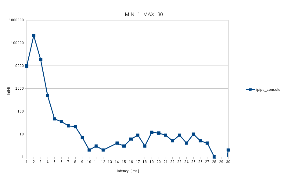

В консоли так:
ALL_CPU_console.png (4310 просмотров) <a class='original' href='./download/file.php?id=145142&mode=view' target=_blank>Загрузить оригинал (21.51 КБ)</a>
Аппаратные ограничения видно. Осталось доработать механизм ipipe для sunxi :hehehe:
