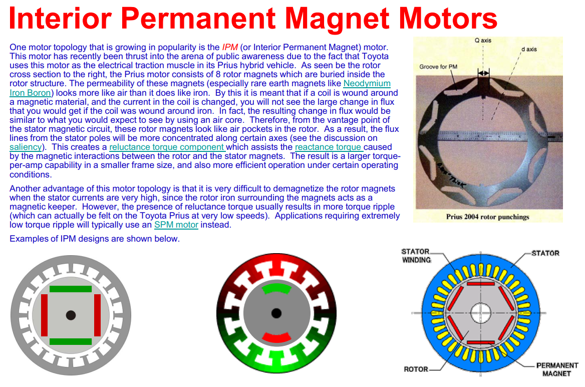

Re: Серва из шагового двигателя
sidor094 писал(а):Но разве зубчатый ротор не только в шаговом?
Только, просто в двигателях с встроенными магнитами индуктивность так же разная, вот из документика http://www.ti.com/download/trng/docs/c2 ... m_2010.pdf
Снимок.PNG (1909 просмотров) <a class='original' href='./download/file.php?id=138030&mode=view' target=_blank>Загрузить оригинал (675.17 КБ)</a>
Просто машинный перевод, с моими вольными правками... Жирным выделил часть, где как раз объясняется почему изменяется магнитное сопротивление. Вот при этом и индуктивность от положения зависит...
Как видно,справа показано поперечное сечение ротора двигателя Prius. Он состоит из 8 магнитов ротора, которые утоплены внутри
структуры ротора. Проницаемость этих магнитов (особенно редкоземельных магнитов, таких как неодимовые) больше похожа на воздух, чем на железо. Под этим подразумевается, что если катушка намотана вокруг
магнита, а ток в катушке изменяется, вы не увидите больших изменений потока, чем если катушка будет намотана вокруг железа. Фактически, результирующее изменение потока будет подобно тому, что вы ожидаете увидеть, используя катушку без сердечника. Поэтому, с точки зрения
магнитной цепи статора, эти роторные магниты выглядят как воздушные карманы в роторе. В результате силовые
линии магнитного поля от полюсов статора будут более сосредоточены вдоль определенных осей (см. обсуждение на
saliency).
Это создает составляющую момента сопротивления, которая способствует возникновению момента магнитного сопротивления, из за взяимодействия между ротором и статором. В результате получается больший коэффициент мощности усилителя в меньшем размере магнитной системы, а также более эффективная работа при определенных рабочих условиях.

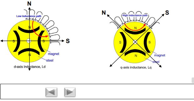

Вот кстати само объяснение сути изменения индуктивности и тех самых осей Ld и Lq, допер наконец, где я понятную картинку видел...
Снимок.PNG (1908 просмотров) <a class='original' href='./download/file.php?id=138031&mode=view' target=_blank>Загрузить оригинал (317.97 КБ)</a>
Не, речь не об этом... Здесь про магнит, а не про железо, т.е. Если повести аналогию с электрической цепью - магнит это источник потока (как источник тока в эл. цепях), и имеет бесконечное магнитное сопротивление (бесконечное сопротивление источника тока в эл. цепях) По-другому он бы сам себя закоротил и никакого внешнего потока не было бы. Поэтому с точки зрения магнитной цепи магнит - это пустота в железе. А раз есть пустота, то это немагнитный зазор. На желтых картинках ротора красной стрелкой показана индуктивность при прохождении цепи через ротор: через магниты а-ля воздушные карманы есть немагнитный зазор и индуктивность падает. Или через тело железа ротора - пустот нет и индуктивность растет...
Единственный момент, который вызывает у меня вопрос - таким методом мы легко можем определить расположение осей якоря и будем знать как сориентировать поле статора для максимального момента из остановленного положения. Остается другой вопрос - 50/50 - куда направлен вектор: вперед или назад, т.е. мы точно стартанем с максимальным моментом. Вопрос куда... Но решение я уверен есть, я просто еще зеленый в этой теме, задачу себе поставил буквально недавно, поэтому надо еще разобраться...

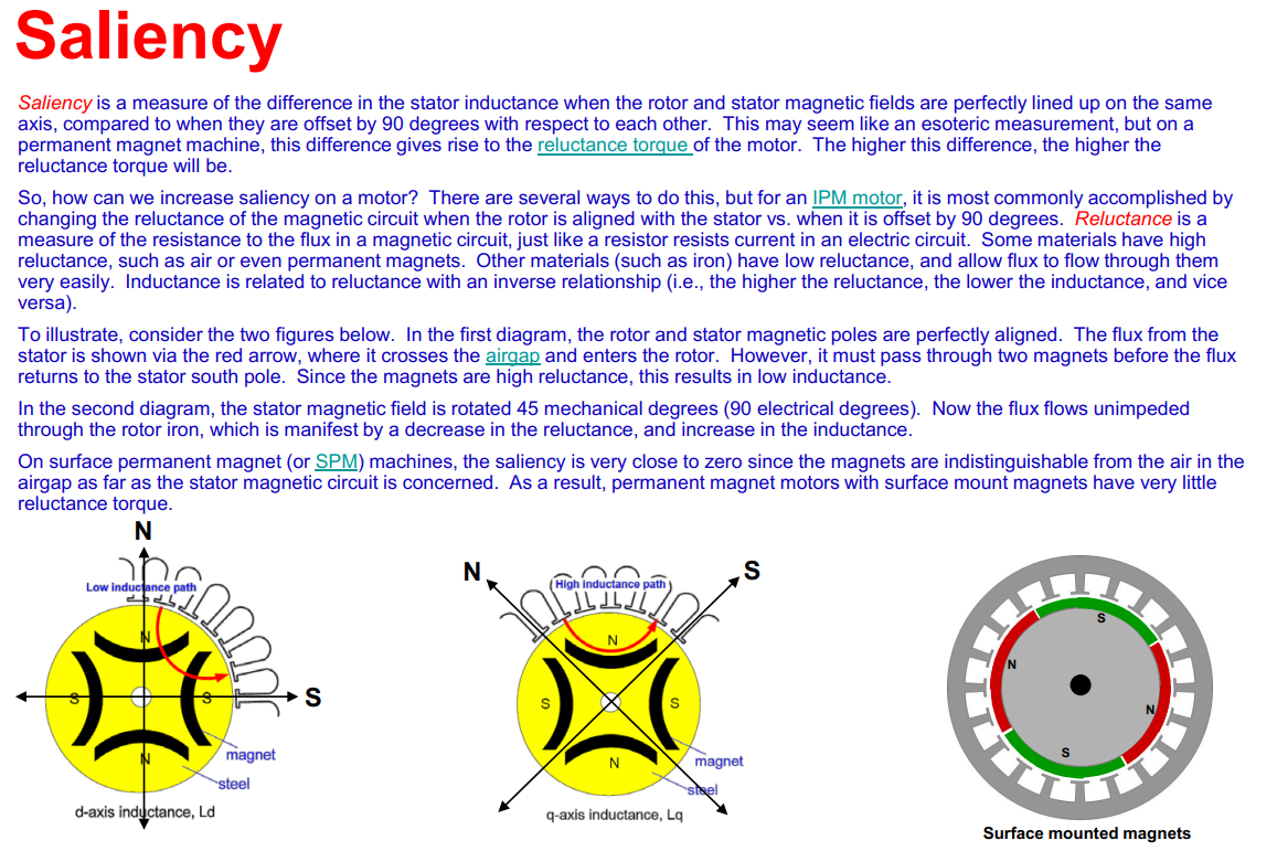

Дополню пояснение:
Снимок.JPG (1808 просмотров) <a class='original' href='./download/file.php?id=138098&mode=view' target=_blank>Загрузить оригинал (34.63 КБ)</a>
Для иллюстрации рассмотрим два рисунка ниже. В первой диаграмме, магнитные полюсы ротора и статора идеально выровняны. Поток статора показан через красную стрелку, где он пересекает воздушный зазор и входит в ротор. Однако, он должен пройти через 2 магнита перед тем, как замкнуться на южный полюс статора. В виду того, что магниты имеют высокое магнитное сопротивление, это приводит к в низкой индуктивности.
На второй диаграмме магнитное поле статора поворачивается на 45 механических градусов (90 электрических градусов). Теперь поток течет беспрепятственно через железо ротора, что выражается уменьшением магнитного сопротивления и увеличением индуктивности.
