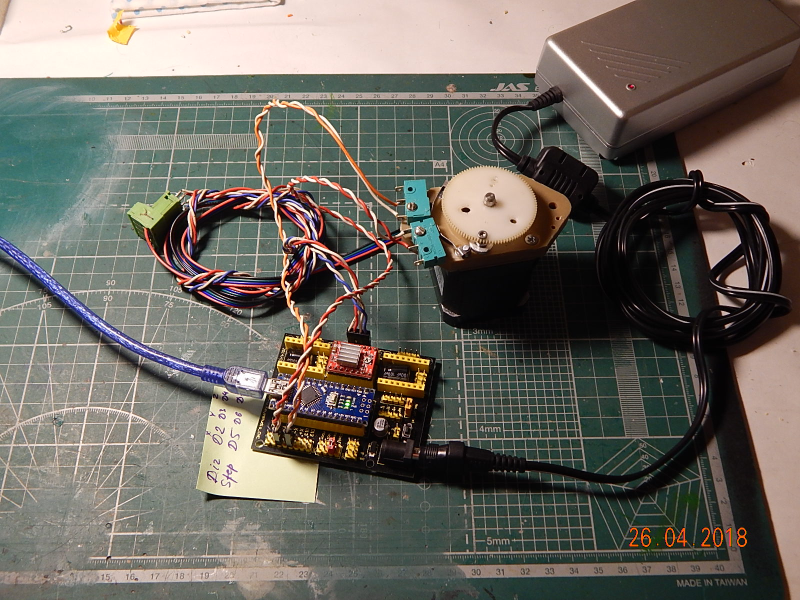

Я тут чиста из любопытства изучения библы AccelStepper запилил этот ваш тестер...https://www.youtube.com/watch?v=mS-mbSyZPXIРолик короткий, бо фототапок никак батарейками не насытится, а искать новые - темно на улице.
Запилил из спичек и желудей, что под руками было. Под руками был ЦНЦ-шылд с нано-ардуиной и степ-стиками на А4988. Удобно же! И драйвер ШД на борту, и контактные гребенки под подключение кнопок и эндстопов. По сути, перезалил скетч - вот тебе и grbl-контроллер.
Для отладки и демонстрации сооружен стенд на NEMA17 с двумя концевиками. Индикацию эндстопов и выбор скорости и ускорения перемычками не делал. Проще в скетче поправить. Ускорение намеренно маленькое, чтобы его было видно.

Та чо рассказывать? Все и так видно.
DSCN4932.JPG (4187 просмотров) <a class='original' href='./download/file.php?id=138020&mode=view' target=_blank>Загрузить оригинал (477.65 КБ)</a>

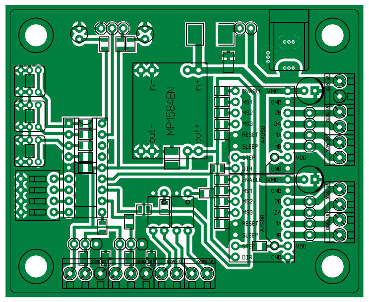

yurayerz писал(а):Под руками был ЦНЦ-шылд с нано-ардуиной и степ-стиками на А4988. Удобно же! И драйвер ШД на борту, и контактные гребенки под подключение кнопок и эндстопов. По сути, перезалил скетч - вот тебе и grbl-контроллер.
Да, удобно. Только меня немного настораживает вариант подключения отдельной платы с кнопками и переключателями. (это отдельная плата, провода, разъемы и вариант что кто то ошибется при подключении)
Я в 3-м посту в этой теме писал за вариант подобного устройства на пике. Мне подправили прошивку (спасибо!!!) и по идее, работает (во всяком случае, в протеусе)по той логике, как я описал в ТЗ в 1-м посту. Сейчас вот развел платку под этот вариант, интересно как будет работать в реале. Развел на плате отдельный прямой выход с оптопар (dir/step) напрямую на разъем. Но это всего лишь полушаг на пути к тому, что я описал в первом посту. Вариант с ардуинкой и стандартными драйверами более универсален. ИМХО.
P.S. Платка получилась размером 80х65 мм, вот в этот же размер вполне можно вписаться с ардуино нано, двумя стандартными драйверами, модульком питания и всем набором кнопок, джамперов и переключателей.
Разводка платки под PIC (4117 просмотров) <a class='original' href='./download/file.php?id=138093&mode=view' target=_blank>Загрузить оригинал (159.24 КБ)</a>

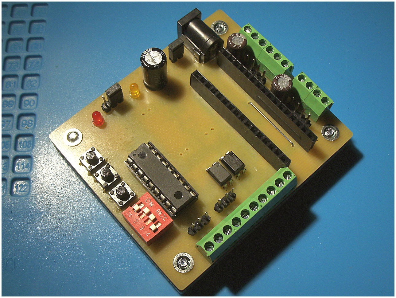

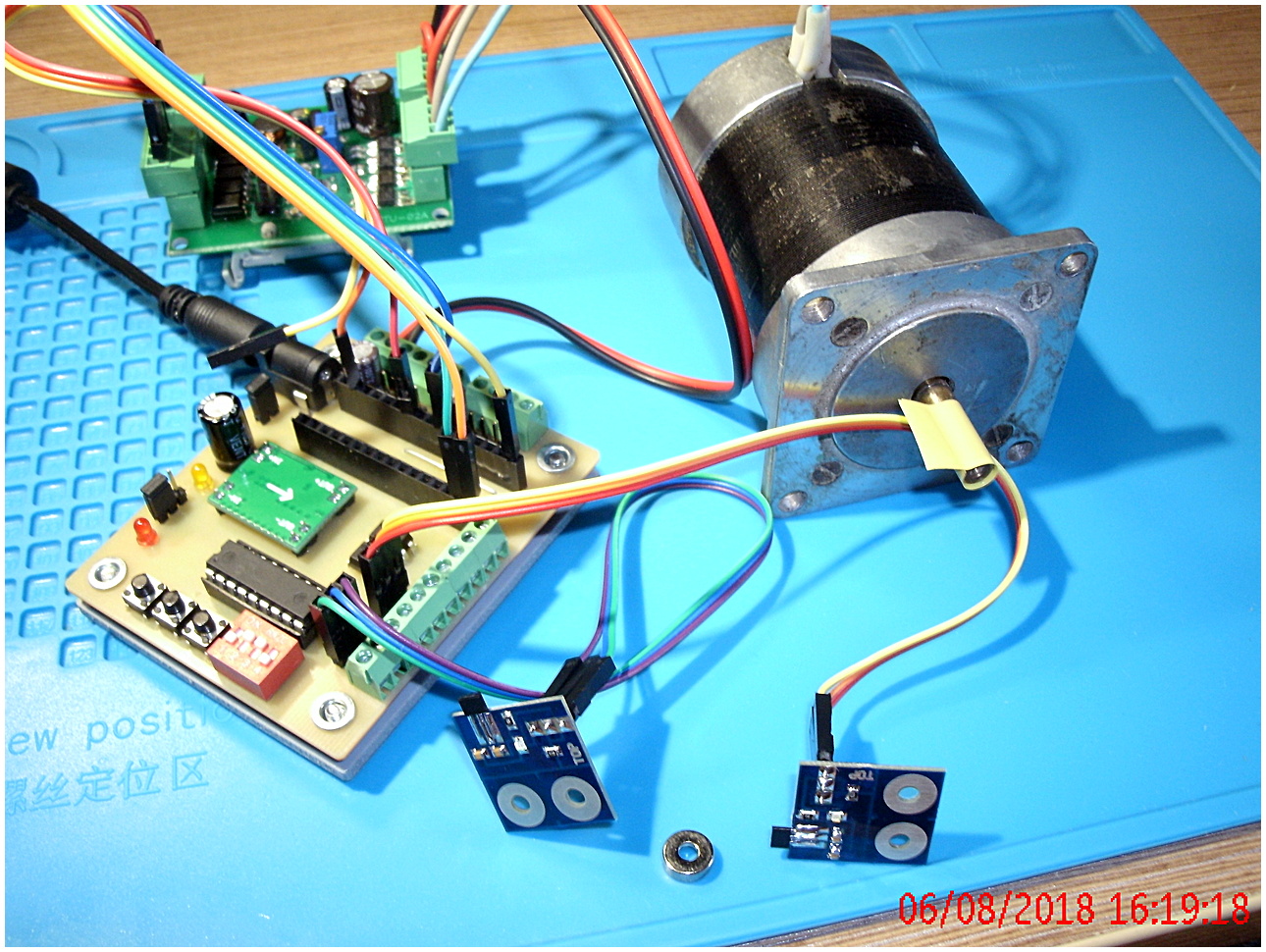

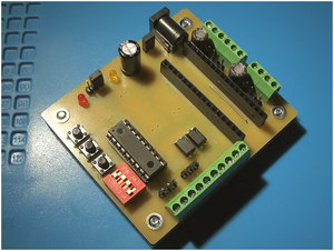

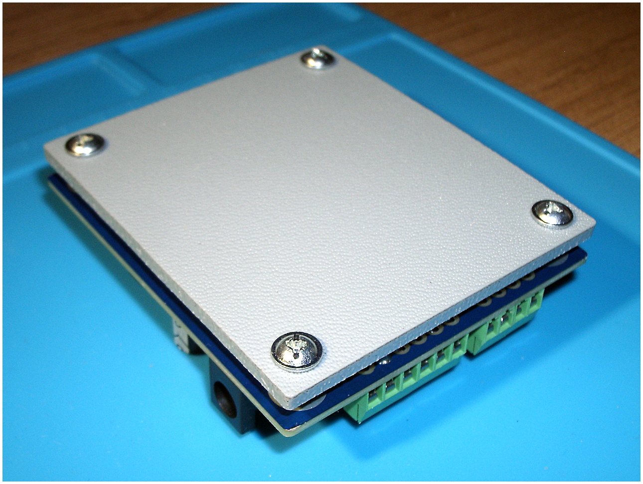

Немного фото для оживления процесса мышления)) Все работает согласно логике в в начале темы. Тестер собран на pic16f628a, режимы работы эндстопов задаются джампером (на размыкание, на замыкание, оптические, механические, на Холле и т.д.). На фото плата подключена к стороннему драйверу, просто под рукой нет мелких стандартных, чтобы в разъем засунуть. Ну и движок из тех, что под рукой оказался))
P.S. На мой взгляд, было бы уместней всю конструкцию наваять на ардуино нано, хотя есть плюсы и в этом исполнении. Но никто не повелся помочь в скетче. А так получилась очень удобная штучка для тестирования.
вариант без импульсного модуля, питание платы 10-14 в. (3806 просмотров) <a class='original' href='./download/file.php?id=144090&mode=view' target=_blank>Загрузить оригинал (725.25 КБ)</a>
вариант без импульсного модуля, питание платы 10-14 в. (3806 просмотров) <a class='original' href='./download/file.php?id=144091&mode=view' target=_blank>Загрузить оригинал (688.59 КБ)</a>
вариант без импульсного модуля, питание платы 10-14 в. (3806 просмотров) <a class='original' href='./download/file.php?id=144092&mode=view' target=_blank>Загрузить оригинал (495.36 КБ)</a>

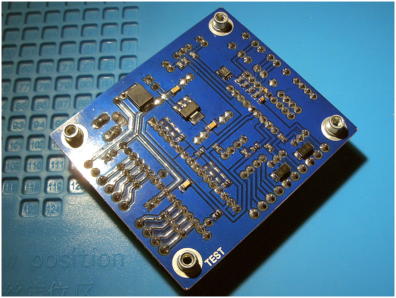

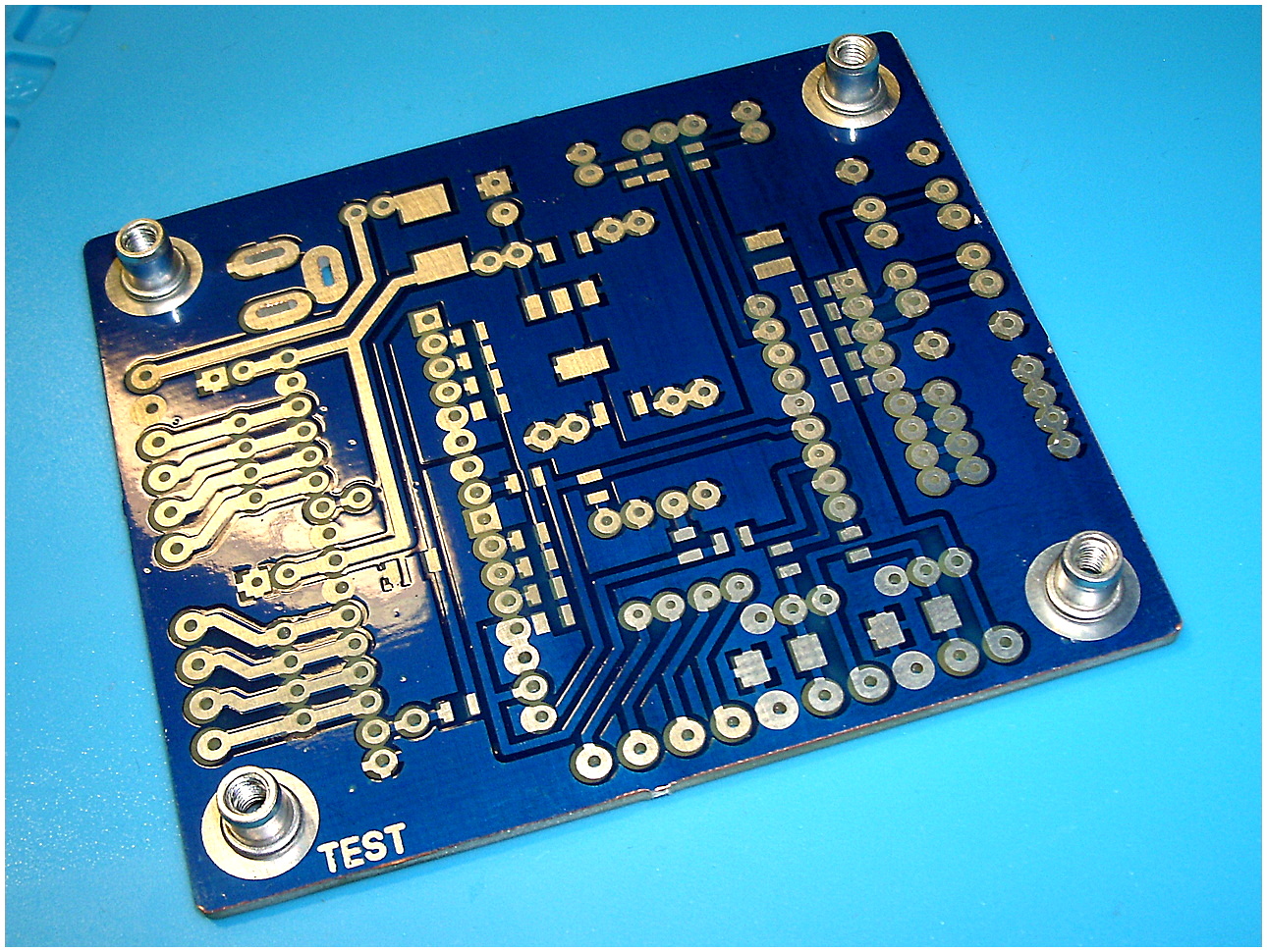

заказал такие платы (3806 просмотров) <a class='original' href='./download/file.php?id=144093&mode=view' target=_blank>Загрузить оригинал (701.69 КБ)</a>
заказал такие платы
вариант с импульсным модулем, питание платы и ШД до 25в. (3796 просмотров) <a class='original' href='./download/file.php?id=144094&mode=view' target=_blank>Загрузить оригинал (570.3 КБ)</a>

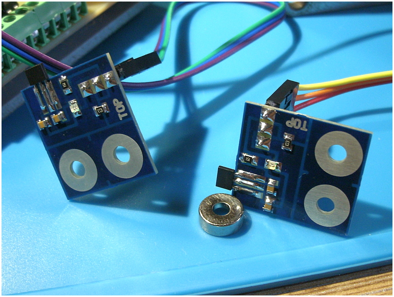

тестирую вот с такими эндстопами на датчиках Холла (3796 просмотров) <a class='original' href='./download/file.php?id=144095&mode=view' target=_blank>Загрузить оригинал (506.93 КБ)</a>
