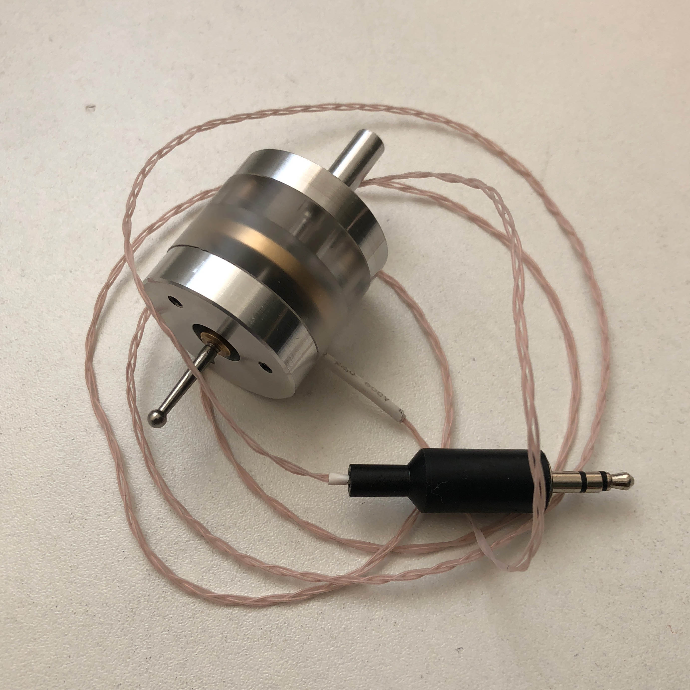

А я тем временем привёл в порядок свой проводной датчик. Теперь с ним можно работать.
Новая платка датчика.
IMG_1474.JPG (3958 просмотров) <a class='original' href='./download/file.php?id=147457&sid=defdb130691140eb9611e035fdaca673&mode=view' target=_blank>Загрузить оригинал (410.41 КБ)</a>
Собранный датчик.
IMG_1490.JPG (3958 просмотров) <a class='original' href='./download/file.php?id=147458&sid=defdb130691140eb9611e035fdaca673&mode=view' target=_blank>Загрузить оригинал (561.71 КБ)</a>
Видео работы. Сканирование поверхности.

Добавлено: 01 окт 2018, 08:45
trikot писал(а):А я тем временем привёл в порядок свой проводной датчик
Вопросы по платке: диодный мостик для защиты полярности подключения?
Зачем 4 транзистора (две сборки)? ведь для инверсии и одного достаточно... или диоды для ограничения 12В по входу на 5/3.3В контроллер?
Регулировка- за счет поднятия платы через отверстия снизу?

xvovanx писал(а):Вопросы по платке: диодный мостик для защиты полярности подключения?
Думаю схемка снимет все вопросы:))
Регулировка да, за счет поднятия платки. Резьбу под регулировочные винты резал только 1-м метчиком, за счет этого винты сидят плотно и не выкручиваются.

Маленько непонятно, почему почти все проводные центроискатели, представленные на этом форуме (и не только), имеют электронику согласования, встроенную в сам ЦИ? Не проще ли не пытаться "впихнуть невпихуемое" в ограниченный объем и формат, а сделать ее отдельной платкой?
Re: Самодельный центроискатель
Добавлено: 01 окт 2018, 11:02
trikot
Наверно это стереотип. На самом деле никто не мешает встроить и в корпус с платой управления. Но если влезает в датчик, почему бы не попытаться в него впихнуть. Получается законченное универсальное изделие.

На плате вывод 2 логического элемента не подключен к разрывному контакту, подключен вывод 1, который не задействован в микросхеме, соединение этих выводов между собой так же не просматривается. Ошибка или защита от повторения? ;)
Добавлено: 01 окт 2018, 11:44
trikot
Конечно ошибка, пришлось маленький проводок кинуть, не заказывать же новые платы. Если нужно, могу выложить плату, естественно исправленную. Она у меня в Диптрейсе.
Добавлено: 01 окт 2018, 12:22
sas_75
Да там можно и каплей припоя ноги связать.
