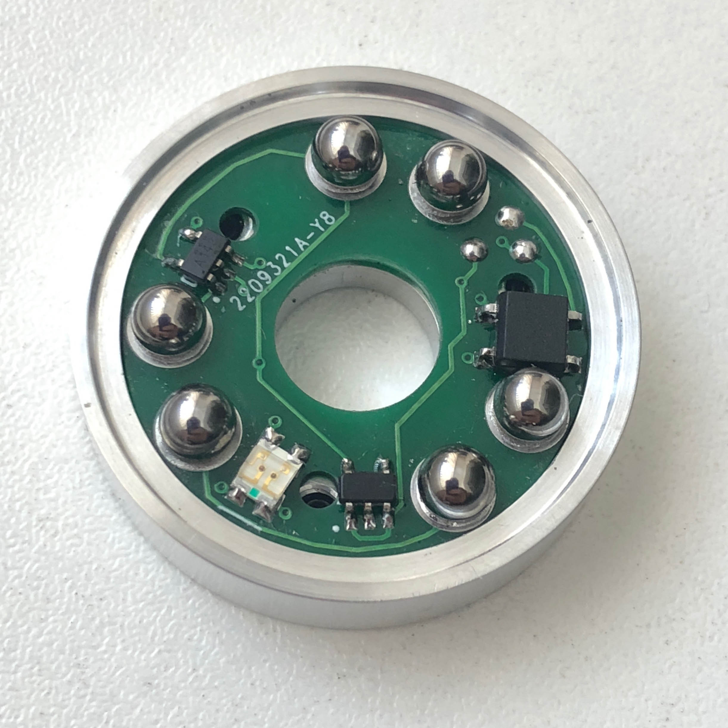

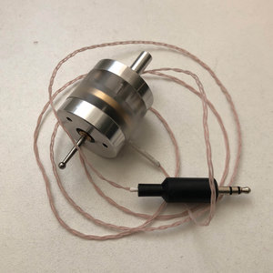

А я тем временем привёл в порядок свой проводной датчик. Теперь с ним можно работать.
Новая платка датчика.
IMG_1474.JPG (3826 просмотров) <a class='original' href='./download/file.php?id=147457&mode=view' target=_blank>Загрузить оригинал (410.41 КБ)</a>
Собранный датчик.
IMG_1490.JPG (3826 просмотров) <a class='original' href='./download/file.php?id=147458&mode=view' target=_blank>Загрузить оригинал (561.71 КБ)</a>

trikot писал(а):А я тем временем привёл в порядок свой проводной датчик
Вопросы по платке: диодный мостик для защиты полярности подключения?
Зачем 4 транзистора (две сборки)? ведь для инверсии и одного достаточно... или диоды для ограничения 12В по входу на 5/3.3В контроллер?
Регулировка- за счет поднятия платы через отверстия снизу?

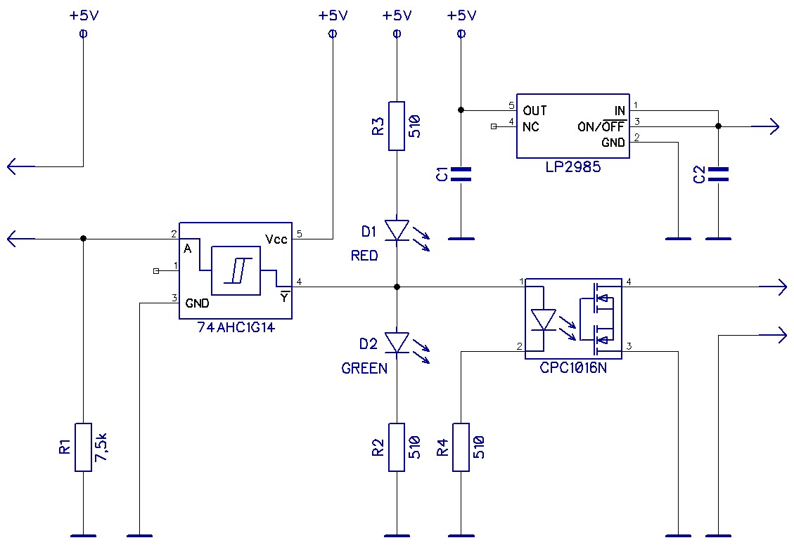

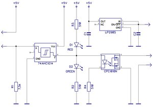

xvovanx писал(а):Вопросы по платке: диодный мостик для защиты полярности подключения?
Думаю схемка снимет все вопросы:))
Регулировка да, за счет поднятия платки. Резьбу под регулировочные винты резал только 1-м метчиком, за счет этого винты сидят плотно и не выкручиваются.

На плате вывод 2 логического элемента не подключен к разрывному контакту, подключен вывод 1, который не задействован в микросхеме, соединение этих выводов между собой так же не просматривается. Ошибка или защита от повторения? ;)
trikot
Сообщения: 165
Зарегистрирован: 08 апр 2017, 22:27
Репутация: 25
Настоящее имя: Ян
Re: Самодельный центроискатель
Сообщение trikot »
Конечно ошибка, пришлось маленький проводок кинуть, не заказывать же новые платы. Если нужно, могу выложить плату, естественно исправленную. Она у меня в Диптрейсе.
sas_75
Сообщения: 432
Репутация: 115
Откуда: Владивосток
Сообщение sas_75 »
Да там можно и каплей припоя ноги связать.
