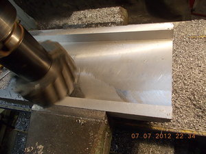

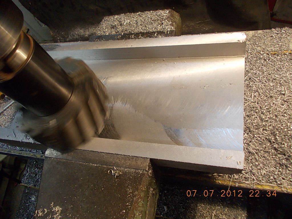

Re: Печка1 - станок для переработки алюминия
Ал без рафинирования но после 2й переплавки и очистки не имеет видимых включений и ПРЕКРАСНО обрабатывается

aftaev писал(а):Ал без рафинирования но после 2й переплавки и очистки не имеет видимых включений и ПРЕКРАСНО обрабатывается
Отличный результат. По углам-краям есть небольшие поры?
