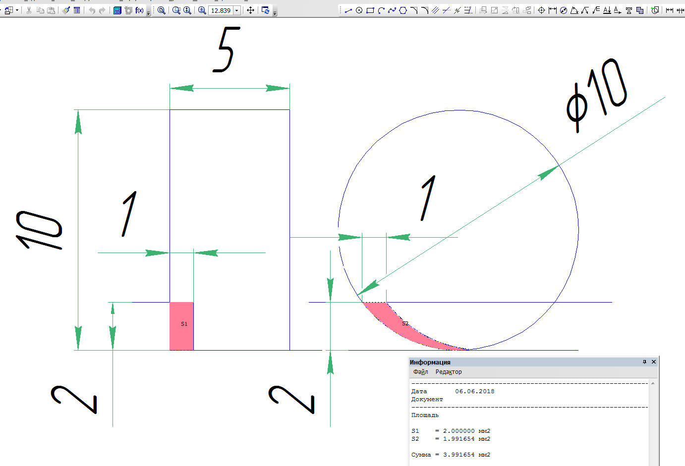

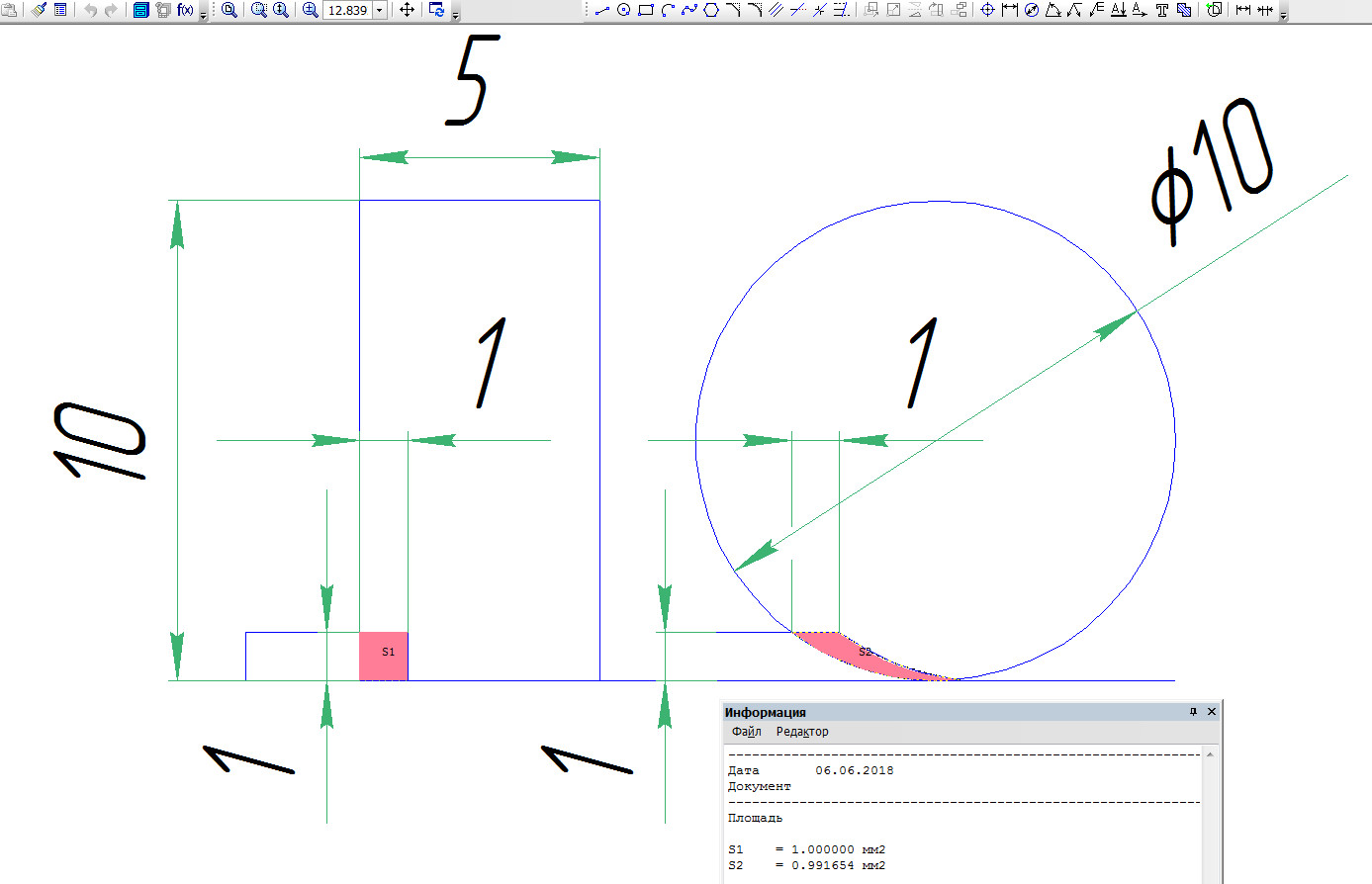

Блин Макс, вот ну о чем мы спорим.. давай вот так вот... :hehehe:
Буфер обмена01.jpg (3907 просмотров) <a class='original' href='./download/file.php?id=140673&mode=view' target=_blank>Загрузить оригинал (134.68 КБ)</a>
Буфер обмена02.jpg (3907 просмотров) <a class='original' href='./download/file.php?id=140674&mode=view' target=_blank>Загрузить оригинал (145.71 КБ)</a>
Просто по быстрому накидал - квадратная пластинка и круглая.. подача одинаковая, глубина одинаковая.. у круглой площадь резания меньше.. на мизер, но всеравно меньше..
отсюда вопрос - с КАКОГО у нее нагрузка будет больше ??? цифры на стойке подтверждают эту же информацию.. Вот отжатие - тут да. может быть больше. но нагрузки при резании - нихрена не больше. а отжатие очень сильно зависит от геометрии пластин. нехрен брать пластины для нержи с большим радиусом кромки. берите чистовые для АЛа, все будет замечательно.

Бармалей писал(а):большая ширина при равной глубине разве не означает большую площадь?
А где вы увидели бОльшую ширину при равной глубине. ??? посмотрите внимательно на картинку.. глубина - 1мм (2 на второй), смещение 1мм на обоих.. форма отличается - это да. но площадь срезаемого слоя у круглой пластины поменьше будет :) а насколько я помню теорию резания - формула для определения силы резания звучит как "Ррез=Кс*F" где Р - сила резания, Кс - удельная сила срезания (сила срезания слоя площадью 1мм2) и F - площадь срезаемого слоя.. :) что не так ?

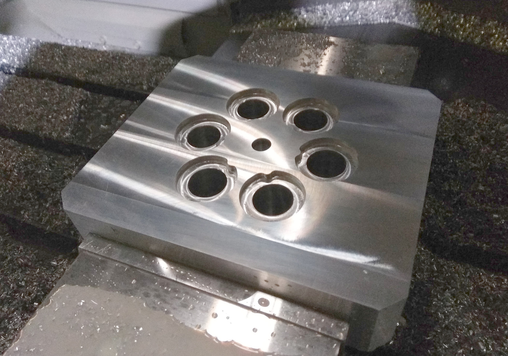

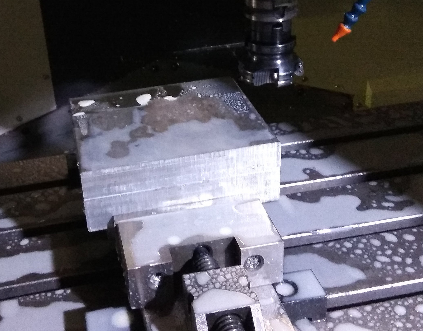

IMG_20180519_144435.jpg (3808 просмотров) <a class='original' href='./download/file.php?id=140696&mode=view' target=_blank>Загрузить оригинал (499.47 КБ)</a>
IMG_20180519_172247.jpg (3808 просмотров) <a class='original' href='./download/file.php?id=140697&mode=view' target=_blank>Загрузить оригинал (586.66 КБ)</a>
черновая - 3600 оборотов. глубина 3, подача 1800. чистовая - глубина 0.1, 4500 оборотов, подача 800.... че где мажет ?

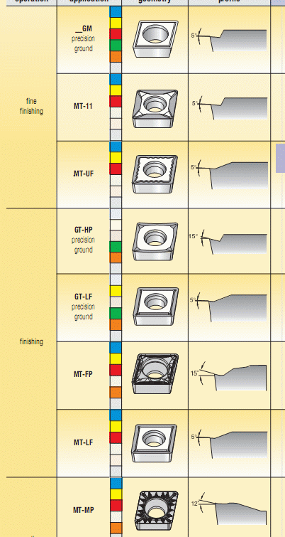

просто поверь - геометрия режущей кромки влияет ГАРАЗДО больше чем геометрия самой пластины. Вот тебе просто для размышления геометрия чистовых и финишных пластин кенаметала. причем это просто кусочек из каталога. реально их раза в три больше:
Буфер обмена01.gif (3726 просмотров) <a class='original' href='./download/file.php?id=140757&mode=view' target=_blank>Загрузить оригинал (77.63 КБ)</a>
посмотри как они отличаются. есть хотя бы какая то вероятность что ты сравнивал две одинаковые геометрии ? или ты реально считаешь что просто вот на вскидку 4 нижних будут одинаково работать ? да хрен там был.. причем это только геометрия РК.. без задних углов, без покрытий, которые дадут скругление РК и всего прочего. Плюс если ты пробовал круглые пластины - на 99% это были пластины которые китайцы дали в комплекте. что нибудь из "мицу vp15f" которые мало того что к мицу никакого отношения не имею, так еще и к аллюминию вообще никаким боком не предназначены.
По этому не нада спорить, нада просто попробовать нормальные пластины, предназначенные именно для чистовой обработки АЛа.. и офигеть от результата... ;) :hehehe:
