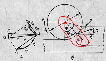

Hanter писал(а):Вы же несколькими страницами ранее утверждали что сила приложенная к рабочей кромке фрезы НЕ может действовать на ось фрезы..
Что вы придумываете? Цитату давайте.
Hanter писал(а): а тут вдруг "радиальная сила действует на ось"... вы фрезу на бумажке нарисуйте, с кромками в материале... и вектора карандашиком раскиньте... на каждой кромке.. ну и нам рисуночек покажите.... окажется что "осевые" и "радиальные" силы в разных местах по разному влияют.. и направления разное имеют
пост 20, рисунок 325 Б. Куда еще вектора раскидывать?
Не радиальная действует на ось? А какая из показанных на рисунке?
Вы все время твердите то про окружную/тангенциальную, то про горизонтальную.
Скажите утвердительный ответ, какая из сил на рисунке (любом из статьи) действует на ось фрезы?

Violent писал(а): Статья в 20м сообщении вообще не показатель? )) Куда уж там до кинематики, и так все понятно, так? )
кому показатель? мне всё понятно. тебе нет.
отвечаю не столько тебе, сколько сети в целом (может кто-то тоже не понимает, оно на самом деле не очевидно):
представь, что вместо фрезы закреплён неподвижно нож. режет в оси движения. единственная нагрузка на нож - это сила трения о разрезаемый материал. больше никаких сил противодействия движению ножа нет.
к примеру, сила резания, необходимая для разрезания материала - 1 Нм. Эта сила (ровно она, не больше и не меньше) и отгибает нож. и это усилие (с погрешностями на трение и тд) и должен развивать привод, который двигает ось, чтобы нож резал. меньше - нож не будет резать.если есть запас по моменту - можно увеличить скорость резания, но нож может сломаться или перегреться.
Всё, больше никакой магии и двусмысленностей.

donvictorio писал(а):должен развивать привод, который двигает ось
Еще один. При чем здесь привод оси станка к оси инструмента?
Есть разница между Рг и Рр.
Уже и на картинках нарисовали и определение написали, все равно каждый что-то свое лепит.
После 7го сообщения специально дополнил 1е. Написал очень ясно - "Усилие на ось фрезы"! НЕ ось Z, НЕ Х, НЕ какую-либо другую подвижную ось станка.
Я теперь понял почему тут народ так упирался.
Поэтому и получается что делают 10ти-кратным с запасом . Путают табличные значения. И запас берут не для силы Р*0,4 (в данном случае радиальной), а для Р, да еще и раза в 3 увеличивают.

Violent писал(а):"Усилие на ось фрезы"! НЕ ось Z, НЕ Х, НЕ какую-либо другую подвижную ось станка.
у тебя ось шпинделя это какая-то независимая от координатного привода кинематика? в параллельной реальности?
ещё проще объясню. возьми в руку нож. начни режущей кромкой давить на колбасу. как только колбаса перестанет проминаться и нож войдёт в мясцо - ты достиг силы резания. давление твоей руки на нож и есть давление материала на ось фрезы.
безо всяких там пр и пп. если бы разница между пр и пп вообще существовала, ни одна консоль бы не работала. это же физика 5й класс.

donvictorio писал(а):безо всяких там пр и пп. если бы разница между пр и пп вообще существовала, ни одна консоль бы не работала. это же физика 5й класс
Может вилку еще взять? )
Есть статья в посте 20, где все ясно написано. Называется "смотрю в книгу вижу фигу".
Черным по русскому написано
Радиальная сила Рр представляет то усилие (противодавление), с которым обрабатываемая заготовка стремится оттолкнуть от себя фрезу; эта сила изгибает фрезерную оправку и давит на опоры шпинделя.
Рр = 0,4 * Р
11111111111.JPG (2807 просмотров) <a class='original' href='./download/file.php?id=130460&mode=view' target=_blank>Загрузить оригинал (27.13 КБ)</a>
Радиальная направлена на ось. Не на резец, не на направление движение оси станка, не в небо )
Не? ))))

С болтами разобрались.. Только никто так и не написал составляющую силу, которая действует на ось. Ни названия ее, ни обозначения.
Их там всего 4, выберите правильный ответ ))
Может я все-таки прав, спецы? ))

У меня ко всем один и тот же вопрос. В сообщении 20 есть статья с рисунками и определениями. Хотите проявить свою грамотность - назовите силу, действующую на ось фрезы, о которой спрашивал в 1м сообщении.
