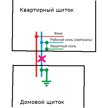

Udjin писал(а):Я дал линк на ПЭУ. Не нужно отсебятины.
ПУЭ надо тоже с умом читать... :)
Вот в таком случае будете с ПУЭ судится?..

UAVpilot писал(а):Вот в таком случае будете с ПУЭ судится?..
В пуэ по этому поводу
1.7.132. Не допускается совмещение функций нулевого защитного и нулевого рабочего проводников в цепях однофазного и постоянного тока. В качестве нулевого защитного проводника в таких цепях должен быть предусмотрен отдельный третий проводник.

NorNik писал(а):Ааа нет в щитке заземления только ноль и фаза.
Занулять в таком случае нельзя. Ищите заземление.
