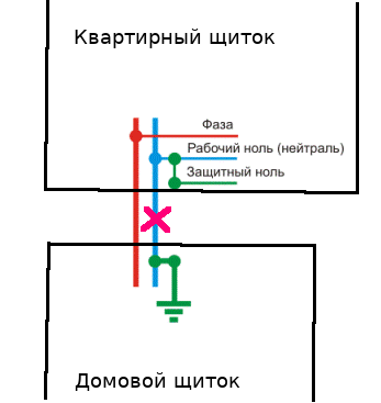

Зануление без заземления - запрещено.
Re: Защита от помех, заземление и экранирование
Udjin писал(а):Я дал линк на ПЭУ. Не нужно отсебятины.
ПУЭ надо тоже с умом читать... :)
Вот в таком случае будете с ПУЭ судится?..
e.png (6138 просмотров) <a class='original' href='./download/file.php?id=139682&mode=view' target=_blank>Загрузить оригинал (14.85 КБ)</a>

UAVpilot писал(а):Вот в таком случае будете с ПУЭ судится?..
В пуэ по этому поводу
1.7.132. Не допускается совмещение функций нулевого защитного и нулевого рабочего проводников в цепях однофазного и постоянного тока. В качестве нулевого защитного проводника в таких цепях должен быть предусмотрен отдельный третий проводник.
Сообщение Enot_1 »
NorNik писал(а):Ааа нет в щитке заземления только ноль и фаза.
Занулять в таком случае нельзя. Ищите заземление.

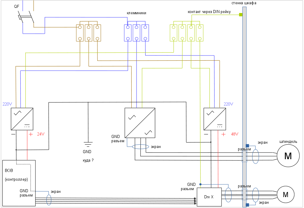

Собственно я уже размещал пример схемы, которую я разрабатываю для своего станка. С учетом доработок в упрощенном виде она представлена ниже.
Вход обычный 220В. Реальной земли нет.
Три преобразователя: ПЧ, DC 24В, DC 48В.
Входные GND разъемы преобразователей подключены к земляным клеммникам. Эти клеммники через DIN рейку контактируют с корпусом шкафа.
Сигнальные кабеля экранированы и экраны подключены к соотв. разъемам GND на контроллере и драйвере.
Силовой кабель ПЧ экранирован и экран подключены к соотв. разъему GND ПЧ.
Экраны кабелей шпинделя и шагового мотора снаружи шкафа через разъемы соединены с корпусом шкафа.
Мне на этом форуме посоветовали объединить "минусы" преобразователей DC 24В и DC 48В.
Вопрос - Куда подсоединять объединенный "минус" (который на контроллере рассматривается как GND) ?
gnd_schem1.png (5640 просмотров) <a class='original' href='./download/file.php?id=152341&mode=view' target=_blank>Загрузить оригинал (56.75 КБ)</a>
AymoZotto писал(а):Экраны кабелей шпинделя и шагового мотора снаружи шкафа через разъемы соединены с корпусом шкафа.
Не верно, должны быть соединены с землей своего преобразователя. Правило простое - все, что через паразитные емкости из частотника через обмотки утекло в экран, должно вернуться в частотник кратчайшим путем без лишних земляных петель...
AymoZotto
Сообщения: 34
Зарегистрирован: 29 мар 2018, 12:53
Репутация: 3
Сообщение AymoZotto »
N1X писал(а):Не верно, должны быть соединены с землей своего преобразователя. Правило простое - все, что через паразитные емкости из частотника через обмотки утекло в экран, должно вернуться в частотник кратчайшим путем без лишних земляных петель...
Спасибо, это тоже будет учтено.
Вопрос был про то куда "посадить" общий минус выходов блоков питания 24В и 48В при отсутствии реальной земли.

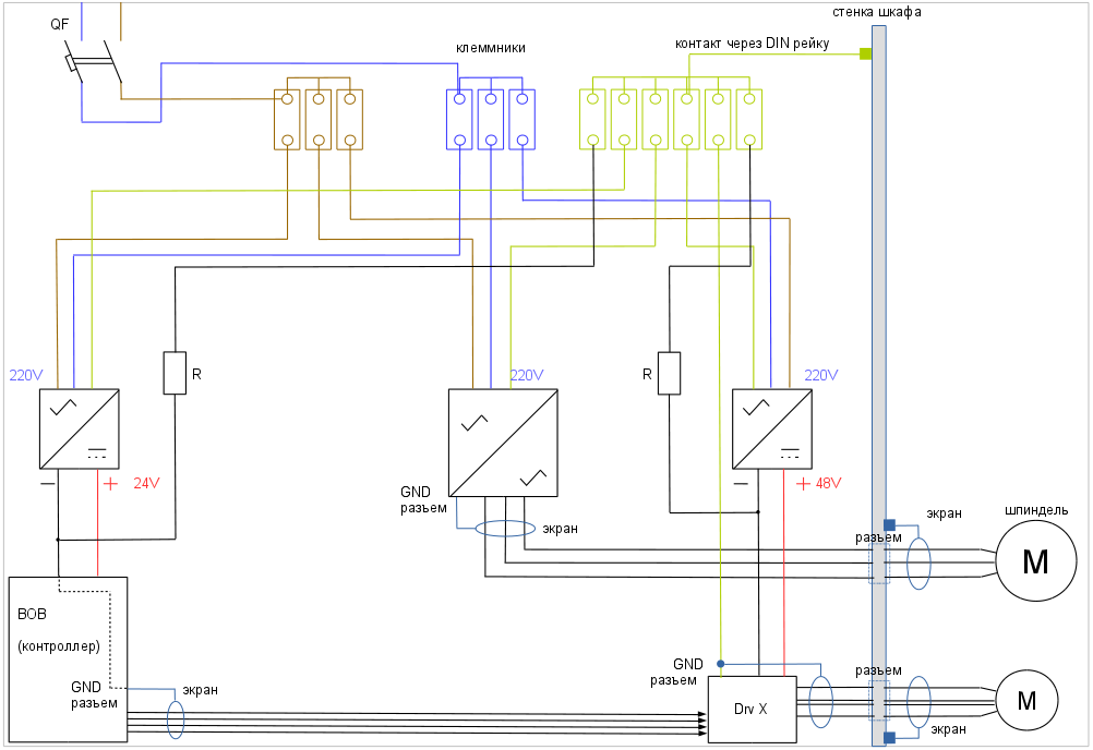

В общем после чтения рекомендаций некоторое резюме...
Выходные минусы БП 24В и 48В каждый отдельным проводом соединять с общей землей (те корпусом шкафа) через резистор 2..10 Ом.
AymoZotto
Сообщения: 34
Репутация: 3
Какого номинала и на какую мощность взять резисторы ? Или из каких соображений посчитать?
gnd_schem2.png (5545 просмотров) <a class='original' href='./download/file.php?id=152436&mode=view' target=_blank>Загрузить оригинал (58.62 КБ)</a>
AymoZotto писал(а):Вопрос был про то куда "посадить" общий минус выходов блоков питания 24В и 48В при отсутствии реальной земли.
Можно например взять какую-нибудь клеммную колодку, обозвать её "общий минус" и подключить к ней.
Подключать её к корпусу шкафа и/или к планете совершенно не обязательно.
AymoZotto писал(а):Выходные минусы БП 24В и 48В каждый отдельным проводом соединять с общей землей (те корпусом шкафа) через резистор 2..10 Ом.
А вот резисторы тут точно лишние. Хотя если есть желание геройски побороться с помехами и глюками, то можно и оставить. :)
