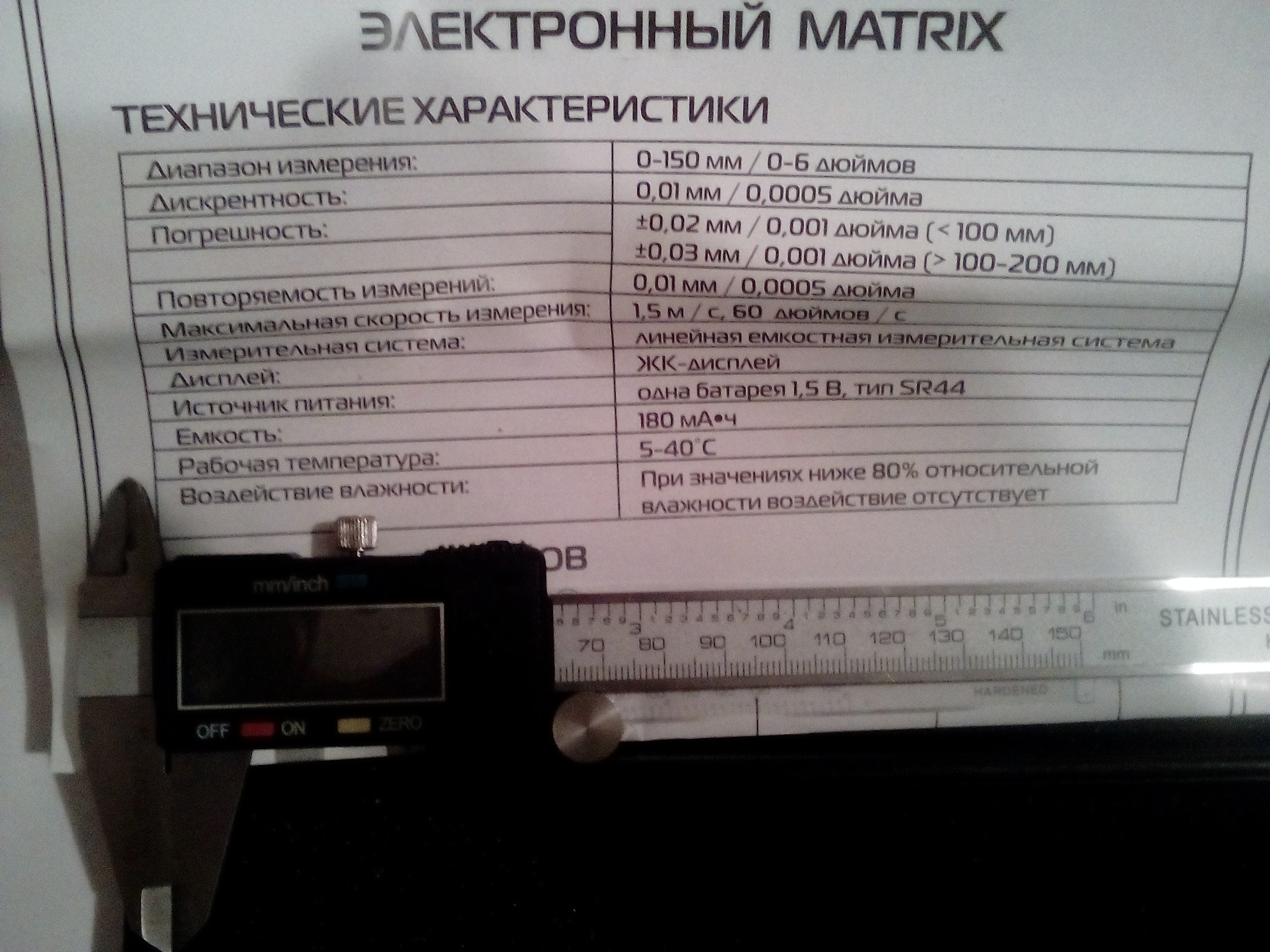

Пользуюсь вот таким штангелем дома он по паспорту дает погрешность 0.02 на расстоянии до 100мм....
На работе проверял его на прецизионных мерах что бы обеспечить точность в 0.01 нужно его прижимать с определенным усилием... Только вот вот до коснулся ..

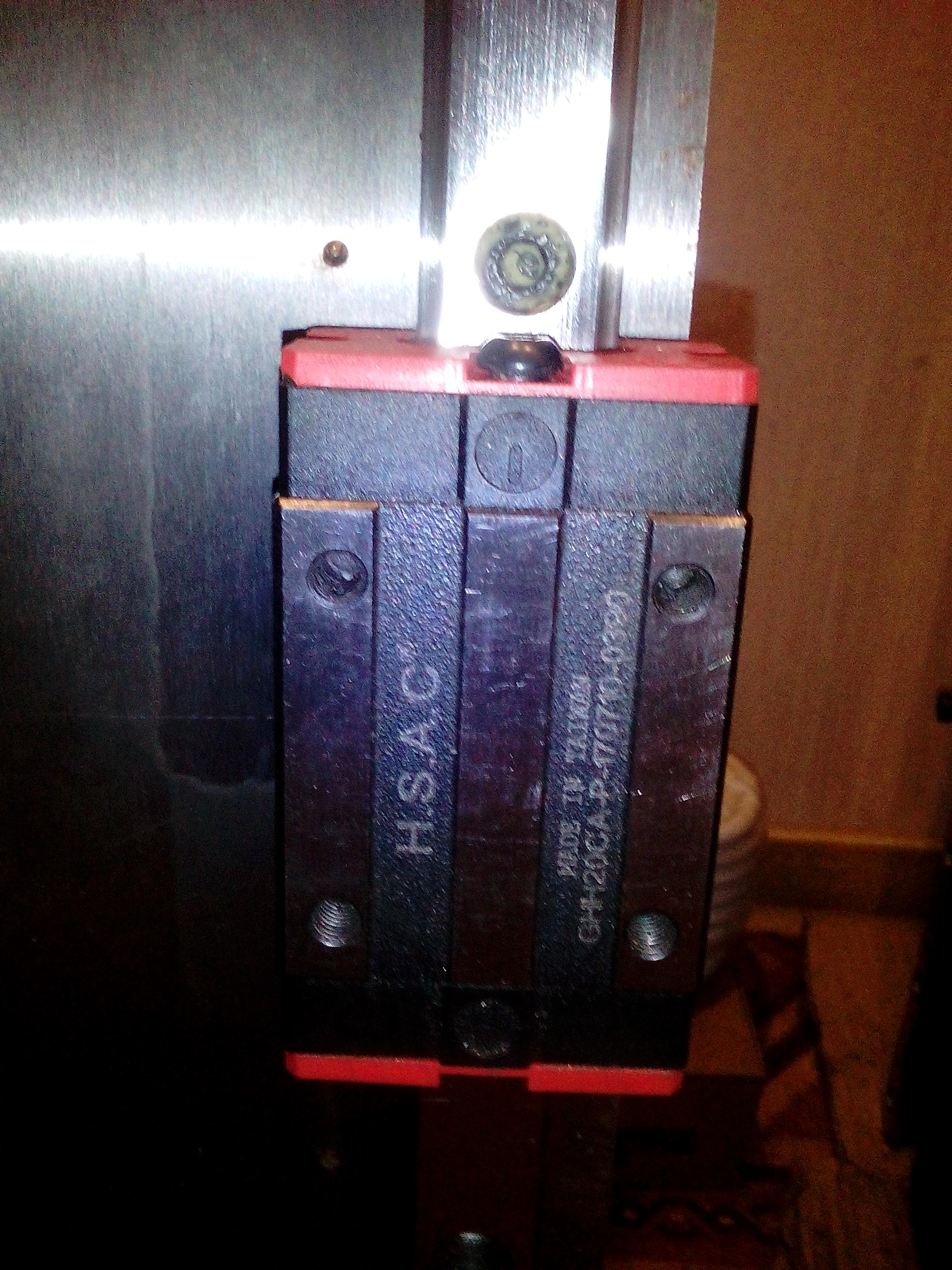

Но при условии того что у меня рельсы стоят С3.....
И каретки класса P .... Тобишь прецизионные....
И все с преднатягом стоит... Я выше свои прогнозы изложил....
На данный момент в командировке делаю на листе стали 16мм которое потом водружу на стол килограмм в 400....
Отшлифовано все 0.02-0.01 ....

А вы сразу в программе пропишете 100 деталей с разным шагом.... В каком то месте в какой то детали, результат думаю будет...
А что бы по всей поверхности..... 0.01 это зеркало.... Вон на фото шлифованная пластина, это если что +-0.02...
Хоть и разговор про 0.05... Это вам к примеру...
