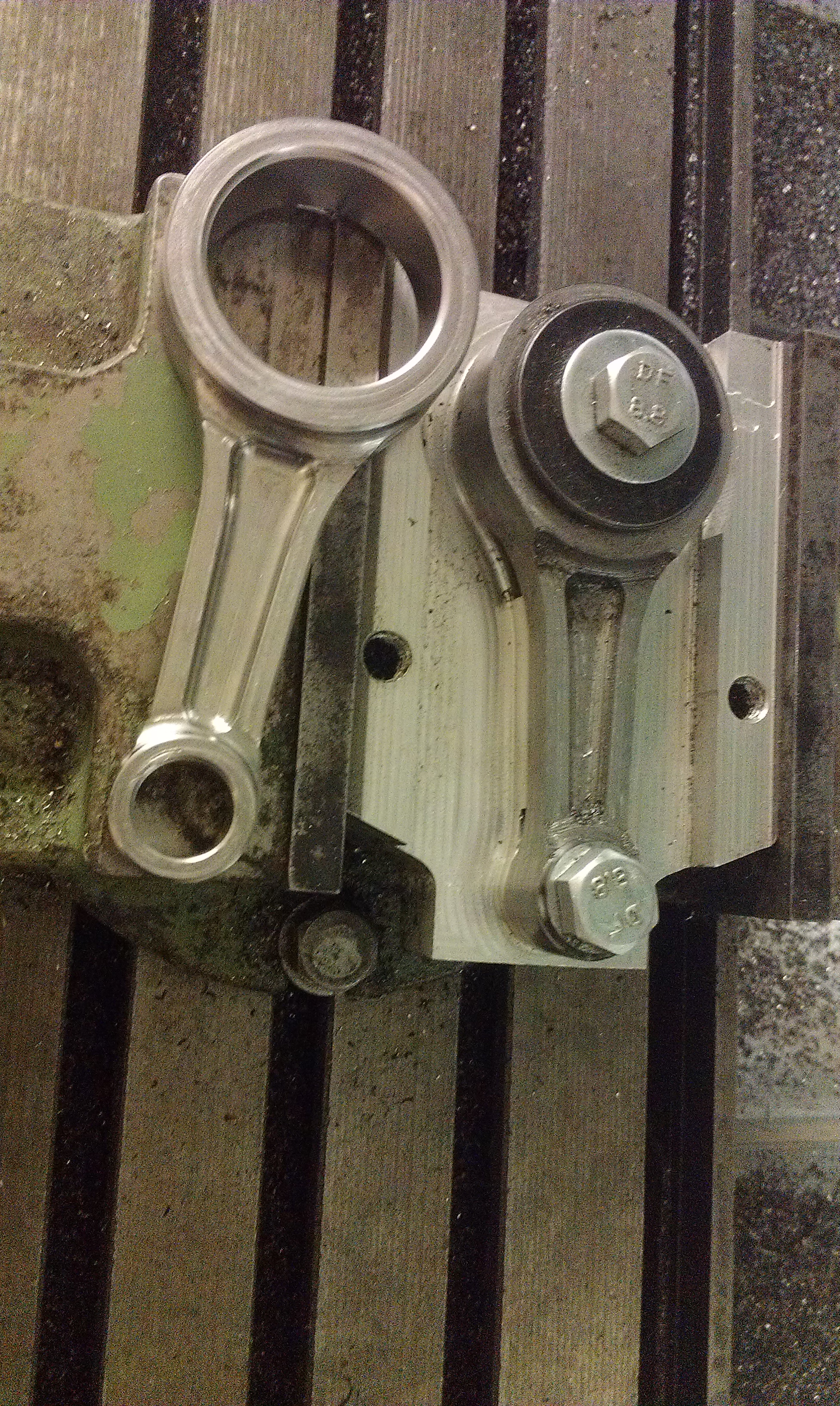

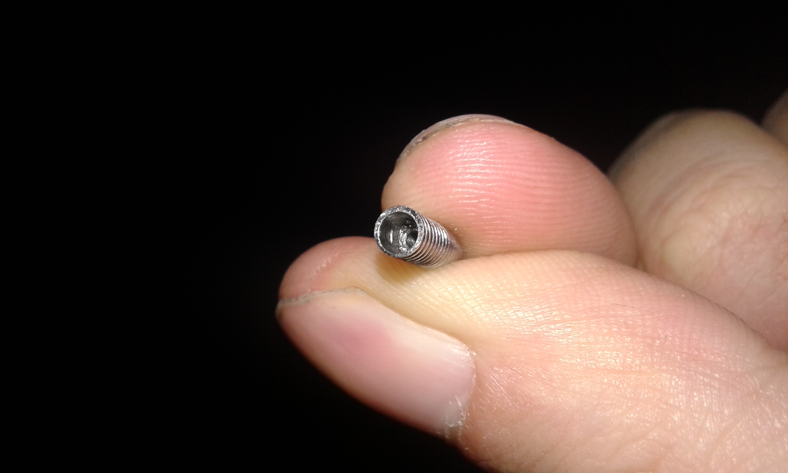

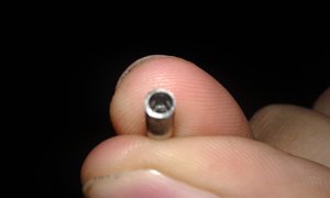

ЗЫ. фото турбин не нашел, гдето завалялись, прикладываю пару фоток что нашел - если шатун легко, то вот вам имплант - 5 осей, резьба коническая упорная(вроде так называется) - боком фрезы, профиль не такой как у обычной резьбы. Внутри если присмотретесь - гравером вырезан треугольник под ключ, после него резьба в которую идет метчик 1.2 вроде. Ну и лыски сняты чтоы как саморез шел. Титан, эксперементы так скажем:)
Совсем забыл- CAM всегда павермил, постпроцессор иногда тоже под некоторые задачи делаем иногда.

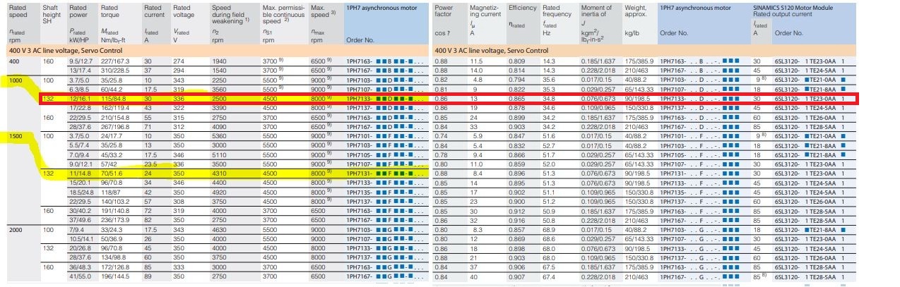

alexandr_sp писал(а):Про "не верю" - а я не верю что сименс в три раза меньший по размеру чем 132м будет иметь теже характиристики. Крайний тип электромотора был придуман в 1960х, с тех пор новые моторы не изобрели - улучшают старую конструкцию. Но опять же - вы говорите что сименс 11кв крутит на низах не хуже мр - ок, привидите ссылку на чудо привод, а лучше диаграмму изменения крутящего момента и мощности, иначе спор уперся
Чтоб не быть голословным потратил свое время и даже таблички склеил, мало ли, чтоб в двух листах не запутаться...
Раз:
https://cache.industry.siemens.com/dl/f ... 507_en.pdf
1.JPG (4419 просмотров) <a class='original' href='./download/file.php?id=135187&mode=view' target=_blank>Загрузить оригинал (257.77 КБ)</a>
Два:
https://yani-motors.com.ua/p531415947-e ... 03500.html
2.JPG (4419 просмотров) <a class='original' href='./download/file.php?id=135188&mode=view' target=_blank>Загрузить оригинал (30.67 КБ)</a>
11кВт сименс более оборотистый, поэтому момент ниже. 12кВт пойдет? Или ай-яй-яй там же на киловатт больше ниверювсеравно? В общем на этом заниматься ананизмом прекращаю, верьте во что хотите...
И большой секрет по поводу веса: МР на 70 кг тяжелее. Замените улитку на компактный вентилятор как в сименсе, отпилите кусок вала с коллектором, выкиньте заднюю крышку размером с 10-литровое ведро получите тот же вес...

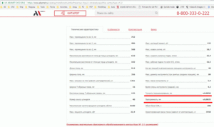

alexandr_sp писал(а):Про хаас-я написал что хаас заявляет что 1 микрон точность станка , а то что это позиционирование стараются умалчивать. Ну не придерайтесь вы так дотошно- и так ведь понятно что позиционируют они свои станки как станки с точностью 1 микрон, а то что это позиционирования вы найдете в описание где нибудь под сноской или мелкими буквами.
Александр, а я и не придираюсь - я указываю на ВАШИ ошибки и слова, которые говорят о вещах отличающихся от реального... По тем же ХААСам - вот тупо захожу на сайт дилера: https://www.abamet.ru/catalog/metallore ... haas-vf-2/
смотрим один из самых распространенных станков - VF-2.... че мы видим ?...
Буфер обмена01.gif (4280 просмотров) <a class='original' href='./download/file.php?id=135253&mode=view' target=_blank>Загрузить оригинал (51.64 КБ)</a>
указана именно "точность позиционирования"... причем в сотку.. (+/- 5 микрон)..... вы говорите, что приводится точность станка в мирон.... покажите - ГДЕ....
alexandr_sp писал(а):Ну а про "считаю что выдавали превышение благодаря старой конструкции"- повеселили, это основа можно сказать принципа действия, что новые что старые постоянники так могут , несколько разные пределы, но суть такова что постоянники имеют минимальную перегрузка на длительное время ОТ 2х кратного превышения, обычно около 4х.
Александр - прочитайте внимательно то, что я написал.. я разве где то говорил что современные моторы НЕ могут выдавать перегрузку ??? или что изменились принципы действия ?? я по моему написал что конструкция моторов стала более "оптимизирована" и просчитана... и еще раз уточните - что вы понимаете под "постоянниками", потому как я вам счас накидаю паспортов современных постоянников которые запросто выдают 3х кратный перегруз по моменту. да и по оборотам тоже.. Тока потом вдруг окажется что это немножко не то, о чем вы говорили.. и будет не очень весело :)
Если мы говорим о коллекторных моторах - Александр - вот просто поверьте - у меня в мастерской лежит больше сотни разных приводов... и поверьте - есть из чего выбрать и на что посмотреть. По этому говоря "современный" - я имею в виду не выпущеный в прошлом году мотор, разработки 75го года... а выпущеный пусть 5 лет назад, но мотор разработки 2000-го года.. и поверьте - различия очень заметны. По этому я не знаю - че там поменялось - принципы, идеи... может инопланетяне там че помогли... Но почему то мотор сравнимый по моменту с УПС6 стал раза в 2.5 меньше.... Да, он не может выдать 9и кратный перегруз по моменту.. всего лишь 3х кратный.. Но почему то у него номинальный момент в 3 раза выше чем у упс6... расскажите мне - почему ??? :)

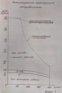

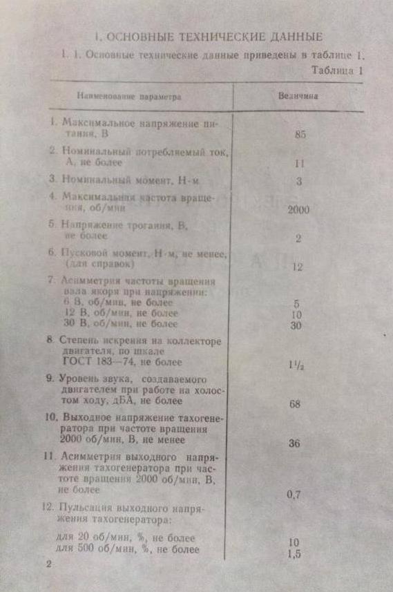

Re: 16А20Ф3 оживление+модернизация. Как быть?
Бэлин... вот вы упорные то... :)

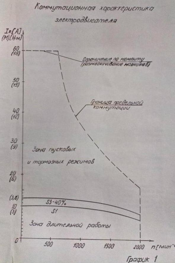

вот характеристики привода из паспорта КФПЭ-250....
IMAG0394.jpg (4239 просмотров) <a class='original' href='./download/file.php?id=135323&mode=view' target=_blank>Загрузить оригинал (52.47 КБ)</a>
вот крафик моментов оттуда же...
IMAG0395.jpg (4239 просмотров) <a class='original' href='./download/file.php?id=135324&mode=view' target=_blank>Загрузить оригинал (50.06 КБ)</a>
Смотрим - НОМИНАЛЬНЫЙ потребляемый ток - 11 (!!!!!) ампер.... 11 ампер и 85 вольт - это похоже на 600 ват ???? по моему это ближе к киловатту в номинале....
PKM
Сообщения: 4132
Репутация: 705
Сообщение PKM »
Hanter, можно (и даже нужно, наверное) и по-другому считать. Частота 2000 об/мин = 209.3 рад/с, момент 3 Нм ( а по графику там прилично меньше), итого 628 Вт.
Ибо максимальное напряжение - совсем не номинальное...
То есть если считать по нижней кривой S1 - больше 600 Вт гарантированно не вылезет.
Андрей я считаю так: N=(Mкр*N)/(9550*n) итого получаем (3нм*2000)/(9550*0,8) = 6000/7640 = 0.785 квт....
Плюс насколько я понимаю - напряжение питания двигателя таки не меняется... во всяком случае аналоговые усилители напряжением не рулят.. че на вход пришло, то и ушло... разве нет ? Соответственно если там заведено 82 вольта то он всегда будет получать эти 82 вольта... Или нет ???
Вобщем то не суть. четверть туда-сюда не принципиально. вопрос то в другом был...
Было сказано что "УПС6 без проблем тягает станок на скорости в 6м/мин". На что я собственно и возразил, что параметры мотора несколько отличаются от "600 ватт"..
Соответственно я очень сильно подозреваю что если ему оставить реальные 600ватт - 6м/мин вы хрен получите :) Ну и наоборот - для обеспечения нормальной работы с подобными скоростями - двигатель будет требовать "несколько больше" чем 600 ватт :) Что не так ?

По мотору и его потреблению - вы видимо меня не поняли. Прочитайте мой первый пост с вопросом о 600ай ваттах... Я не говорил о том - номинально, не номинально... я говорил о том, что реально этот мотор жрет гараздо больше. Да, может быть при равномерном и стабильном движении он и жрет 600 ватт (хотя у меня получается почти 800..) Но таких движений в чпу не так много.. Суть была в том, что реально мотор потребляет значительно больше 600 ватт.. и потребление мотора очень сильно зависит от выполняемой работы. тупо бегать по квадрату - это одно.. запустить его по "ай-машу" - совсем другое.. Но рассчитывать что он будет жрать 600 ватт - это несколько наивно. именно об этом и была речь. и именно по этому я приводил пусковые токи в 60 ампер.. что не так то ?

Да, я не особо вчитывался в тему. Действительно, рассчитывать на 600Вт не нужно. Но номинал потребляемой мощности в долговременном режиме S1 именно 600Вт, по тепловым характеристикам.
Duhas писал(а):не так ровно то что вы смешиваете номинальные и пиковые характеристики, если у вас номинальная мощность всех приводов суммарно 1800 ватт то трансформатор вы тоже берете на ном мощность 1800, ну плюс запас, далее в пике вы влили 60а в двигатель, но трансформатор тоже имеет возможнось выдать большую мощность чем номинал, так что все ровно. вы же говорите что больше, в пике - больше, в номинале - нет.
Верно! Главное, чтобы выходные каскады эти 60 А выдержали :)
Hanter писал(а):о рассчитывать что он будет жрать 600 ватт - это несколько наивно. именно об этом и была речь. и именно по этому я приводил пусковые токи в 60 ампер.. что не так то
Жрать долговременно больше 600Вт средней подводимой мощности он не рассчитан - перегреется. Из этого и надо исходить.
Пиковое же потребление может быть и в 10 раз выше. Но тогда нужны периоды "отдыха". См. повторно-кратковременные режимы работы
Еще номинальную мощность можно повысить улучшением охлаждения (например обдувом, если он не предусмотрен изначально).
