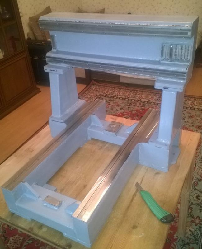

Lafayette
Сообщения: 3349
Репутация: 445
Re: Материал для изготовления станка
Сообщение Lafayette »
Dimka_almighty писал(а):Я ж не против стального станка, только за. Не могу просто понять этого высмеивания тех, кто делает из алюминиевого профиля. Тем более, не имея при этом за спиной работающей конструкции из стали (может, и есть, но не показывает )
Если уж совсем упасть в крайности, то чем вам не пример такой конструкции моего станка?
Только вот использовать не проф. трубу, а детали/узлы других станков.
Даже если откинуть фрезерованные стойки, то вместо них можно использовать те же УСП.
По ценнику он явно выходит дешевле чем алюминиевый.

Lafayette
Сообщения: 3349
Репутация: 445
Dimka_almighty писал(а):Это у тебя обработка халявная .
Обработка нужна хоть стали, хоть алюминию.
Хотя про обработку ручками уже писали.
Dimka_almighty писал(а):Да и для повторения сомнителен.
А что там повторять, практически готовые детали от б/ушных станков.
Dimka_almighty писал(а):Не каждый сможет по барахолкам ловить поверочные плиты, усп, станины от ТВ-шек.
Когда карман пустой, но очень хочется, то поверьте, сможет каждый.

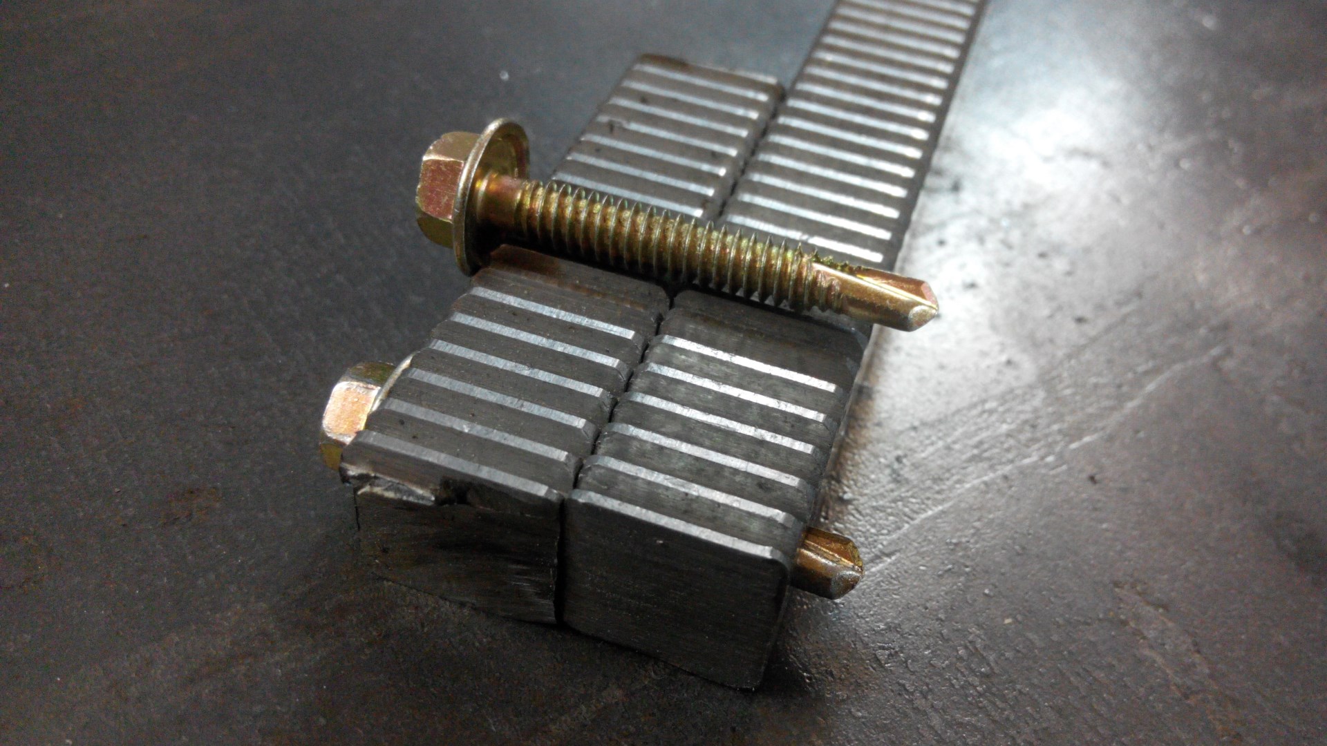

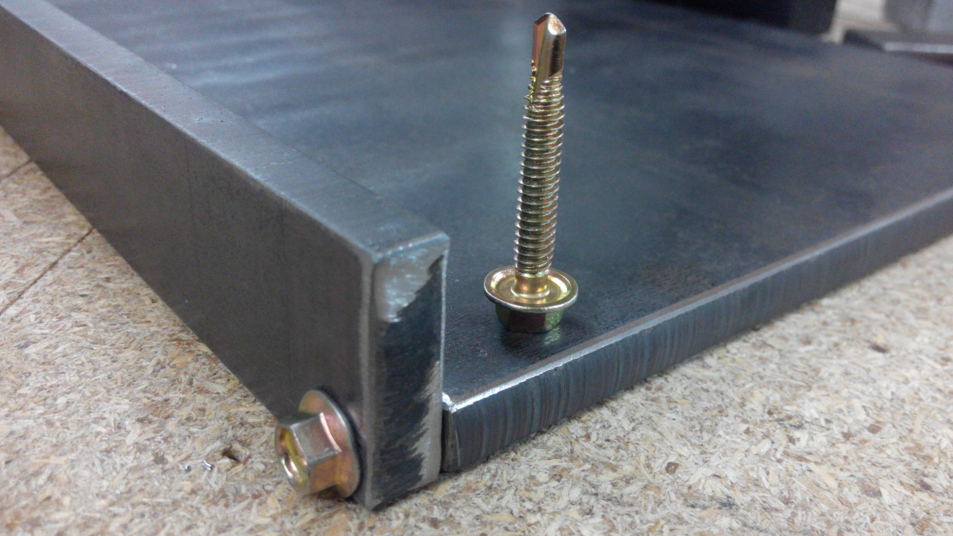

У меня нет станков способных обрабатывать сталь а также нет печки для отжига и сварки тоже нет тоесть все искать на стороне.
Поэтому у тебя есть законная причина юзать профиль и болты. Претензий нет.
Кстати, кто не любит болты и гайки, есть небольшой лайфхак.
Использую в последнее время..
PHOTO_20171210_150355.jpg (3158 просмотров) <a class='original' href='./download/file.php?id=126556&mode=view' target=_blank>Загрузить оригинал (398.57 КБ)</a>
скрутил два куска рейки 15*15 для примера (3158 просмотров) <a class='original' href='./download/file.php?id=126555&mode=view' target=_blank>Загрузить оригинал (406.97 КБ)</a>
