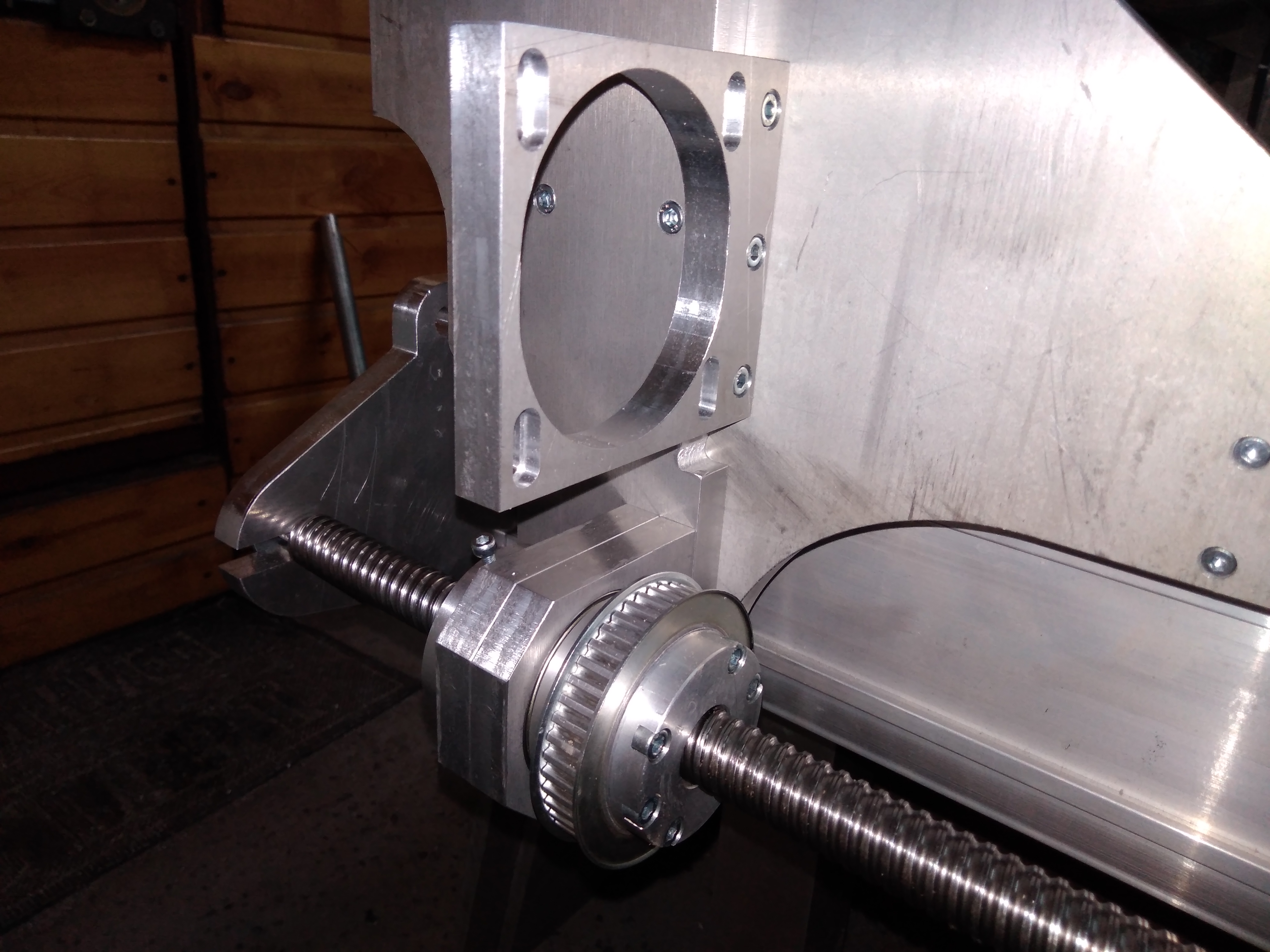

Ещё немного фоток процесса
IMG_20180214_233402.jpg (6335 просмотров) <a class='original' href='./download/file.php?id=133316&mode=view' target=_blank>Загрузить оригинал (2.47 МБ)</a>
IMG_20180214_233421.jpg (6335 просмотров) <a class='original' href='./download/file.php?id=133317&mode=view' target=_blank>Загрузить оригинал (2.48 МБ)</a>
IMG_20180214_233444.jpg (6335 просмотров) <a class='original' href='./download/file.php?id=133318&mode=view' target=_blank>Загрузить оригинал (1.98 МБ)</a>
Длинного ремня не оказалось, пришлось приблизить опору шаговика
IMG_20180214_233504.jpg (6335 просмотров) <a class='original' href='./download/file.php?id=133319&mode=view' target=_blank>Загрузить оригинал (1.81 МБ)</a>

Alexmors
Евгений, не могли бы выложить чертеж гаечек вращающихся еще раз. Дважды скачивал "архив поврежден" либо на почту alexmors@mail.ru Заранее спасибо
Re: Крупноформатник 220-160-18 с вращающимися гайками
Добавлено: 02 мар 2018, 20:07
CNC-Logic
Alexmors писал(а):Евгений, не могли бы выложить чертеж гаечек вращающихся еще раз. Дважды скачивал "архив поврежден" либо на почту alexmors@mail.ru Заранее спасибо
Пожалуйста:
Вращающаяся ШВП гайка 2010.rar
(199.33 КБ) 356 скачиваний
Добавлено: 03 мар 2018, 09:53
Alexmors
Огрооомный человеческий скеькс :good: :good: :good: :good:
