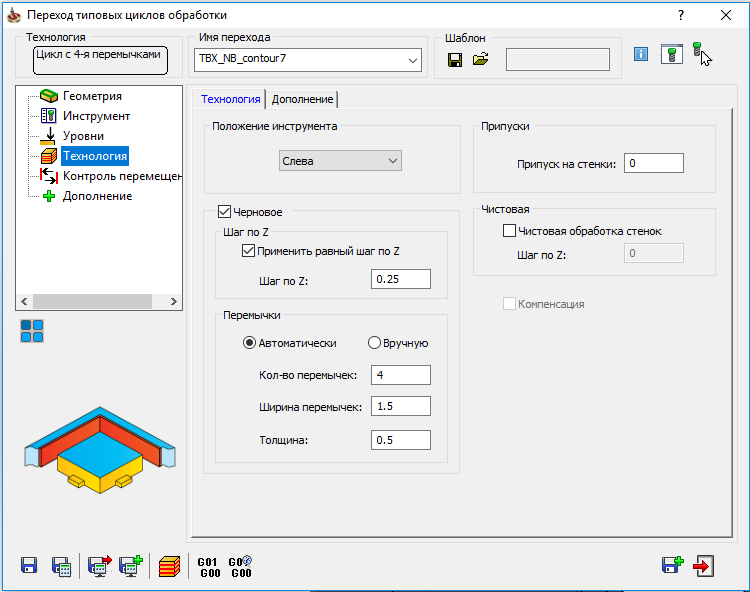

sima8520 писал(а):перемычки можно сделать
В солидкам?
Мне приходит на ум только каталог приспособлений. Или же тиски указать ..
Или имеется ввиду начертить их отдельно?

Арткам если что ставит перемычки автоматом, их можно очень легко двигать. Рисовать их в 3д да еще и после раскладки деталей долго и геморно.

Нашёл я эти перемычки. Для раскроя металла их можно использовать, но есть важное условие. Фреза должна находиться слева от траектории.
Т.е. необходимо строить доп эскиз с траекторией, учитывающей диаметр фрезы.
Находится в наборе 2.5D обработке, набор переходов типа паз. Выбрать тип перехода с 4-мя перемычками, и плодить их сколько нужно.
Второе ограничение - не нашёл как задать обработку по спирали. Т.е. фреза будет выводиться из материала после каждого цикла по Z.
Решается двумя наборами.
Контур по спирали + набор переходов с перемычками.

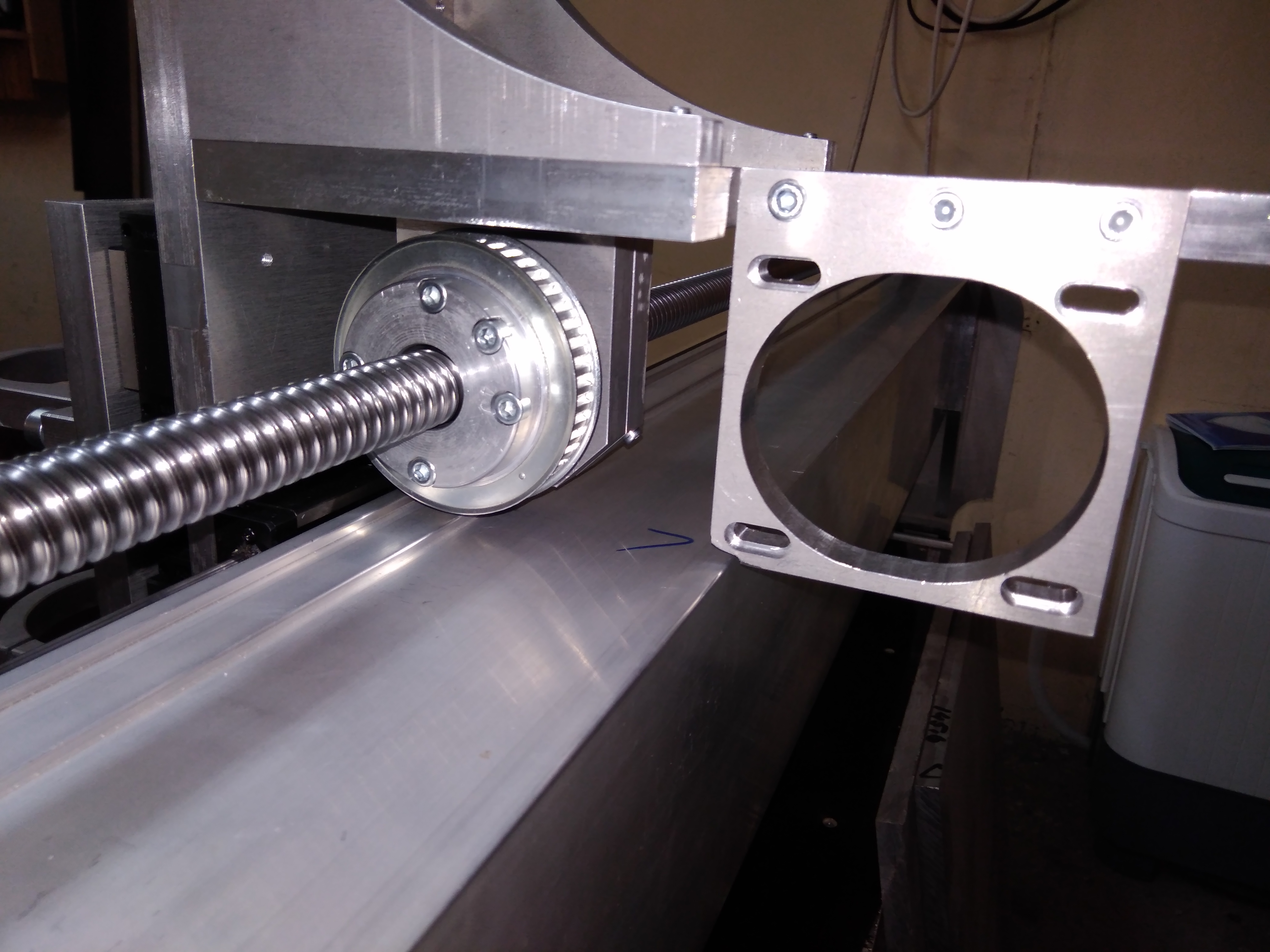

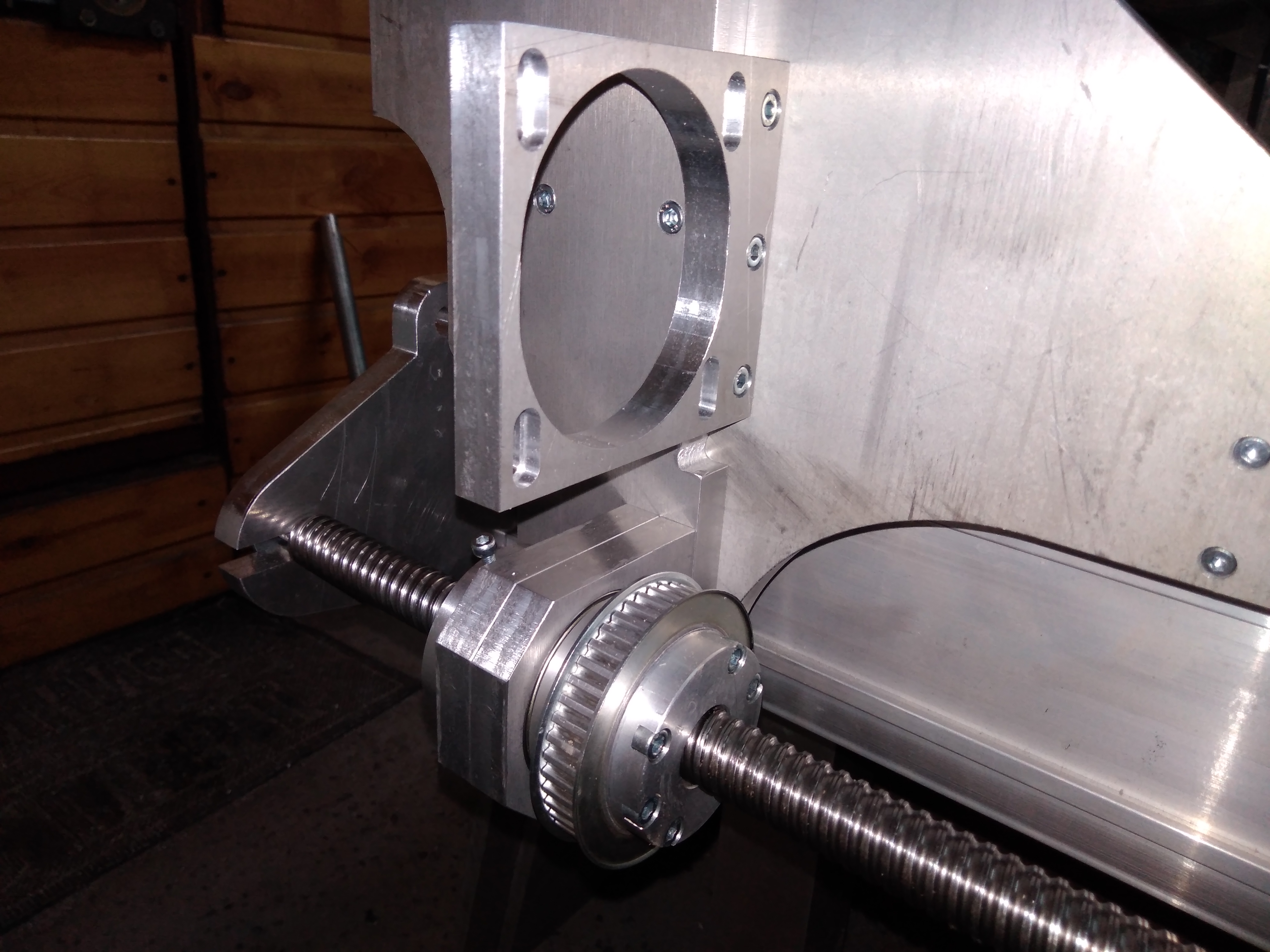

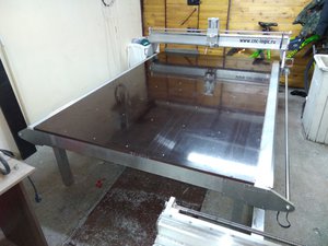

Ещё немного фоток процесса
IMG_20180214_233402.jpg (6775 просмотров) <a class='original' href='./download/file.php?id=133316&mode=view' target=_blank>Загрузить оригинал (2.47 МБ)</a>
IMG_20180214_233421.jpg (6775 просмотров) <a class='original' href='./download/file.php?id=133317&mode=view' target=_blank>Загрузить оригинал (2.48 МБ)</a>
IMG_20180214_233444.jpg (6775 просмотров) <a class='original' href='./download/file.php?id=133318&mode=view' target=_blank>Загрузить оригинал (1.98 МБ)</a>
Длинного ремня не оказалось, пришлось приблизить опору шаговика
IMG_20180214_233504.jpg (6775 просмотров) <a class='original' href='./download/file.php?id=133319&mode=view' target=_blank>Загрузить оригинал (1.81 МБ)</a>

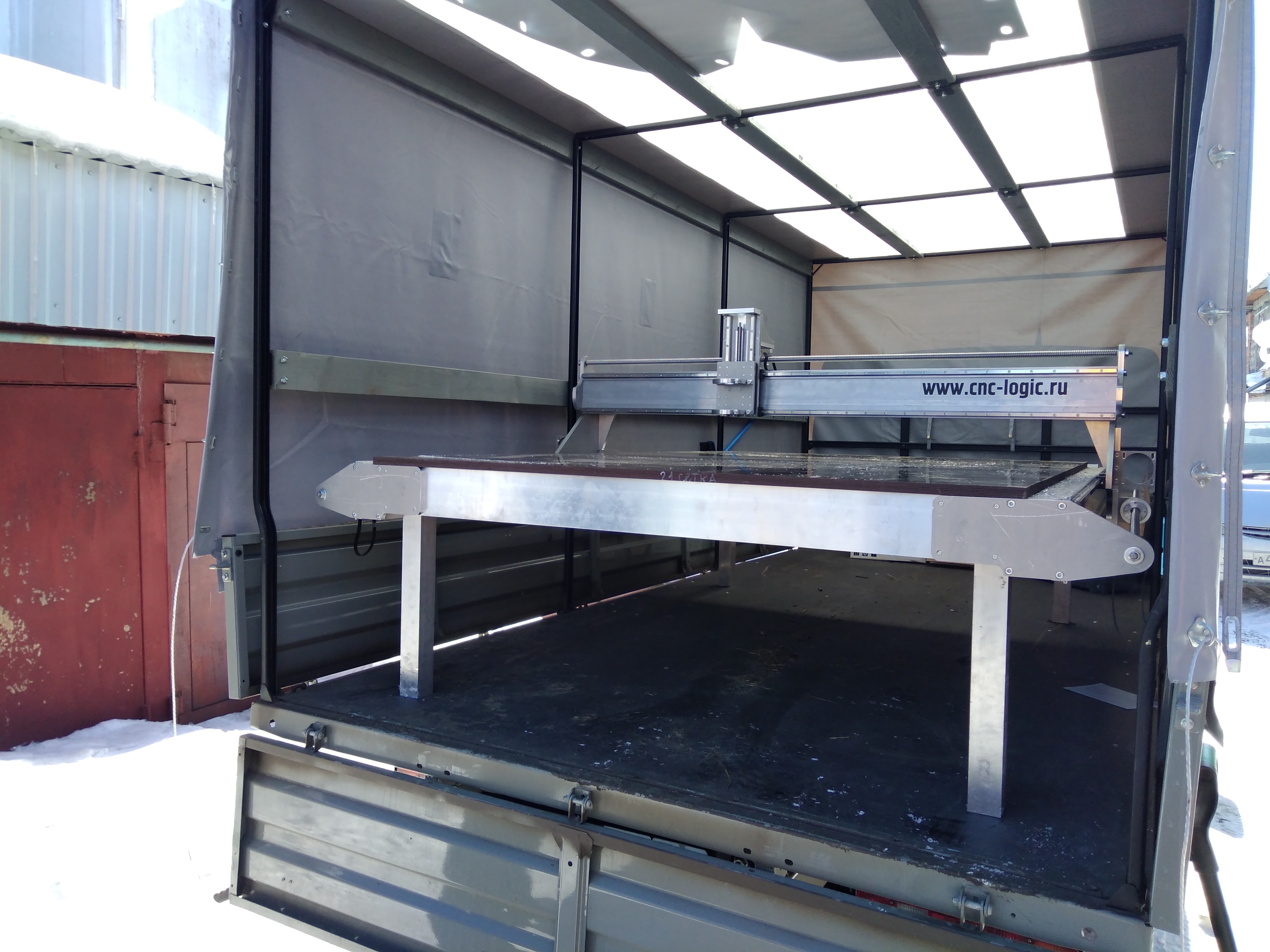

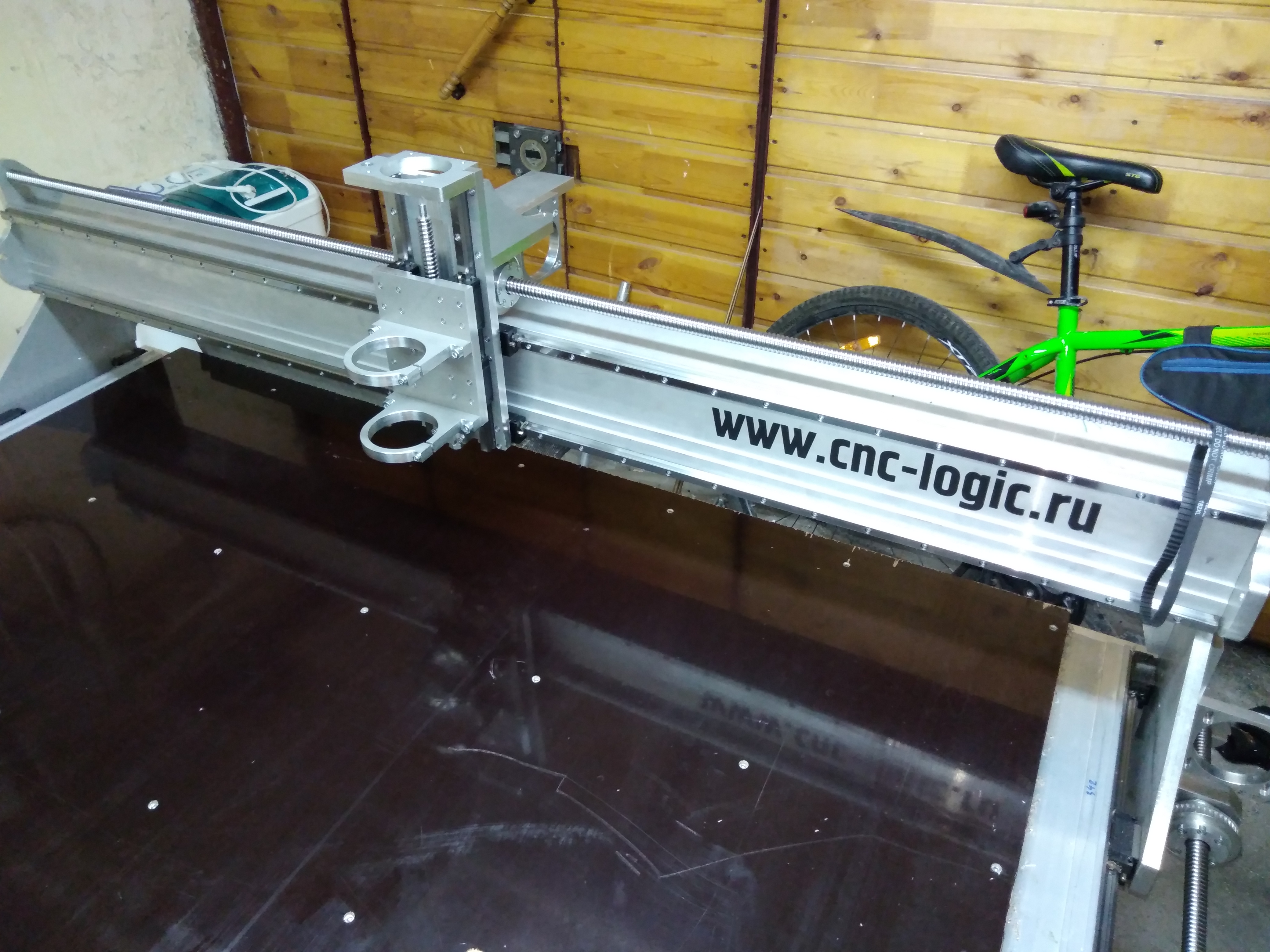

Собственно жду продолжения, механику станка сегодня отдал заказчику:
IMG_20180313_130140.jpg (6439 просмотров) <a class='original' href='./download/file.php?id=134498&mode=view' target=_blank>Загрузить оригинал (2.17 МБ)</a>
Может быть он сделает видео работы работы
