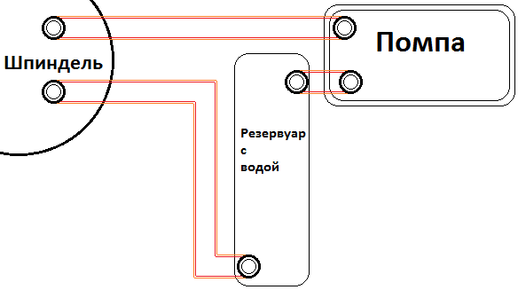

Нужна помощь с фиттингами на систему охлаждения.
Пытаюсь собрать контур вот такой:
на AliExpress и чё-т запутался.
Сразу оговорюсь разъёмы без резьбового обжима трубки не принимаю. Были инциденты.
На шпинделе стоят фиттинги для трубки 6х8 (6мм внутренний, 8мм наружный диаметры). Значит от этой трубки и "пляшем", она будет стоять по всему контуру.
Шпиндель (у него уже есть свои фиттинги) - трубка - Помпа.
Нашёл вот такую помпу: https://ru.aliexpress.com/item/G1-4-Thr ... 09353.html
У неё вход и выход: G1/4 (я так знаю, что G - это сокращение от BSPP типа резьбы, если что, поправьте)
Начинают искать фиттинги с G1/4 (BSPP) на трубку 6х8 (6мм внутренний 8 наружний диаметры)
И попадается только на стандарт резьбы NPT или BSPT. Но, блин, это совершенно другой тип резьбы, или я чего-то не знаю?
вот, например, BSP а какая она T или P - не сказано o.O
https://ru.aliexpress.com/store/product ... 6519zUmsO0
Или я слишком сильно заморачиваюсь, и они BSPP и BSPT совместимы между собой?

Резьба BSPP и BSPT отличаются тем что одна прямая а другая коническая, первая и вторая это трубная резьба. G/BSPP это прямая трубная резьба.
Re: [Анонс] Бомж (народник) от Фрезеряги мне! 400х300х100
Для цанговых фитингов нужна жесткая трубка. Я предпочитаю на охлаждение обычную прозрачную трубку и фитинги с накидной гайкой.

Та трубка которая обычно идёт комплекте с шпинделем это РР считается жёсткой трубкой. С ней можно использовать цанговые зажимы.

Umnik писал(а):я себе присмотрел вот такую помпу
У вас из помпы цанги выходят под трубку 9.5*12.7 мм, вы хотите их заменить на представленные?

У меня с фиттингами все извращенно несколько, поэтому сказать ничего не могу. Но! Зачем дурацкая емкость? Радиатор 120*240 с вентиляторами примерно 1200р в китае стоит!

Вот и я думаю не нужна.)
У меня вообще есть крутой опыт использования полупроводниковых морозилок.
Там только запарка с конденсатом, который в шкафу может "наворотить" дел.
Охлаждению в любом виде в основном шкафу с элелектроникой делать нечего.

Nonstopich писал(а):У вас из помпы цанги выходят под трубку 9.5*12.7 мм, вы хотите их заменить на представленные?
ага. Надо написать продавцу, может он нужные разъемы сразу положит. Он и пишет как бы, что по умолчанию 9,5*12,7, но по желанию можно и другие наверно.
Думается мне, что емкость все таки нужна. Она играет роль расширительного бачка при нагреве жидкости, да и заполнять систему с ней просто удобней.

Umnik писал(а):я себе присмотрел вот такую помпу:
https://ru.aliexpress.com/item/139mm-cy ... 0.0.ErVZRO
у меня такая помпа, еще радиатор и на нем пару вентиляторов на 220, которые были произведены в братской белоруссии до тех самых пор, пока наклейки не отклеил, и стали быть, произведены в китае )))
Фитинги оставил родные, на шпиндель купил в леруа нужные.

MGG писал(а):у меня такая помпа, еще радиатор и на нем пару вентиляторов на 220, которые были произведены в братской белоруссии до тех самых пор, пока наклейки не отклеил, и стали быть, произведены в китае )))
т.е. проходное отверстие трубок охлаждения 9,5 мм? Это ж круче гораздо.
Как помпа? справляется с охлаждением? У тебя ж вроде 3 кВт шпинделек.
Если часа 4 пилить, на сколько нагревается шпиндель, не мерил?
