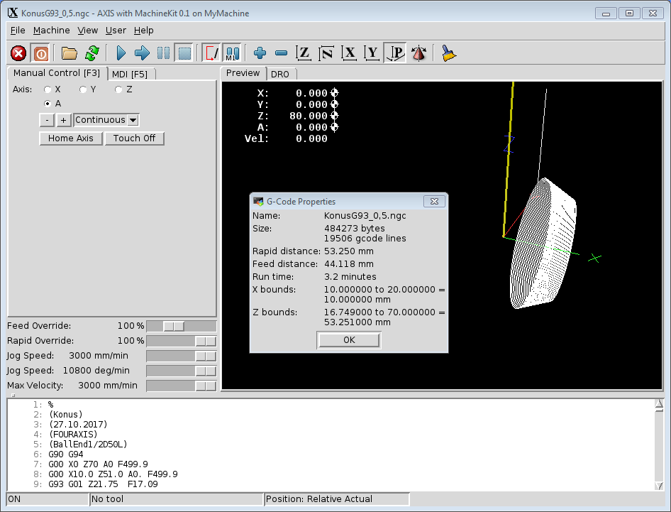

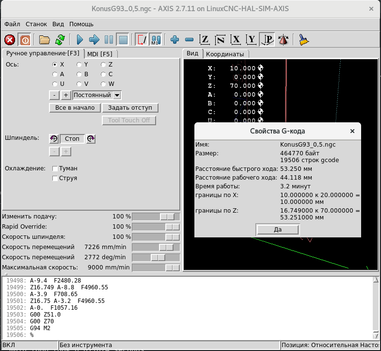

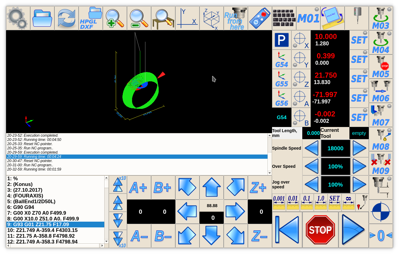

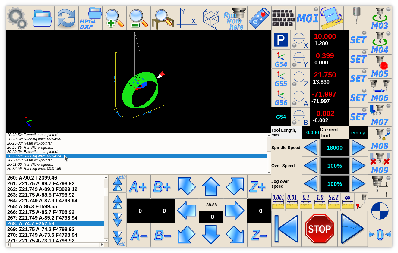

Прогнал тест
На LinuxCNC было
На скриншоте подсвечена строка 268 и в ней F почти в 20 раз меньше, чем в соседних кадрах. На первом и последнем вращении таких кадров примерно по десятку и система на них соответственно притормаживает.
Остальную чатсть программы идет гладко.
Из 4 минут выполнения почти половину (1:50) идет врезание на скорости 17мм/мин (9 строка подвсечена на 2 скриншоте), я не знаю было ли так задумано?
Этот тест синтетический, мне не очень понравился, хотелось бы реальный профиль в 4х осях. Поэтому очень жду файл от jkwe45
На LinuxCNC было
на myCNC - время обработки - 4:24, неравномерность движения есть только на первом и последнем вращении и связана со странностью в G-коде.kalexmax писал(а):1 Обработка поверхности конуса под G93 с высокой точностью, ср. сегмент поворота=0.5град. Тобр=13мин., большая неравномерность обр-ки.

Думается для участников форума нет чужих тем, они создаются чтобы находить решения сообща.mycnc писал(а):Я процитировал kalexmax, чтобы объяснить, зачем влез в чужую тему
Вроде бы G93 должен работать на всех LCNC, а G93 выбран специально, т.к. многие источники утверждают G93 решает данную проблему.mycnc писал(а):так как как код G93 у нас не реализован
В G93 F - это инверсное время выполнения данной команды, и если Вы сравните с соседними то увидите, что траектория в этой командеmycnc писал(а):На скриншоте подсвечена строка 268 и в ней F почти в 20 раз меньше, чем в соседних кадрах
почти в 20 длиннее чем в соседних, и если пересчитаете в подачу то убедитесь, что она во всех этих командах равна заданной = 1000 с незначительной погрешностью.
И именно на таких командах(где только вращательное движение) LCNC разгоняет до заданной скорости(в данном случае 1000) что логично, а не тормозит.
А те самые тормоза возникают в командах где совмещено вращательное и линейное перемещения, поэтому Вы и наблюдаете неравномерность.
Похоже я понял что у Вас не так: ваш контроллер игнорирет G93 и воспринимает F как подачу в прямом смысле как под G94. На самом деле здесь идет врезаниеmycnc писал(а):Из 4 минут выполнения почти половину (1:50) идет врезание на скорости 17мм/мин (9 строка подвсечена на 2 скриншоте)
с подачей по умолчанию в половину от заданной=500. Ну и из этого следует, что данный ваш эксперимент не имеет смысла.
Данный пример не синтетический, а совершенно реальный, и выбран специально чтобы все понимали что обрабатывается и как должно это обрабатываться без видиков,mycnc писал(а):Этот тест синтетический, мне не очень понравился, хотелось бы реальный профиль в 4х осях
а должно - равномерно с заданной подачей.
Если Вы готовы доказать ранее сделанное утверждение, я могу переписать данный конус под G94.

Уважаемый UAVpilot , это у Вас реальное время выполнения данного кода, или расчитанное контроллером?
Я высчитывал длину траектории по данному коду, делил на заданную подачу=1000 и получил около 4:20мин., т.е. меньше время вып-я не должно быть.
Если Вам не трудно замерьте пожалуста время выполнения этого кода на реальном станке.

Для пользователей LinuxCNC не секрет, что время обработки можно оценить тремя разными способами с разной достоверностью:kalexmax писал(а):Вы говорите, что реальное и тут же пишите что это время симуляции, а интересно время на реальном станке.
1. время расчитанное планировщиком (меню Файл -> Свойства). Это по сути только время рабочих ходов.
2. время обработки на симуляторе (в сравнении с п.1 тут так-же учитываются время холостых переездов и т.п.) Тут уже учитываются заданные скорости, ускорения, время старта шпинделя и т.п.
3. реальное время обработки на реальном станке реальной заготовки. Ну тут и так понятно. Это время будет совпадать с временем по п.2 если характеристики симулятора точно соответствуют характеристикам реального станка.
Я сделал замер первыми двумя способами. Характеристики моего симулятора соответствавали не какому-то реальному станку, а были использованы из штатного дистрибутива LinuxCNC.
Делать замер по третьему варианту у меня нет ни интереса, ни, соответственно, желания.
Если представлення мной информация не интересна, то можно смело игнорировать мой пост.

Я запускаю тестирование программ на реальном контроллере (благо у меня на столах вокруг около десятка контроллеров лежит и 2-3 обычно включено на прогоне).
Сейчас драйвера не подключал, но, надеюсь, понятно, что результат не изменится при подключенном и отключеном драйвере.
Результат теста записал на видео
https://www.youtube.com/watch?v=Qpe_N0vhifY
Время получилось 1:43
Фидрейт на начальных кадрах задан F2634
Диаметр конуса - 43,5мм, длина окружности - 43,5*3,14=136,6мм
Угловая скорость получается -
2634/60=43,9мм/сек >>>
360*43,9/136=116 градусов в сек.
Примерно это и видно на видео
Но дальше идет несовместимость. myCNС сама считает текущий диаметр и поддерживает заданную в F скорость на поверхности.
Одновременно тоже самое сделал CAM и в результате, похоже, угловая скорость растет не линейно, а квадратично.
Ситуация вылечится, если убрать лишние F и оставить одно значение фидрейта (из расчета скорости по поверхности)
Это проверю завтра, у нас поздно.
Неравномерности нет вообще никакой - это видно и по курсору и по индикатору скорости, если надо, могу мотор подключить проемонстрировать.
Большой пример на очереди.

Я тоже запускал на реальном компе с реальным LinuxCNC.mycnc писал(а):Я запускаю тестирование программ на реальном контроллере

По первому пункту результат такой же и далек от реального.UAVpilot писал(а):1. время расчитанное планировщиком (меню Файл -> Свойства). Это по сути только время рабочих ходов.
По второму же пункту:
ВЫ СОВЕРШЕННО ПРАВЫ (я беру свои слова обратно). Время обр-ки в режиме симулятора соответствует реальному, т.к. по сути это реальная работа контроллера
с отключенными исполнительными органами, и у меня оно точно соответствует времени работы реального станка, т.е. 12:50мин. А вот почему у Вас
получилось около 4 мин !? Спишим это на погрешность измерения, связанную с часами без секудной стрелки ( 300%
и можно полагать, что у пользователей LCNC будет такой же результат как у меня. Спасибо за ликбез(+).
myCNC упоминал о неравномерности движений, кот. на симуляторе не увидеть. Но суть в другом, я то изначально думал что myCNC это особая конфигурация LCNC,UAVpilot писал(а): Я так понимаю к результатам СИМУЛЯЦИИ на myCNC подобных претензий не имеется?
в кот., как он полагает, решена данная прблема. Поэтому никак не мог понять, почему у него не работает G93 и он не совсем в курсе настроек поворотной оси.
Мне жаль, что из-за моего недопонимания появилась лишняя страница, надеюсь она не сильно захламит форум.
Ну а теперь к главному: к нашим "тормозам".
В командах где совмещено линейное и вращательное движение LCNC ограничивает скорость, причем можно проследить связь этого ограничения с величиной
сегмента поворота. В моих примерах : при сегменте в 5град. - снижение скорости около 11%, в 0.5град. - уже около 300%, причем начинается снижение на
сегментах гораздо больших, я наблюдал это на десятках градусов.
Можно предположить, что разработчики не смогли реализовать здесь предпросмотр, и таким образом вышли из ситуации, ведь G64 тоже странно работает.?
Не думаю, что разработчики не знали, что если описать поворотную ось как линейную, то вроде бы все работает норм. однако так не сделали.
Хотя я встречал в моей cam проге постпроцессор к какой-то проф. стойке, в кот. вращательное движение организовано именно так.
Если при придании поворотной оси свойств планировщика траектории от линейной не приводит к каким-то коллизиям,
МОЖЕТ БЫТЬ, ДВИГАЯСЬ В ЭТОМ НАПРАВЛЕНИИ ПОПРОБОВАТЬ ПРИБЛИЗИТЬСЯ К РАЗРЕШЕНИЮ ДАННОЙ ПРОБЛЕМЫ
