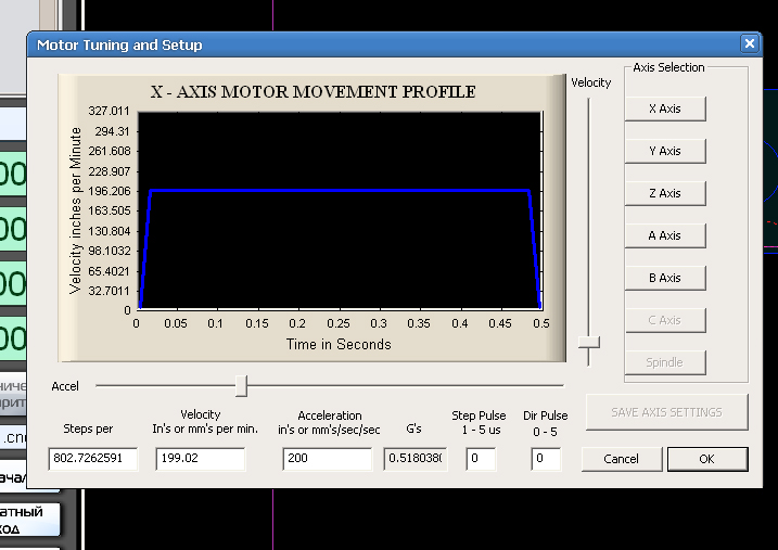

Кто подскажет в где настраивается скорость двигателей....в маче , в контролере....в маче менял значение aceleration mm/s скорость не меняется хотя значения ставил от 100 до 800. Что ещё может влиять на скорость. ну кроме ходовых винтов конечно...их пока поменять не получится..

начинайте со скринов настроек.

и aceleration mm/s это значения ускарения какое значение стоит в окне Velocity
Re: Как настроить моторы в mach3 ?
mad писал(а):в маче менял значение aceleration mm/s скорость не меняется хотя значения ставил от 100 до 800. Что ещё может влиять на скорость. ну кроме ходовых винтов конечно...их пока поменять не получится..
Советую воспользоваться англо-русским словарем.
И ускорение измеряется не в мм/с, а в мм/с².

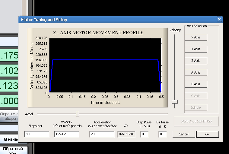

Станок на работе поэтому на выходных не мог добраться до него....вот скрины......странное дело до калибровки круги были почни круглыми, а после какимито овальными и в размерах не очень, хотя калибровал со штангенциркулем до десятых.

им и пользовался.....просто подумал что ускорение это и есть скорость передвижения. тупанул. Я правельно понял что скорость регулируется velocity???
mad писал(а):им и пользовался.....просто подумал что ускорение это и есть скорость передвижения. тупанул. Я правельно понял что скорость регулируется velocity???
Да, конечно.
Я уж так... забавы ради посоветовал.
Длительность импульсов и интервал до момента смены направления увеличьте.
(там где ноли стоят - поставьте 10-15 мкс)
А на тему овальности... странно это, может быть механика так изгибается?

Что вы калибровали?
Варианты ошибки калибровки: вероятно откалибровали только одну ось. от сюда и элипс вместо окружности.
на картинках явно видно что скорость вы и не трогали. только Steps per

клибровал с помощью настройки в маче там где задаётся сколько проехать...меряется и пишется сколько реально проехал......калибровал 2 оси икс и игрик. Насчёт механики тоже вряд ли...так как до калибровки получались не идеальные но всётаки круги...а после овалы...причём уп одна и таже.
Как только вбиваю расчётные 800 круги...стоит откалибровать и внести поправки степ пер - овалы

Если Steps per на оях разное. А миханика на осях одинаковая то и будет овалы.
Ну и побуйте алибровать более точными приборами и с несколькми повторами.

С овалами разобрался....переделал крепление ходовой гайки на оси Х......)))

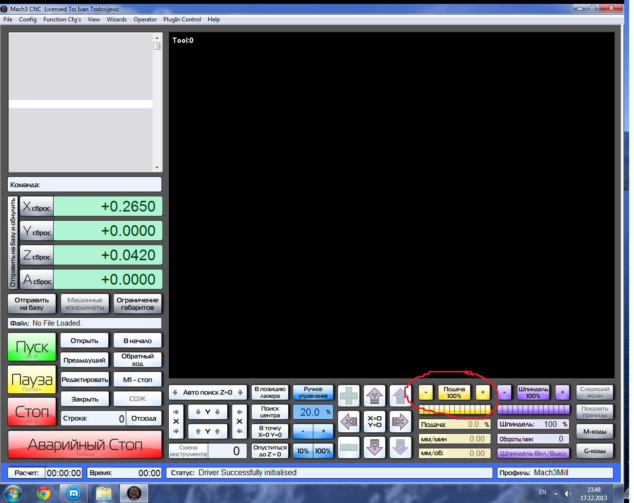

Ещё вопросик.....использую скрин.....очень нравится..кто делал спасибо!!!!! Но вот чегото у меня не меняется рабочая подача там где -+ подача.
Кнопки нажимаются в программе меняются проценты подачи.....а на станке скорость подачи не меняется......может кто подскажет где и что кавырять???

Для начала - было бы неплохо прочитать инструкцию, там написано, как корректно установить скинсет. Сейчас он установлен неправильно.
А с подачей - дело не в скрине.
Какая скорость задана в УП?
Какое ограничение скорости в настройках моторов?
Какой процент задан в регулировке скорости подачи?

Почему не правильно...всё вроде делал по инструкции закинул в директорию мач сам скрин потом открывал в программе.....
Подача в настройках стоит 500 в уп 200 впечатления такие что режет на 500....регулировку процентов крутил не работает...
Что я пропустил???

Поправка....качал скрин с какогото другого сайта....там инструкция неполная была......щас нашол полную поставлю все галочки наместо и попробую......если что напишу..
mad писал(а):Подача в настройках стоит 500 в уп 200 впечатления такие что режет на 500....регулировку процентов крутил не работает...
Что я пропустил???
Подробнее бы.
В настройках станка стоит максимальная скорость осей 500 мм/мин?
В УП задана подача 200 мм/мин?
Покажи конкретно УП и скрины настроек.
Текущая реальная скорость подачи должна отображаться в желтом блоке.

Всё ок поставил галку для управления подачей и она заработала...реальная скорость показывается в жёлтом окне.....ещё раз спасибо тому кто делал скрин....очень удобный!!!!
