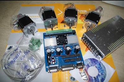

микросхему перепаивать что ли? А...... новые драйвера это 1500гр примерно.

не резонирует. а можно отдельный один драйвер поставить на одну ось z?и можно ли на мой контролер подсоединить эти драйвера?
Re: Проблема с осью Z [РЕШЕНО]
seregka82 писал(а):микросхему перепаивать что ли? А...... новые драйвера это 1500гр примерно.
Не микросхему, а маленький керамический конденсатор. Лучше все 3. Стоят - копейки. Но проблема может быть не только в этом...
С опторазвязкой - сложнее.
Новые драйверы стоят около $160, если у китайцев покупать. Тогда точно не будет проблем с электроникой.
Если же работа моторов устраивает - стоит поиграться с длительностью и полярностью импульсов step.
А, еще... мне на этой плате не понравился режим 25% тока и я выкинул все элементы переключения уровня при появлении сигнала step.
У вас, вообще, какие настройки моторов (ток, микрошаг, спад тока)?
seregka82
Сообщения: 73
Зарегистрирован: 20 апр 2013, 21:09
Сообщение seregka82 »
Да этот комплект кстати из Китая заказывал(оказывается фигня попалась)А маленький керамический конденсатор можно в любом магазине по электрике купить? Длительность иполярность Stepe-это Stepe pulse и Dire Pulse,(в настройках двигателях)?Ток ось Х и Y 75процентов. Z- 100 процентов Шаг выставлен 1/8. Спад тока 50процентов. Да к стати у меня винты трапец 16х4 Step perse должен быть 400. (тогда обрабатывает не те размеры) провёл диагностику(как там правильно называется)подогнал автоматически. вбилось в Stepe perse 800. почему так?

CNC One Single Axis TB6560 3.5A Two Phase Hybrid Stepper Motor Driver Controller. вт такой дайвер подойдёт? у меня блок питания на 24v
seregka82 писал(а):Да этот комплект кстати из Китая заказывал
Что за комплект?
seregka82 писал(а):оказывается фигня попалась
Конкретно синяя плата сделана очень неграмотно.
seregka82 писал(а):А маленький керамический конденсатор можно в любом магазине по электрике купить?
Да, SMD конденсатор 220 - 330 пикофарад, лучше заменить во всех трех каналах.
seregka82 писал(а):Длительность иполярность Stepe-это Stepe pulse и Dire Pulse,(в настройках двигателях)?
Да Step Pulse в настройках моторов, а полярность - Step Low Active соответствующей оси в таблице Motor Outputs
seregka82 писал(а):Z- 100 процентов
Почему больше других? Может стоит убавить? Этот драйвер очень плохо работает на 100% Более менее нормально на 50% и 75%
seregka82 писал(а):Шаг выставлен 1/8
Пойдет
seregka82 писал(а):Спад тока 50процентов
Тоже нормально
seregka82 писал(а):у меня винты трапец 16х4 Step perse должен быть 400... вбилось в Stepe perse 800. почему так?
Значит ошиблись в настройках микрошага на драйвере. Или, может быть, у вас стоит галочка Serline 1/2 Pulse mode. Но тогда импульсы должны быть "симметричными" и смена полярности не должна была влиять на поведение... Хотя, я могу ошибаться.
seregka82 писал(а):CNC One Single Axis TB6560 3.5A
Практически то же самое. Не стоит. Если и покупать - то M542 или 2M542 (если подешевле) и интерфейсную плату недорогую без оптопар pc817 на каналах Step/Dir. Они M542 - намного стабильнее работают. Есть и лучше и дороже.

завтра попробую поставить на ось z 50 процентов тока.Сегодня выставил спад тока 25% обработка стала нимного лучше но всё равно эти ступеньки присутствуют.да повёлся на этот грёбаный комплект,на форумах писали что для работы отлично пойдёт.
Вот этот комплект (5667 просмотров) <a class='original' href='./download/file.php?id=13981&sid=3fca09a658a051ccc88657ce02c0fc47&mode=view' target=_blank>Загрузить оригинал (24.35 КБ)</a>
Вот этот комплект
Почему поставил 100% на z ,потому что на разных форумах писали что нужно ставить по максимум,на неё идёт большая нагрузка.А где находится галочка (Serline 1/2 Pulse mode)?

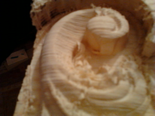

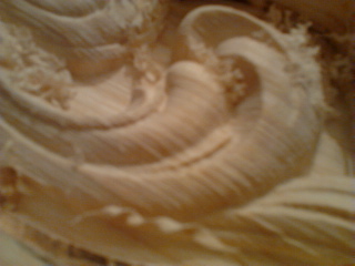

А вот какая фигня получается при фрезеровки.нимного плоховато видно
Фото1858.jpg (5667 просмотров) <a class='original' href='./download/file.php?id=13982&sid=3fca09a658a051ccc88657ce02c0fc47&mode=view' target=_blank>Загрузить оригинал (50.43 КБ)</a>
Фото1859.jpg (5667 просмотров) <a class='original' href='./download/file.php?id=13983&sid=3fca09a658a051ccc88657ce02c0fc47&mode=view' target=_blank>Загрузить оригинал (50.26 КБ)</a>
а остальное доработать :rasp: :rasp: :rasp:

В общем ещё пробывал оьрабатывать с шагом 0.05. такая же фигня и осталась.Тоесть уп здесь не причём
seregka82
Сообщения: 73
Вы смеётесь наверное-доработать.Я и так дорабатываю в ручную шлифую и всякими машинками.Это трата времени.Тем более дуб и ясень не очень хорошо потдаётся ручной шлифовки.Я ведь не просто делал станок.в ручную нарезался и нашлифовался.Если он так паршиво обрабатывает зачем он тогда нужен.Раз сделал его то нужно довести дело до конца,разобраться в чём дело,в чём проблема.
seregka82
Сообщения: 73
Это на фото кажется чипуха а когда в руках держишь пугаешься от такой заготовки.полоски по милиметру
seregka82 писал(а):.Я и так дорабатываю в ручную шлифую и всякими машинками.Это трата времени
тех кого знаю пилькают дерево все дорабатывают ручками.
seregka82 писал(а):Раз сделал его то нужно довести дело до конца,разобраться в чём дело,в чём проблема.
Напиши УП чтоб фрезернул ровную поверхность. Но желательно чтоб Z иногда подымалась вверх и вновь опускалась на уровень фрезеровки.

на счёт доработка ручками я знаю.но не датакой степени после станка.нам тоже присылали резные декор элементы резали кулибины,не на проф станке также на хобийном,так там почти чюхоть не приходилось.вот так.А на счёт уп.Это что нужно сообразить чтоб переодически ось z поднималась.и что должно выявиться?
seregka82 писал(а):Это что нужно сообразить чтоб переодически ось z поднималась.и что должно выявиться?
скорее всего когда ось Z у тебя ходит эти ступеньки появляются. Если так то из-за люфтов.
