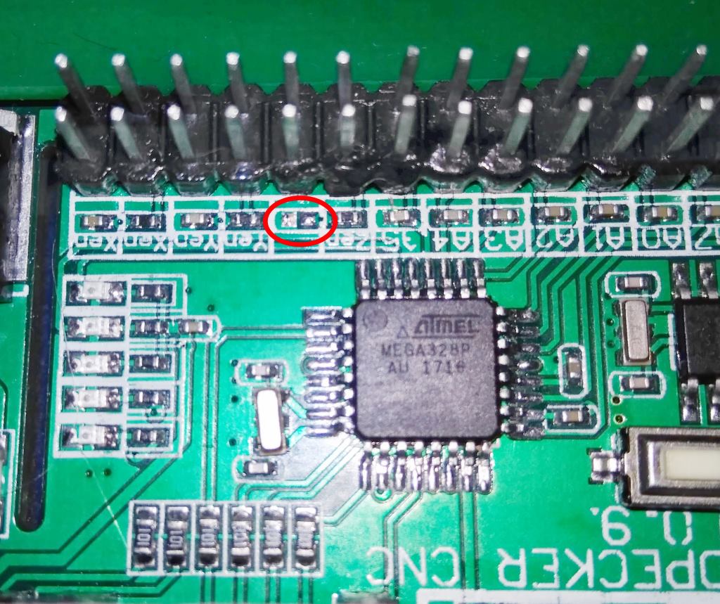

Всем привет,
Хочу поделится информацией, с теми, кому не удается записать bootloader или прошивку через гребенку.
Проблема связана с тем, что к пину куда подключается сигнал MOSI, подключен конденсатор, которых мешает нормальной прошивке контроллера.
Для нормальной прошивки, нужно удалить этот конденсатор. (отмечен красным на фотографии).
Обратно впаивать его не обязательно. Да и без надлежащего навыка это довольно сложно. Слишком он мелкий.
IMG_20180329_204358_21-02-54_1.jpg (8016 просмотров) <a class='original' href='./download/file.php?id=135933&mode=view' target=_blank>Загрузить оригинал (168.19 КБ)</a>
