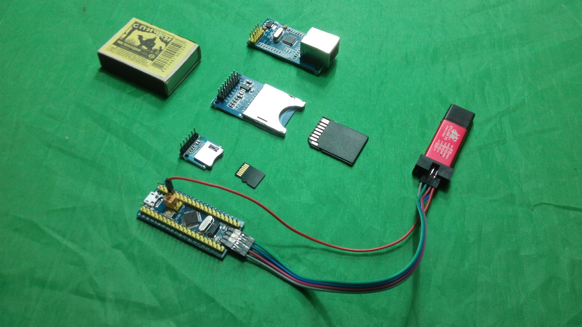

Re: Шаговый генератор на STM32 (STEP/DIR/ENBL)
Весь комплект в сборе
PHOTO_20170817_211118.jpg (2939 просмотров) <a class='original' href='./download/file.php?id=118385&mode=view' target=_blank>Загрузить оригинал (540.51 КБ)</a>
Пора опробовать Ethernet соединение, TCP и HTTP. А также проверить одновременную работу с SD картой и работу по сети..

Походу надо предусмотреть возможность подключения генератора к другим устройствам по SPI как ведомого устройства. Это позволит подрубить генератор к любым одноплатникам (типа Orange Pi) или другим МК. К той же ардуине.
Пока настраивал SPI, понял, что DMA каналов на всё не хватит. У мк STM32F103C8T6 их всего 7, а для полного счастья нужно 8, иначе придётся передачу по одному из SPI делать процем. Походу надо отделять генератор в отдельную платку (6-ти каналов DMA хватит), а какие-то мозги или вебморду делать на другой платке. Иными словами, чтобы сделать полноценный контроллер на базе этого генератора, надо перепрыгнуть на МК, где периферии количественно больше, например STM32F407VET6
