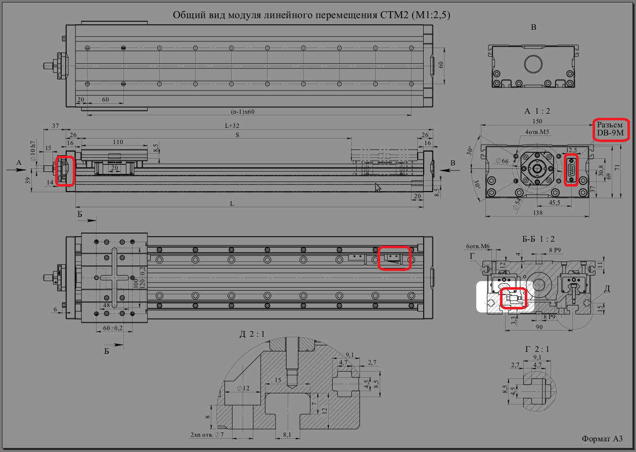

встретил на сервотехнике чертежики, сразу вспомнил про ваши чертежи, вообщем вот может полезно будет:
http://www.servotechnica.ru/files/doc/d ... le-262.pdf
Re: Рисую станок. Прошу критику.
Я что-то не понял, что это они вот тут изобразили?
чертеж линейного модуля.png (3679 просмотров) <a class='original' href='./download/file.php?id=4543&sid=d3dd6776120d8dfb722e4589b21c0b70&mode=view' target=_blank>Загрузить оригинал (171.3 КБ)</a>
vladimir74
Сообщения: 537
Зарегистрирован: 25 май 2011, 14:14
Репутация: 19
Откуда: Магнитогорск
Сообщение vladimir74 »
может концевик?

vladimir74 писал(а):встретил на сервотехнике чертежики
Спасибо большое. Пользительная информация. И чем-то мои чертежи на эти вроде даже похожи))).

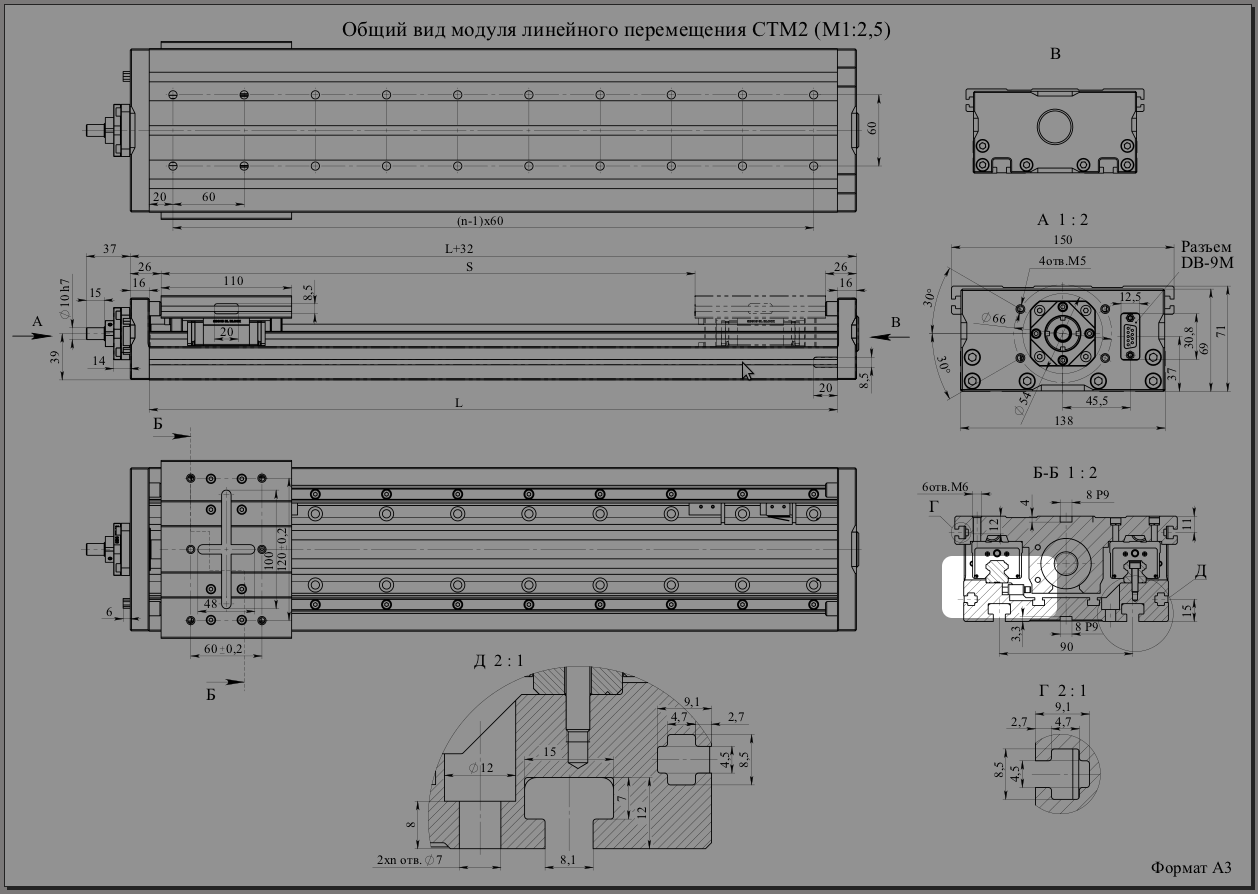

Nick писал(а):Я что-то не понял, что это они вот тут изобразили?
Я тоже думаю что концевик. Здесь же и разъем прорисован.
Где вы там концевик да еще и разъем?
Еще странно, что край рельсы весит без поддержки.
phoenixzp
Сообщения: 187
Зарегистрирован: 06 фев 2012, 23:34
Репутация: 6
Сообщение phoenixzp »
Здесь
По-моему вот они. (3620 просмотров) <a class='original' href='./download/file.php?id=4595&sid=d3dd6776120d8dfb722e4589b21c0b70&mode=view' target=_blank>Загрузить оригинал (185.95 КБ)</a>
По-моему вот они.
Странное место для концевика, нет конечно, как аварийный концевик - нормально, но обнулять ось по нему выйдет не очень точно...
Наверное он так и используется. Может обнуление оси делается с помощью такого же (но несколько иначе расположенного) на другом краю оси.
