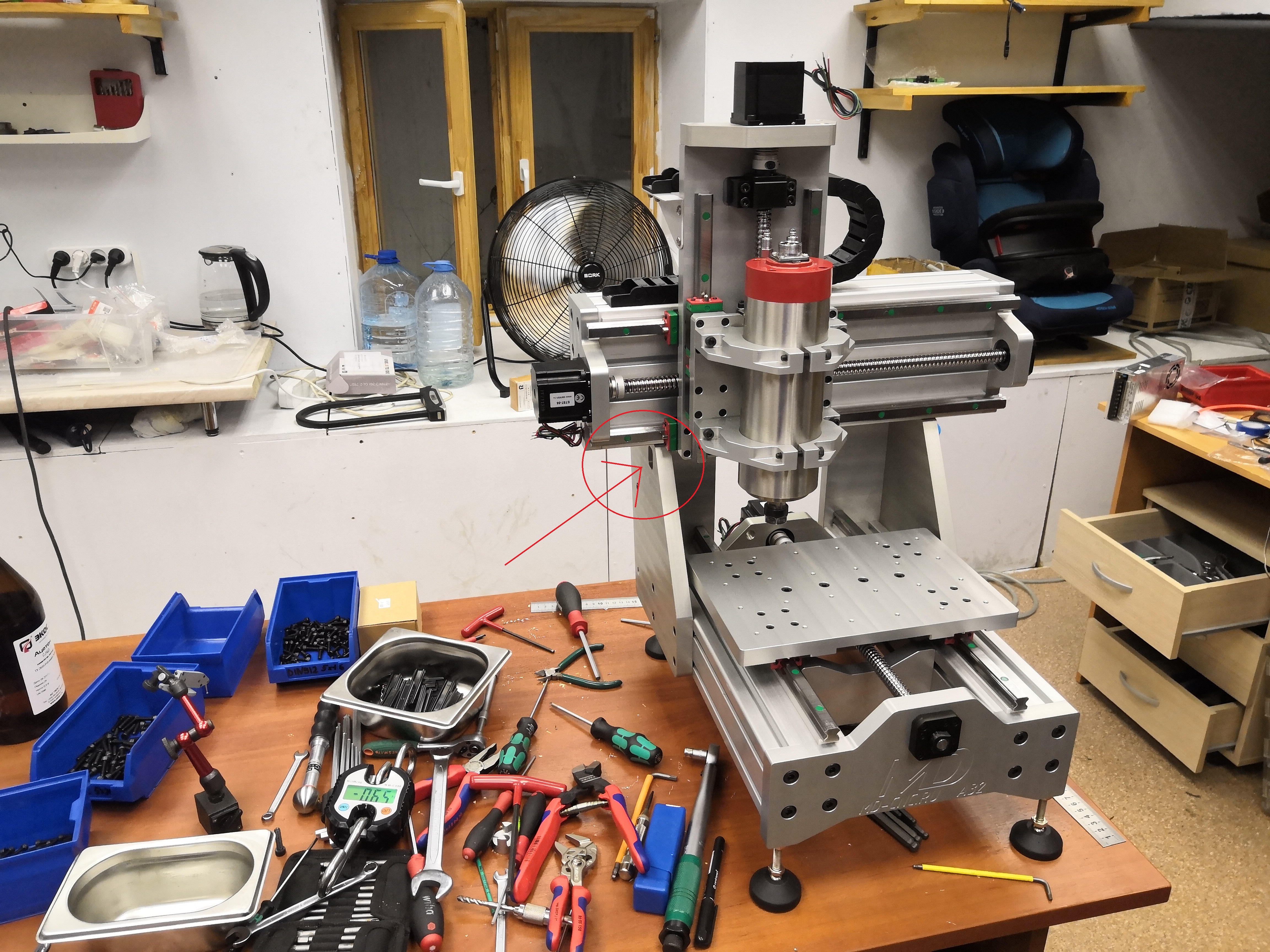

sima8520, какой вырез?

Обвел овалом

Re: 300х200х100 открытый проект
Сообщение aekhv »
Там винт, который держит балку портала снизу.
Это карман под болт.
аааа, понял)) спасибо
