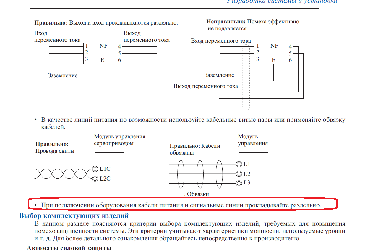

frezeryga писал(а):парются только тут на форуме диванные теоретики.
В Яскаве видать мануалы тоже пишут диванные теоретики.
01.png (2667 просмотров) <a class='original' href='./download/file.php?id=115598&mode=view' target=_blank>Загрузить оригинал (97.43 КБ)</a>

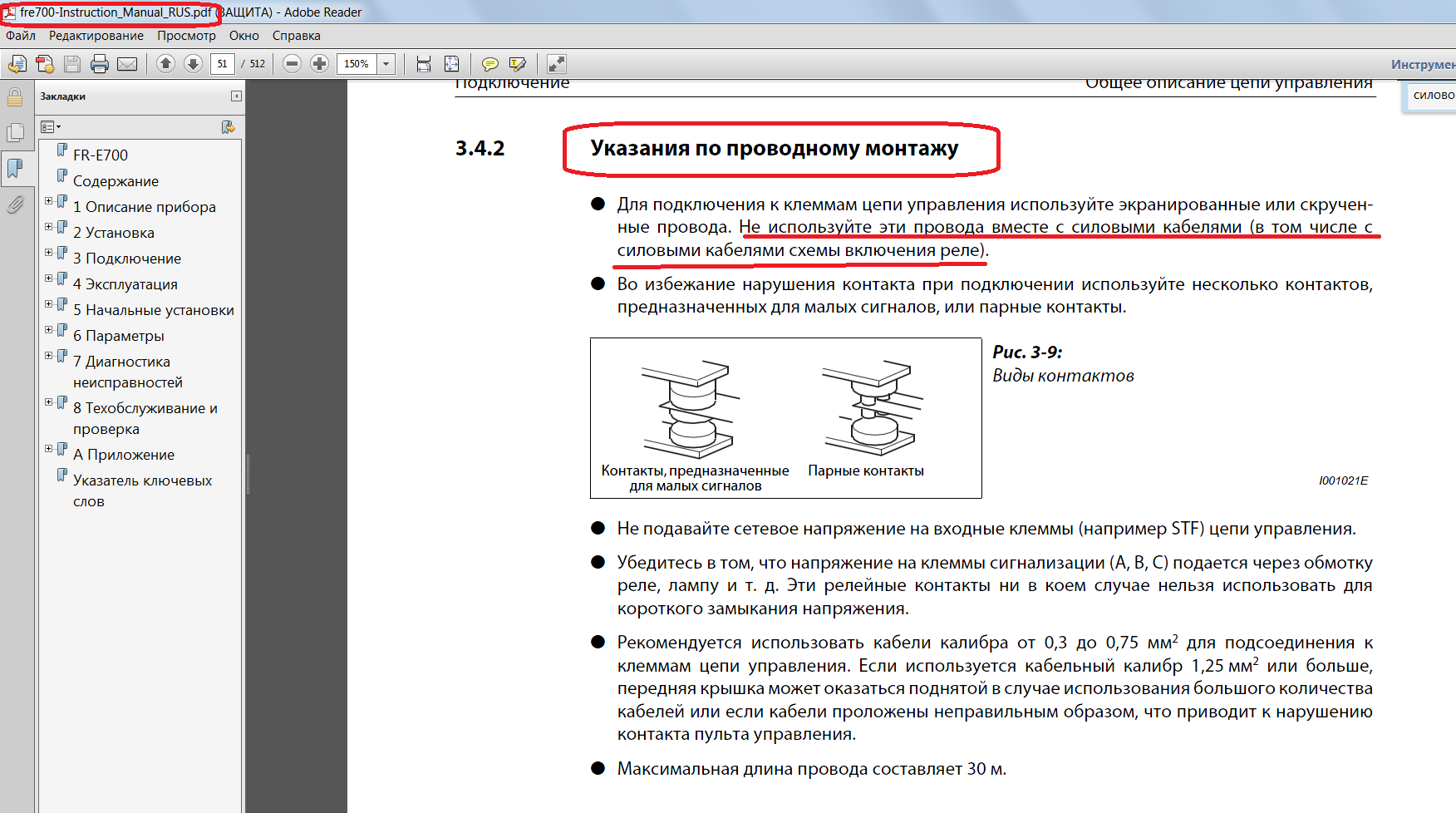

Мануалы на частотники Мицубиська тоже диванные теоретики писали ;)
02.png (2667 просмотров) <a class='original' href='./download/file.php?id=115599&mode=view' target=_blank>Загрузить оригинал (191.75 КБ)</a>
