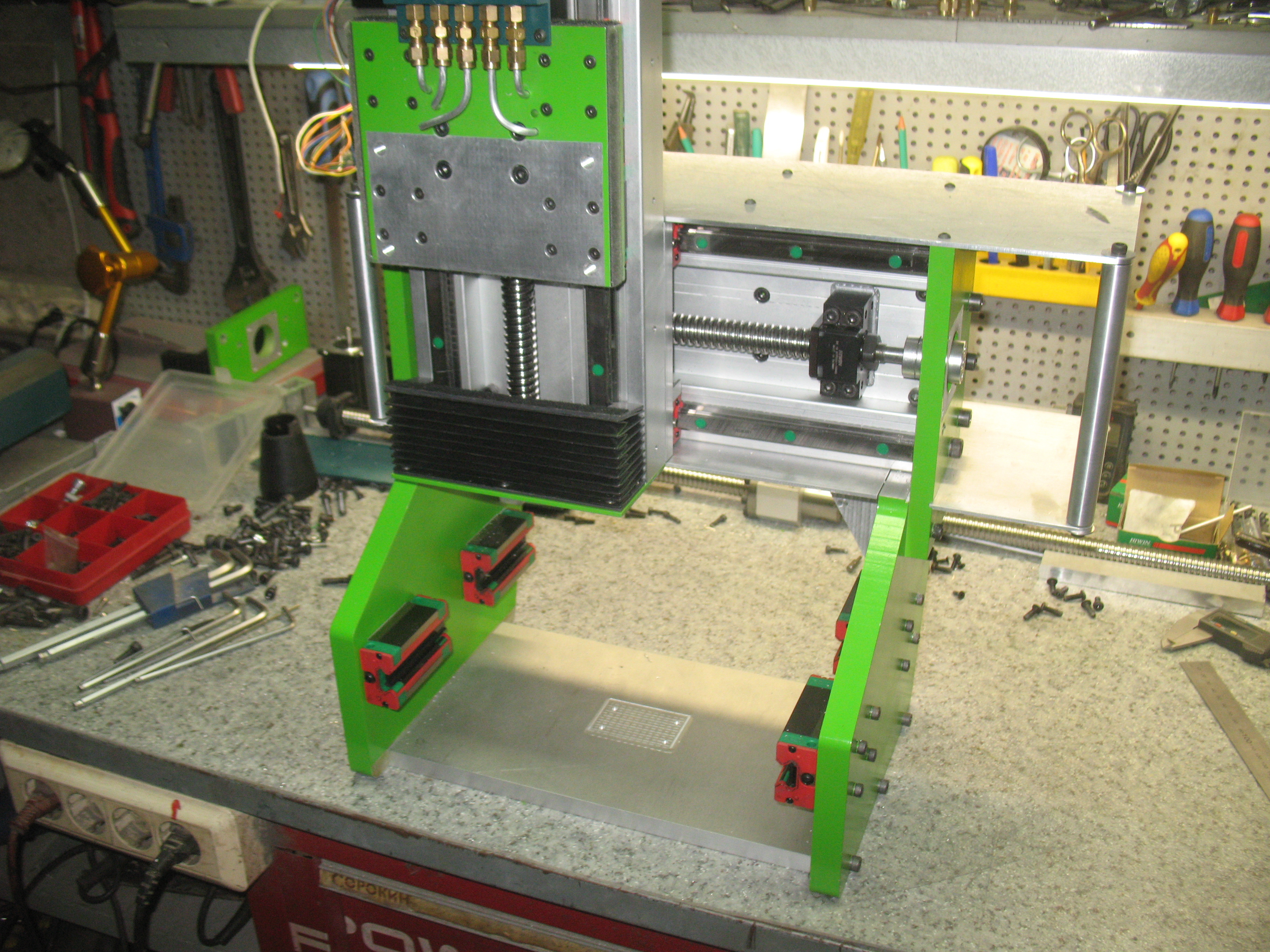

Медленно, но верно проект идёт к завершению.
Завис на смазке. Даже предположить не мог, что убью больше недели на решение этого вопроса.

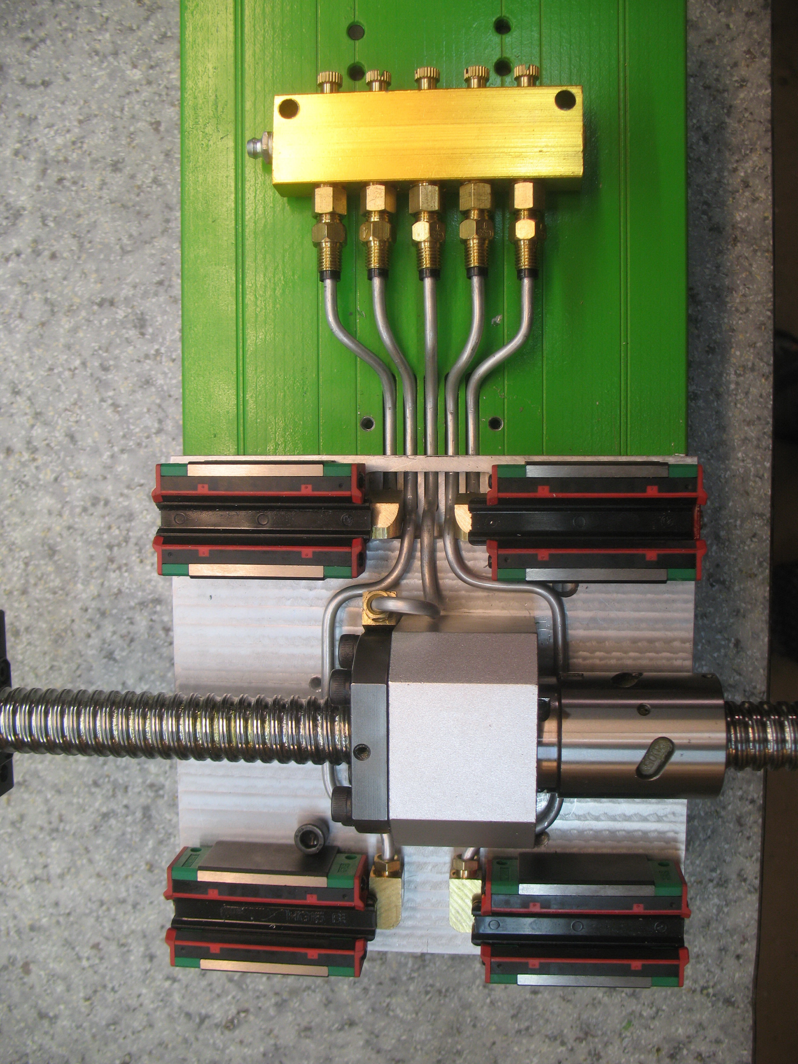

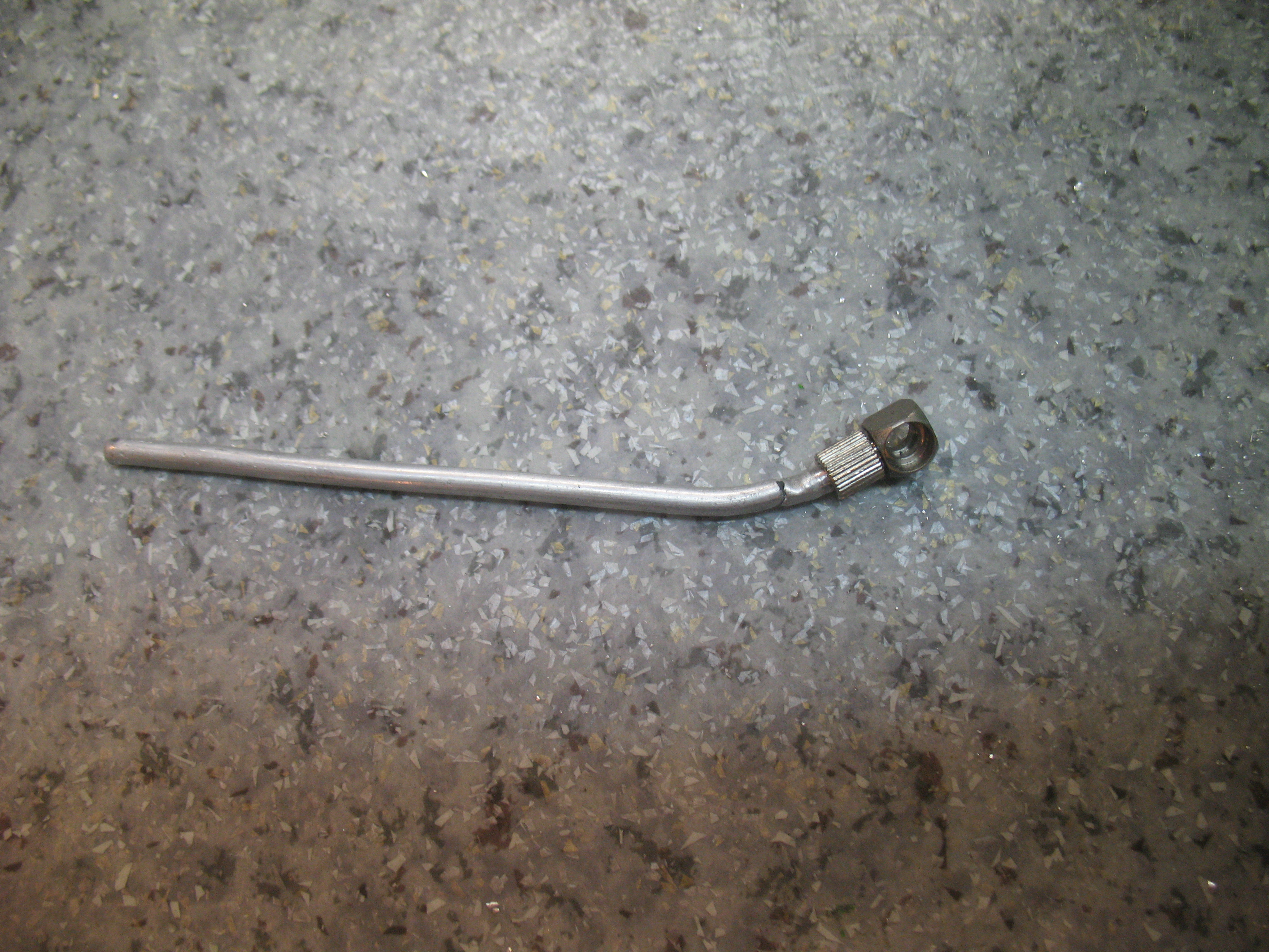

Изначально все магистрали хотел проложить пневматическими трубками, но они не держатся в разветвителях подачи масла и заламываются на резких изгибах.
Решил поменять их на алюминиевые трубки, но они не влезают в пневматические фитинги. :hehehe:
Купил фитинги под алюминиевые трубки:
Но они не влезают между каретками. :lol:
Пришлось рассверливать трубки и насаживать на них пневматические фитинги.
Вроде всё получилось, но потом началась другая беда. Если пневмотрубки тупо заламывались на изгибах, то алюминий банально ломается:
Защита 013.jpg (4968 просмотров) <a class='original' href='./download/file.php?id=120953&mode=view' target=_blank>Загрузить оригинал (4.6 МБ)</a>
Разобрал ось Z и гнул все трубки по месту. Три вечера, шесть сломанных трубок, но ось Z всё таки добил.

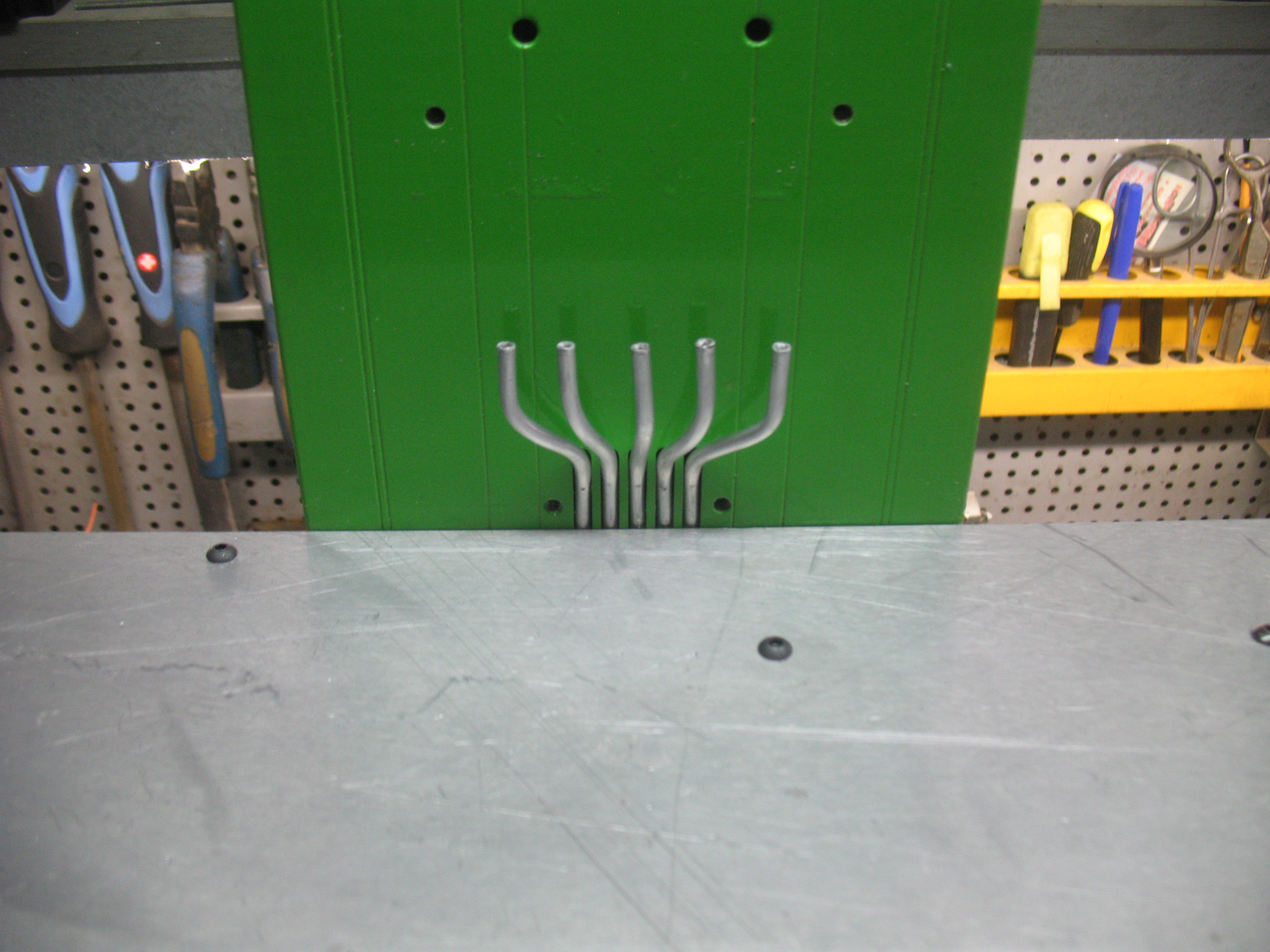

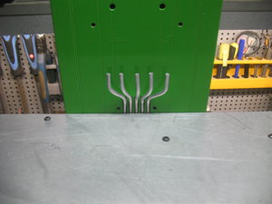

Раскрутил портал, там места хватает и можно поставить бронзовые уголки.
Начал их прикручивать, а они суки, прижимаются вплотную к плоскости и зажимают пыльник. Каретка по рельсу не ездить, блин!!! :cry:
Пришлось из капролона точить проставки в виде коротких трубок, чтобы было расстояние до боковины каретки.
Но это ещё не всё, основные танцы с бубном были, когда я гнул трубки чтобы их уложить как надо. Ещё пара вечеров, но вроде всё получилось:
Защита 003.jpg (4968 просмотров) <a class='original' href='./download/file.php?id=120970&mode=view' target=_blank>Загрузить оригинал (2.2 МБ)</a>
Защита 009.jpg (4968 просмотров) <a class='original' href='./download/file.php?id=120967&mode=view' target=_blank>Загрузить оригинал (4.22 МБ)</a>

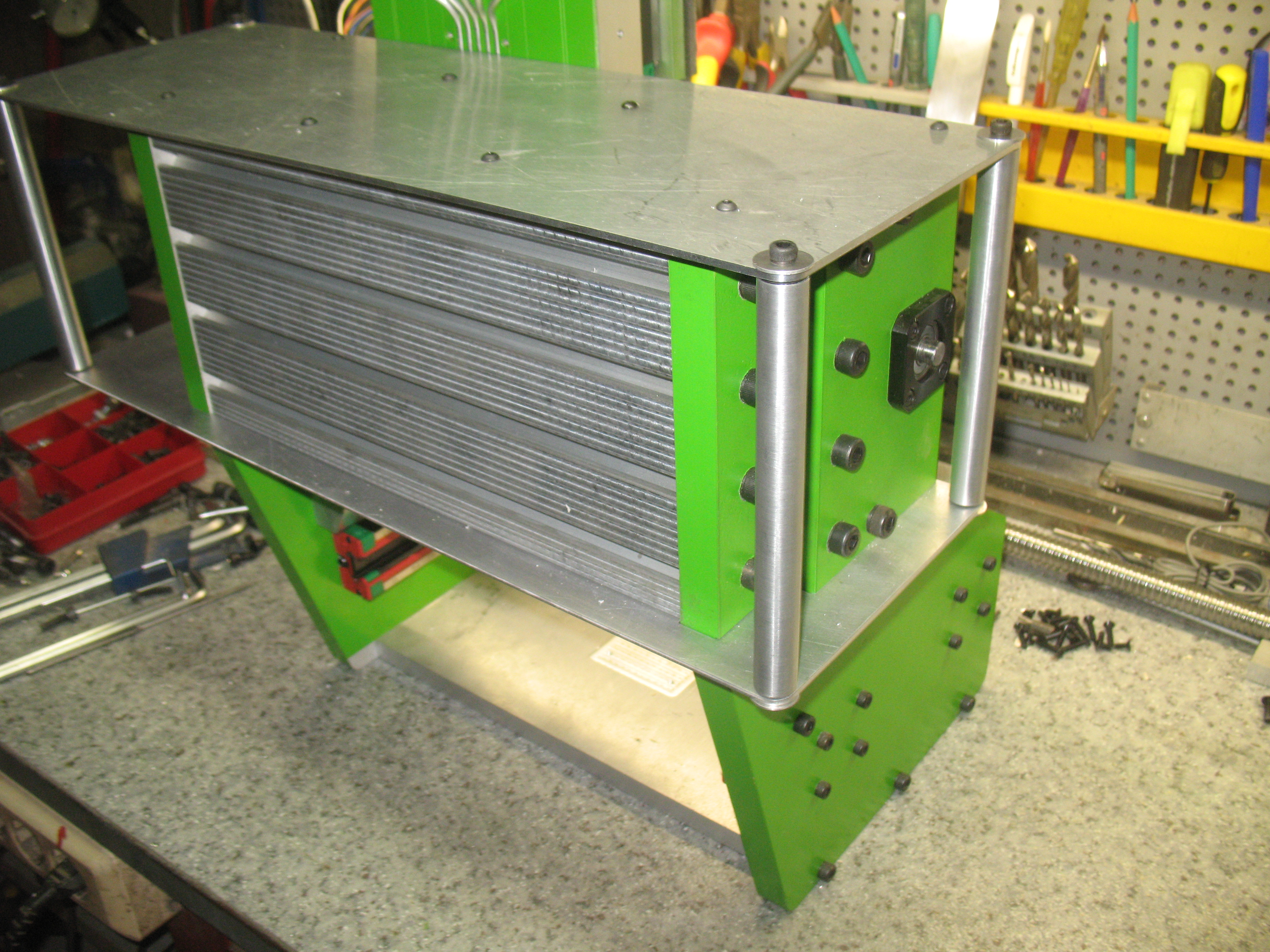

На выходных прикрутил нижнюю пластину, которая под станиной. Для этого пришлось портал снимать со станка, 120 кг особо не покрутишь чтобы всё ровно выставить.
Сделал ленточную защиту на портал. Решил, раз без токарки не обойтись, буду всё точить, а не собирать из шпилек и гаек как Фрезеряга.
Вдруг что-то внутри раскрутится со временем, на работающем станке проблемы нафик не нужны.

Почему нельзя было медные трубки проложить?

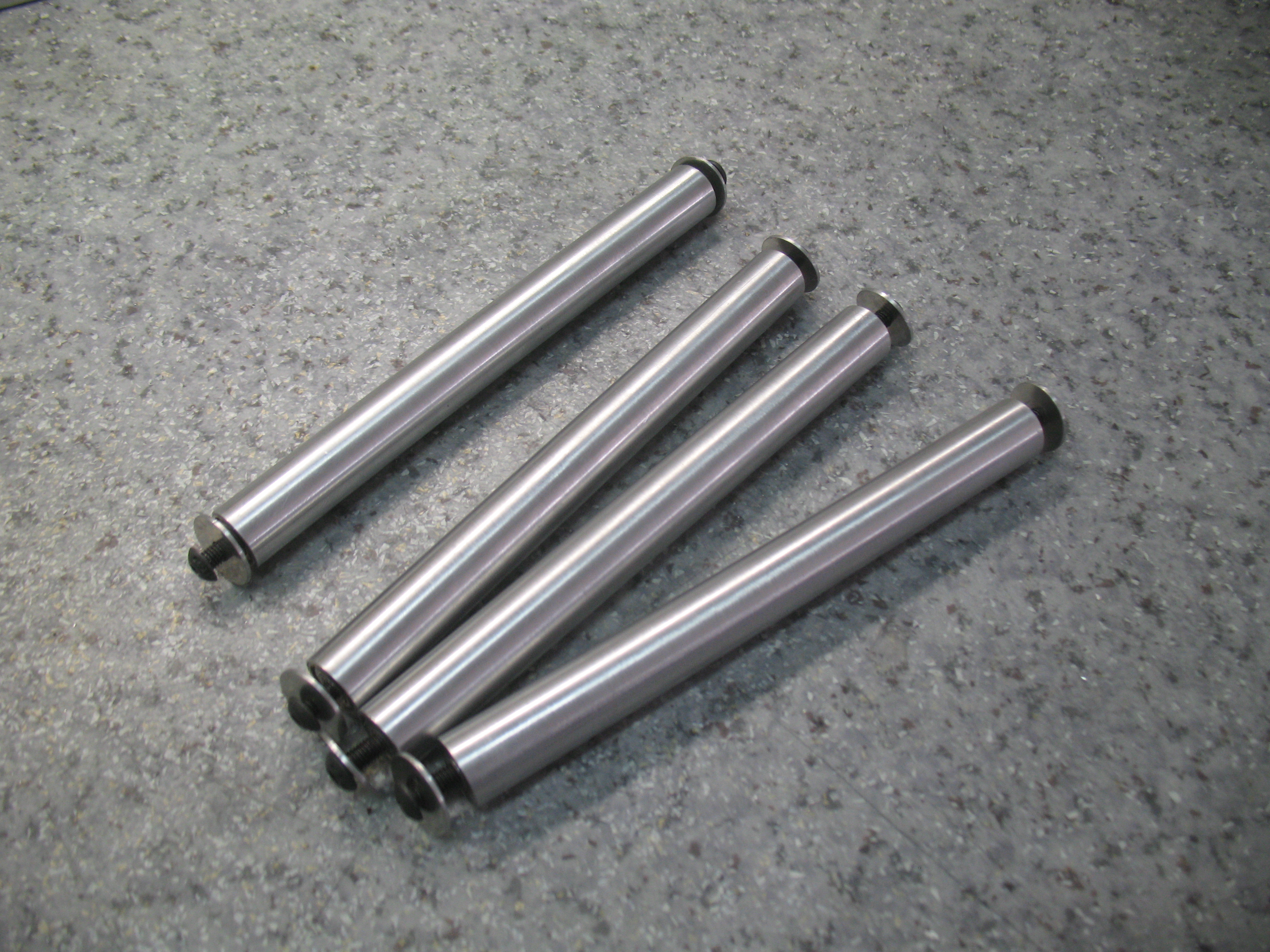

ultrus писал(а):Вдруг что-то внутри раскрутится со временем, на работающем станке проблемы нафик не нужны
Красный фиксатор резьбы - и ничего не открутится ;)
Re: Станок 900х180х100 для выравнивания и торцовки профилей
там в роликах такая конструкция что раскручиваться некуда а даже если каким то чудом это произойдет то ничего страшного не случится. но точеное канеш круче спору нет.

Leonid Vs писал(а):Почему нельзя было медные трубки проложить?
Оказалось, что медная трубка 4 мм в России дефицит. Бухтами - пожалуйста, а метровый кусок я нигде найти не смог.
У кондиционерщиков и холодильщиков трубки дюймового размера 3/16" (4,76мм).
Теперь уже заказал 3 метра 4х0,5 мм с Али.
Константин23 писал(а):Юра ,а подшипники там есть ?
Ну а как без подшипников? На первом фото всё видно.
ultrus, большие шайбы ограничители на таком коротком портале нафиг ненужны они только лохматить край ленты будут. Она и так никуда не сползает.

frezeryga писал(а):ultrus, большие шайбы ограничители на таком коротком портале нафиг ненужны они только лохматить край ленты будут. Она и так никуда не сползает.
Это я по привычке "соломки подстелил", снять всегда успею. ;)

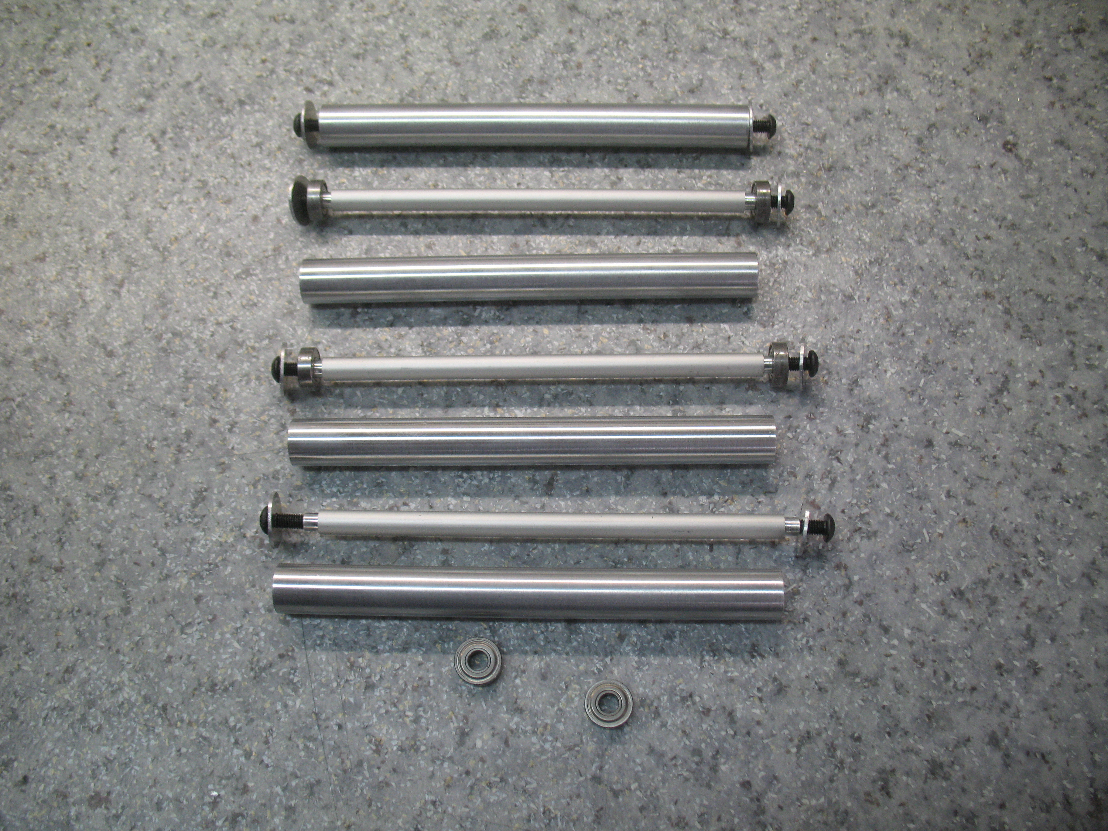

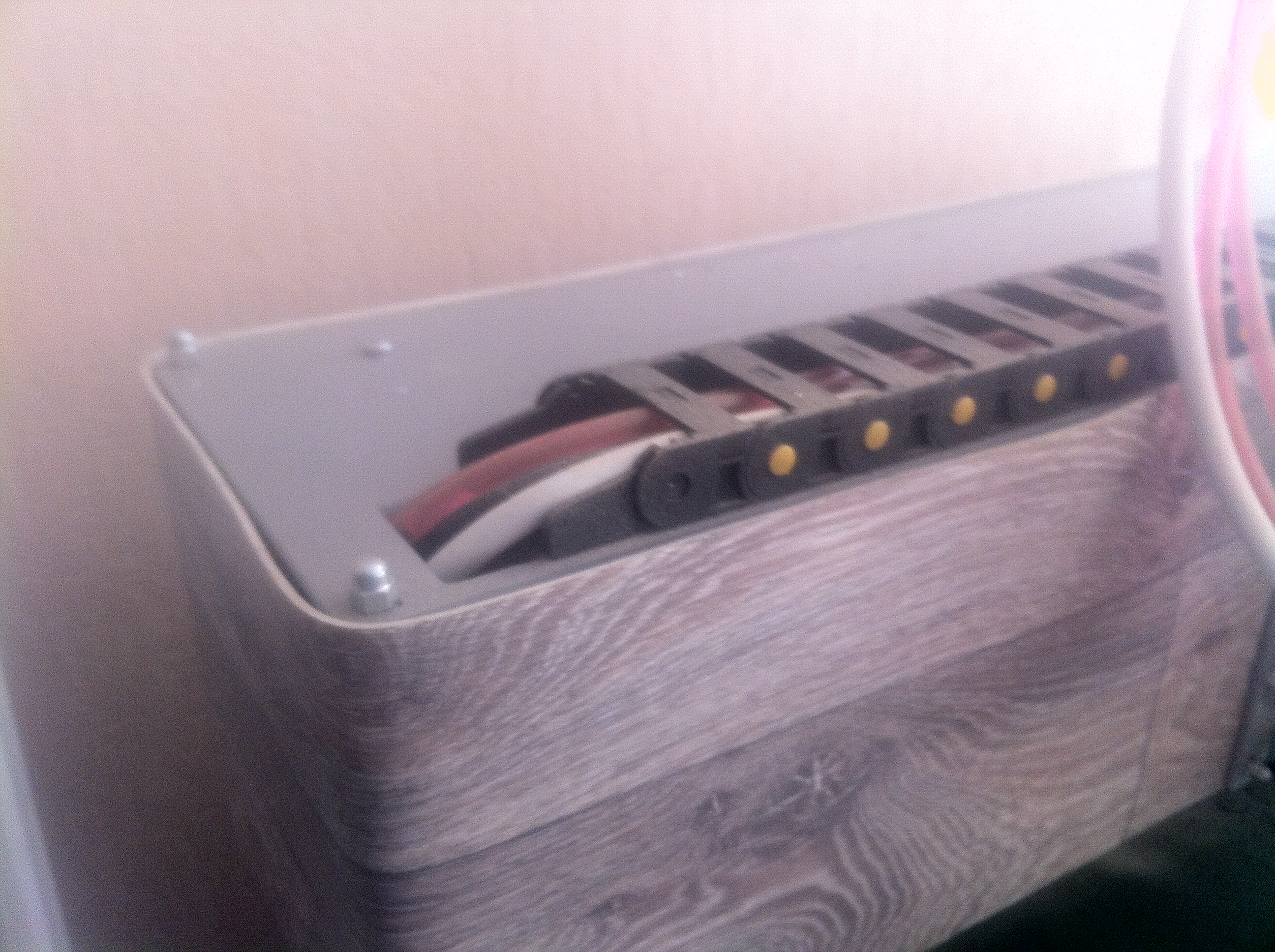

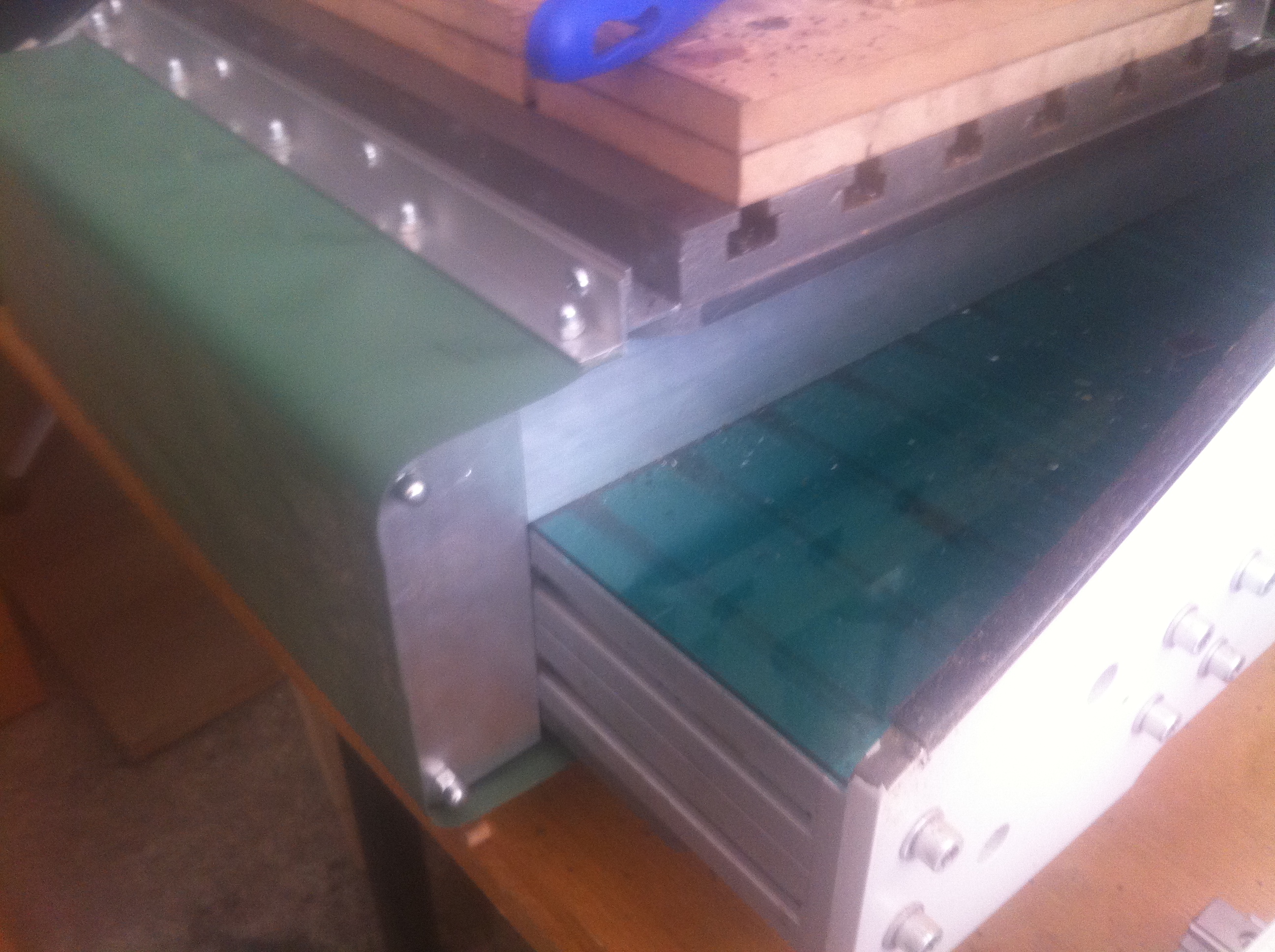

Сообщение Константин23 »
шайбы не нужны,могу подтвердить)
Работает часами
трубки выступают на 1 мм,шоб не терся материал об углы
Сори за потертый айфон :wik:
IMG_2808.JPG (4816 просмотров) <a class='original' href='./download/file.php?id=121007&mode=view' target=_blank>Загрузить оригинал (1.58 МБ)</a>
IMG_2807.JPG (4816 просмотров) <a class='original' href='./download/file.php?id=121009&mode=view' target=_blank>Загрузить оригинал (2.23 МБ)</a>
Ну на самом первом тоже есть ограничители. А когда проводил тотальное упрощение конструкции при разработке мелкого решил на них забить и все норм полет нормальный.
Константин23, где обещаная тема с фотками? Линолеум это сила :shock:
Выступающие ролики сождают щели. Я просто подшлифовываю углы чтобы гладкие были и норм.

frezeryga писал(а):Выступающие ролики сождают щели. Я просто подшлифовываю углы чтобы гладкие были и норм.
Как показывает практика,эти щелочки роли не играют особо,но 1мм многовато.......можно пару десяток оставлять
Шлифануть нержу обязательно придется,а у меня поликарбонат монолитный
Линолеум - рабочий вариант :lol1:
Сейчас дорос до своего помещения и пока делаю ремонт ,метров 10 осталось обрезков,потому и не заморачивался
