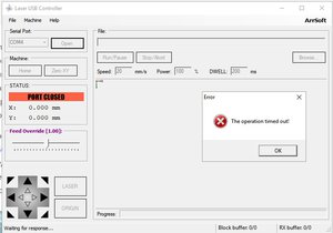

Козёл писал(а):Что именно не работает? Попробуйте в последней версии перейти в Machine -> Settings, STEPPER_ENABLE_PIN, и выберите нужное значение, потом нажмите кнопку RESET на Arduino.
Ошибка при соединении в версии 1.1, прошивка из #15 поста
Безымянный.jpg (9000 просмотров) <a class='original' href='./download/file.php?id=114615&mode=view' target=_blank>Загрузить оригинал (72.64 КБ)</a>

Сообщение Козёл »
dredivan писал(а):Ошибка при соединении в версии 1.1, прошивка из #15 поста
И зачем же вы поставили эту прошивку? Поставьте ту, которая вместе с программой, затем перейдите в Machine -> Settings, STEPPER_ENABLE_PIN, и выберите нужное значение, потом нажмите кнопку RESET на Arduino.

Сообщение dredivan »
спасибо все работает, извините с первого раза не дошло :good:
