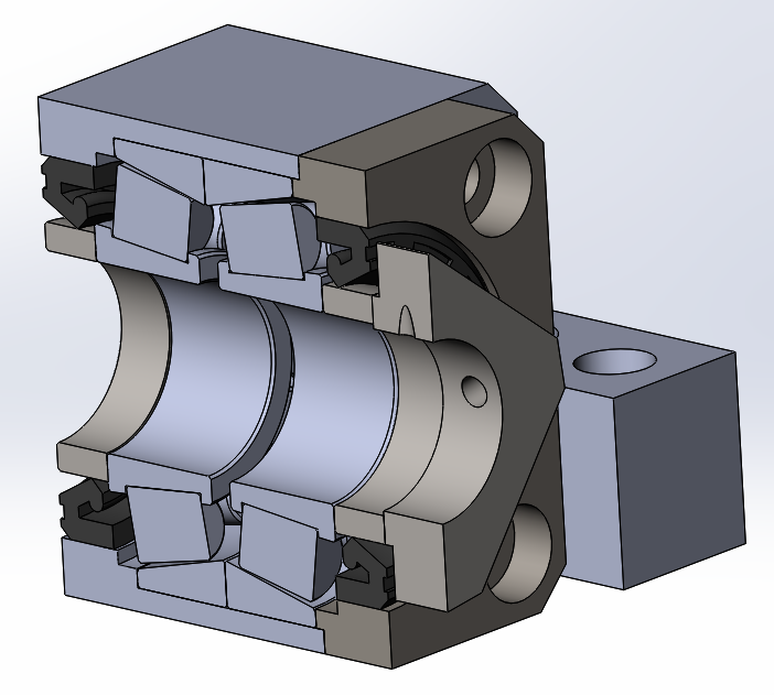

Ну да, собственно вот этот РИК я и имел в виду. По сути готовая опора без дуплексов и заморочек с возможностью регулировать натяг.
Также рассматриваю просто два роликовых конических по схеме О с натягом гайкой на винте.

поискал РИК по инету, поспрашал знакомых диллеров подшипников, нужных в городе не нашел а то что нашел ценыконечно не обрадовали, даже в китае цены на усиленные WBK от 5к. решил в итоге взять 2 BK 17 по схеме fixed-fixed и уже провести опыты на готовом станке с 1) включенным двигателем и 2) заблокированным винтом швп и смотреть разницу и есть ли смысл вкладывать около 15-30 к в опоры только или все же влить эти деньги к примеру в более крутой шпиндель.

Два роликовых подшипника 7202...7204 - менее 500 руб, расточить опору - бесценно )
Опора.png (4051 просмотр) <a class='original' href='./download/file.php?id=110417&sid=c1e426b760b03fd345d16b714d2efdda&mode=view' target=_blank>Загрузить оригинал (134.86 КБ)</a>

john1987887 писал(а):внутренними обоймами
Не знаю где кольца, но по мне так туда напрашивается двойная гайка для выборки люфта.
Бармалей
Сообщения: 1163
Репутация: 144
Re: Тяжелый станок из блоков люмишки и полимергранита 600*60
Сообщение Бармалей »
john1987887 писал(а):А где кольцо между внутренними обоймами?
там где и надо - нигде. зачем оно?

Бармалей писал(а):там где и надо - нигде. зачем оно?
Регулировать натяг на ощупь будет?

Константин23 писал(а):Тут по другому вроде они стоян
По схеме "О" общая жесткость узла побольше будет.
Ага. по моменту страгивания подшипника.
