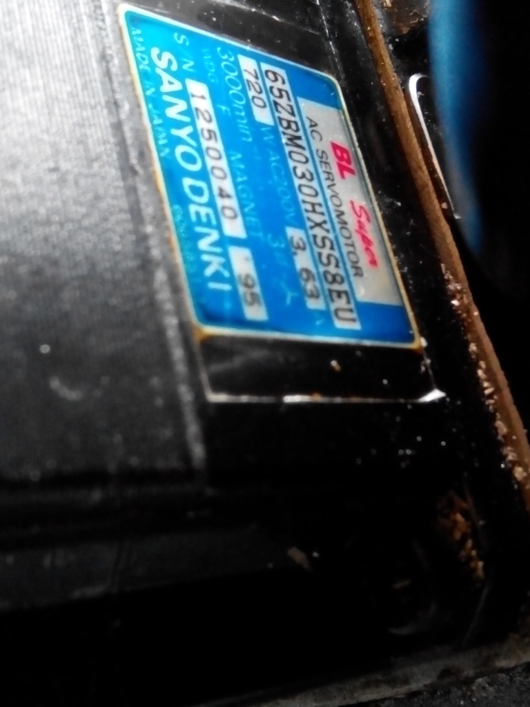

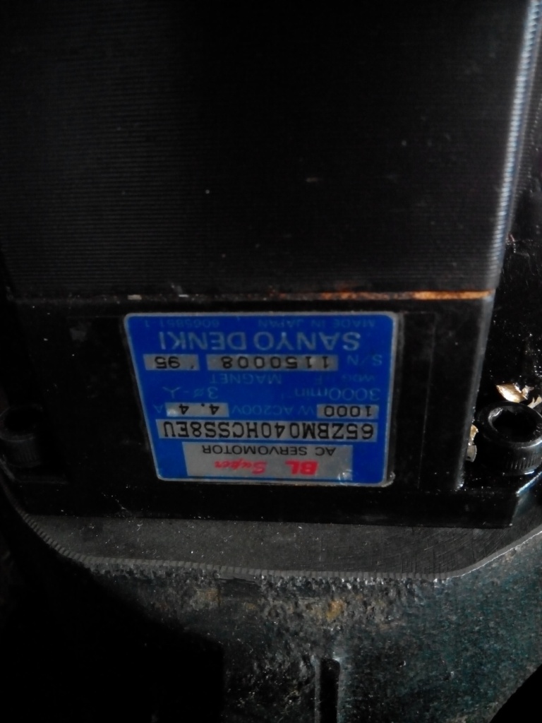

Доки ищу и не могу найти. По тому, что написано на моторчике выдает какой-то мануал, но не похоже, что это он. Ссылка http://www.sanyodenki.biz/products/INST ... 2%29-E.pdf
Например, движок с оси Z и Х.
Двигатель по Z.jpg (4088 просмотров) <a class='original' href='./download/file.php?id=110642&mode=view' target=_blank>Загрузить оригинал (167.68 КБ)</a>
Двигатель по Х.jpg (4088 просмотров) <a class='original' href='./download/file.php?id=110643&mode=view' target=_blank>Загрузить оригинал (163.87 КБ)</a>
