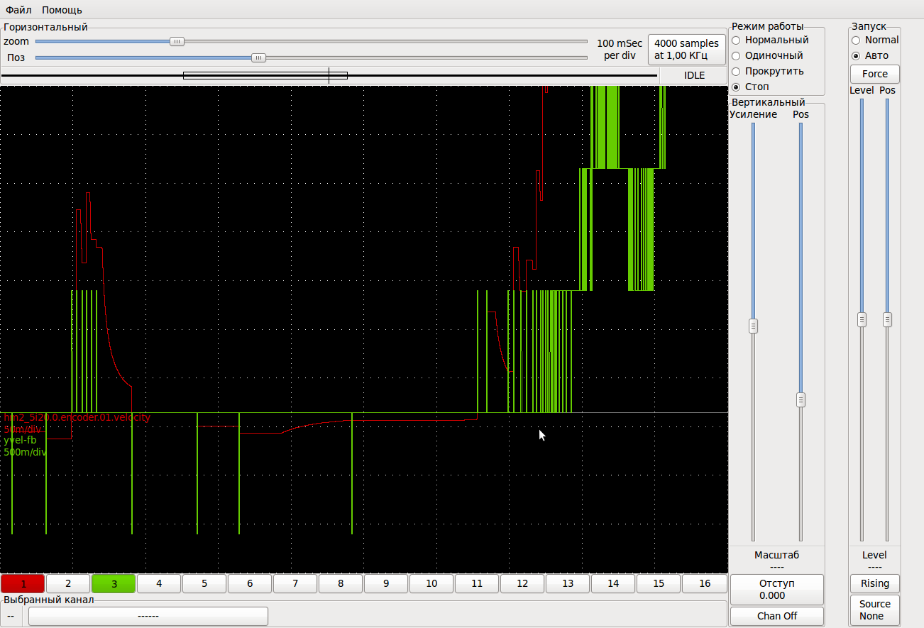

Предположим, что энкодер.позишн это расстояние, которое проехал станок за сервопериод. Почему тогда на НАЛ-скопе при невращающемся энкодере это значение не обнуляется?
Ответ: потому что это абсолютное положение оси станка.
За то производная от него повторяет график скорости:
http://cnc-club.ru/forum/download/file. ... &mode=view
А вот так мы будем эту скорость регулировать
#Включение привода
net xenable => pid.x.enable
# Регулируемая величина - скорость
net xpos-cmd axis.0.motor-pos-cmd => ddt.0.in
net xvel ddt.0.out => pid.x.command
net xoutput pid.x.output => hm2_5i20.0.pwmgen.01.value
#Обратная связь по скорости
net xpos-fb <= hm2_5i20.0.encoder.01.position
net xpos-fb => axis.0.motor-pos-fb
net x-fb-vel hm2_5i20.0.encoder.01.velocity => pid.x.feedback
net x-index-enable axis.0.index-enable <=> hm2_5i20.0.encoder.01.index-enable
net xenable axis.0.amp-enable-out => hm2_5i20.0.pwmgen.01.enable-

PKM, поясни как кроме дифференцирования получить скорость, чтобы управлять пидом по скорости и не получить на малых значениях вот это:
http://www.cnc-club.ru/forum/download/f ... &mode=view
