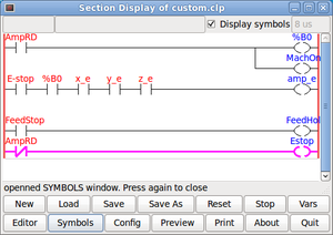

кажется я нашел еще косячек один, посерьезнее.
##### Разрешение включения приводов с проверкой их на готовность
# Если привод готов, то можно по нажатию [F2] включить приводы.
# Если в процессе работы пропадет сигнал готовности привода, то встать на Estop
# и выключить приводы
# Если сигнал готовности привда поступил после загрузки EMC,
# то автоматом включить станок, как по [F2]
# Если до загрузки EMC нет сигнала готовности приводов, то Estop
net estop-out => classicladder.0.in-00
net xenable => classicladder.0.in-01
net yenable => classicladder.0.in-02
net zenable => classicladder.0.in-03
net amp_RD => classicladder.0.in-04
net amp_enable <= classicladder.0.out-00
#net motion_enable motion.enable <= classicladder.0.out-01
net motion_on halui.machine.on <= classicladder.0.out-01
net motion_off halui.estop.activate <= classicladder.0.out-03
В общем, если до загрузки EMC снять сигнал готовности с привода, то по нажатию [F2] станок включается (в Axis становятся доступны все функции). При этом разрешение привода работает как надо.
Если передернуть сигнал готовности привода, то ЕМС встанет на ESTOP как и прописано.
Снимок-Section Display of custom.clp.png (3538 просмотров) <a class='original' href='./download/file.php?id=3759&mode=view' target=_blank>Загрузить оригинал (32.99 КБ)</a>
:bender:
Lexxa
Сообщения: 2693
Репутация: 319
Откуда: ryazan
Re: Модернизация фрезерного 6Р13Ф3-01
Сообщение Lexxa »
сигнал готовности подаю на 7i37
По нажатию Ф2 пины
halui.estop.activate - true
halui.estop.is-activated - false
:bender:
Не понял, в чем именно косяк?...
Я бы к AmpRD в нижнем условии добавил бы условие, что станок включен.
Lexxa
Сообщения: 2693
Репутация: 319
Откуда: ryazan
Сообщение Lexxa »
Я попытался сделать вот что
1) Если привод готов, то можно по нажатию [F2] включить приводы. - работает
2) Если в процессе работы пропадет сигнал готовности привода, то встать на Estop и выключить приводы - работает
3) Если сигнал готовности привда поступил после загрузки EMС, то автоматом включить станок, как по [F2] - работает
Теперь ситуация. ЕМС не запущен. AmpRD = false (физически). Запускаю ЕМС, ladder работает как на фотке выше, снимаю руками ESTOP, и без всяких проблем включаю станок по F2.
По схеме он сразу должен отвалиться в ESTOP, а он как ни в чем не бывало включен.
Там по выходу Estop стоит вот halui.estop.activate
:bender:

1) не работает с
net estopss iocontrol.0.emc-enable-in <= classicladder.0.out-03
emc не стартует с ошибкой iocontrol.0.emc-enable-in была слинкована с сигналом estop-loop.
2) не работает также и
net estop-loop <= classicladder.0.out-03
вообще не вываливается в estop
:bender:

Чет я не шарю чё там делает нижняя %Q0. на самопитание ставит выход %Q0?
:bender:
Lexxa
Сообщения: 2693
Репутация: 319
Откуда: ryazan
Сообщение Lexxa »
Закоментил я estop-loop.
Без него с estop не слазиет.
никак не свяжу свою ситуацию с примером
через 10 минут:
Добавил net estop-all-ok iocontrol.0.emc-enable-in <= classicladder.0.out-03
и убрал net motion_off halui.estop.activate <= classicladder.0.out-03
работает, но наоборот))))))
еще через 2 минуты.
Сделал %Q3 нормально замкнутой и всё вроде как надо.
Теперь если при запуске не готов привод, то EMC жестко стоит на ESTOP. Как только появляется сигнал готовности приводов, сразу сбрасывается estop.
Сейчас добавлю, чтоб можно было руками estop поставить и будет всё норм.
:bender:
Lexxa писал(а):Теперь если при запуске не готов привод, то EMC жестко стоит на ESTOP. Как только появляется сигнал готовности приводов, сразу сбрасывается estop.
Это не очень хорошо, т.к. он может на estop встать не только из-за не готового привода, как бы станок сам не включился во время обслуживания.
ИМХО Estop нужно всегда вручную сбрасывать.
Lexxa
Сообщения: 2693
Репутация: 319
Откуда: ryazan
Сообщение Lexxa »
Да, тоже подумал, переделал уже.
Сейчас так.
Если привод не готов, то с Esopa я станок снять не могу.
Если привод готов, то для снятия Estopa нужно отпустить естоп по F1.
Неготовность привода в момент работы поставит станок на Естоп.
Снять можно будет с естоп только по готовности привода.
Если привод не готов до загрузки ЕМС, то Естоп не снимется.
Короче ща мне нравится как это работает.
Но с halui.estop.activate какой-то косяк, там надо разбираться.
:bender:
