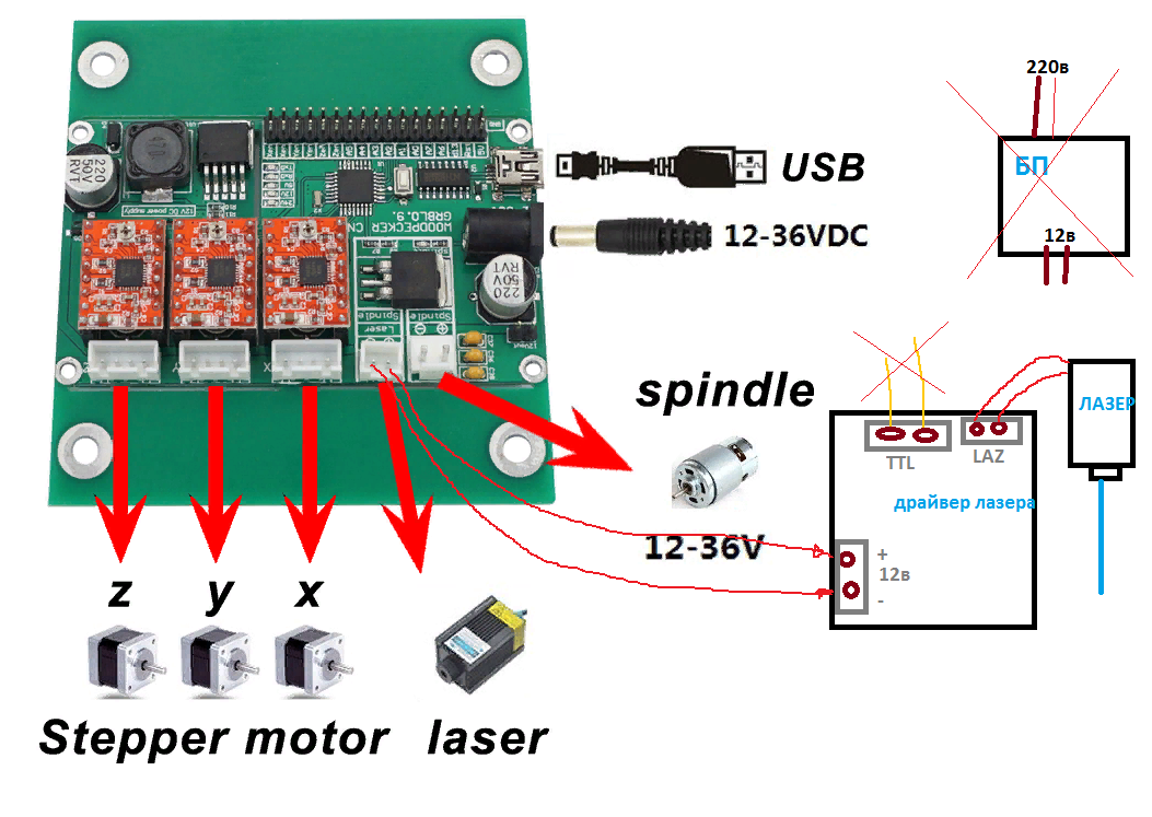

Каму интересно, как я подключил 10 ватный лазер к GRBL 0.9. Я купил вместо 2.5 лазера -10 ватный с дополнительным блоком питания и драйвером. До этого 7 ватный лазер , при пробных испытаниях подключения , я загубил. Он не хотел управляться в программе LiteFire. Когда я получил 10W , у одного продавца выпросил схему. Попробовал, плата стала работать, программа ожила. Режимы не обкатывал.
UTB8WGHXmCnEXKJk43Ub762LppXaR.png (10979 просмотров) <a class='original' href='./download/file.php?id=124946&mode=view' target=_blank>Загрузить оригинал (327.1 КБ)</a>
