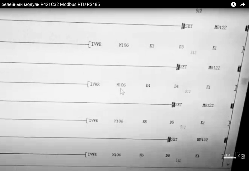

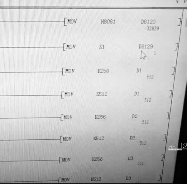

Re: Китайский PLC-контролллер FK3U
Спасибо за ответ. Приятно, что не оставили без внимания.
Понимаю к чему вы клоните. Должно быть что-то вроде:
1. Свяжись с устройством №2 по RS-485 MODBUS RTU.
2. Включи/выключи вывод номер 5.
Но так здесь выкрутиться нельзя.регистров и подготовки байт на выход в RS-485. На днях посмотрю результат
работы этого примера. Пока что, вижу, как FX3U в режиме мастера сам собой
CRC16 считает правильно.
https://youtu.be/z7iPu6nbNP8
Видео кликается и работает, просто на Youtube, а не embeded.
Как видим на видео, "использовать правильный функциональный блок" у грамотных людей не получилось.
Думаю, что я такой блок тоже не найду. Видимо, тупой слишком контроллер. Или я.

Ничего не могу сказать о грамотности людей, но по сути все сделано так, как я и предлагал. Как он там упаковывает данные и прочее - не особо важно, потом он использует блок IVWR, который предназначен для общения с частотником, но по сути похоже является реализацией rtu функции 05 - write single coil. Также есть функция IVBWR, которая похоже аналог 0F - write multiple coil. Но это уже не точно, надо проверять. Если все правильно, то выгоднее вам будет сделать передачу через нее, меньше данных передавать и можно реализовать синхронное переключение, что на видео не получилось. Надо только ваши сигналы в 2 байта упаковать.
Я так понял, у вашего модуля запись по адресам 00-0F это отдельные выходы, а 10-11 это два байта по 8 выходов, в общем довольно удобно.
Еще здесь https://dl.mitsubishielectric.com/dl/fa ... 26201g.pdf описана команда ADPRW, которая тоже предназначена для работы с коммуникационным адаптером, который умеет и modbus. Непонятно только, есть ли у вас такая функция.

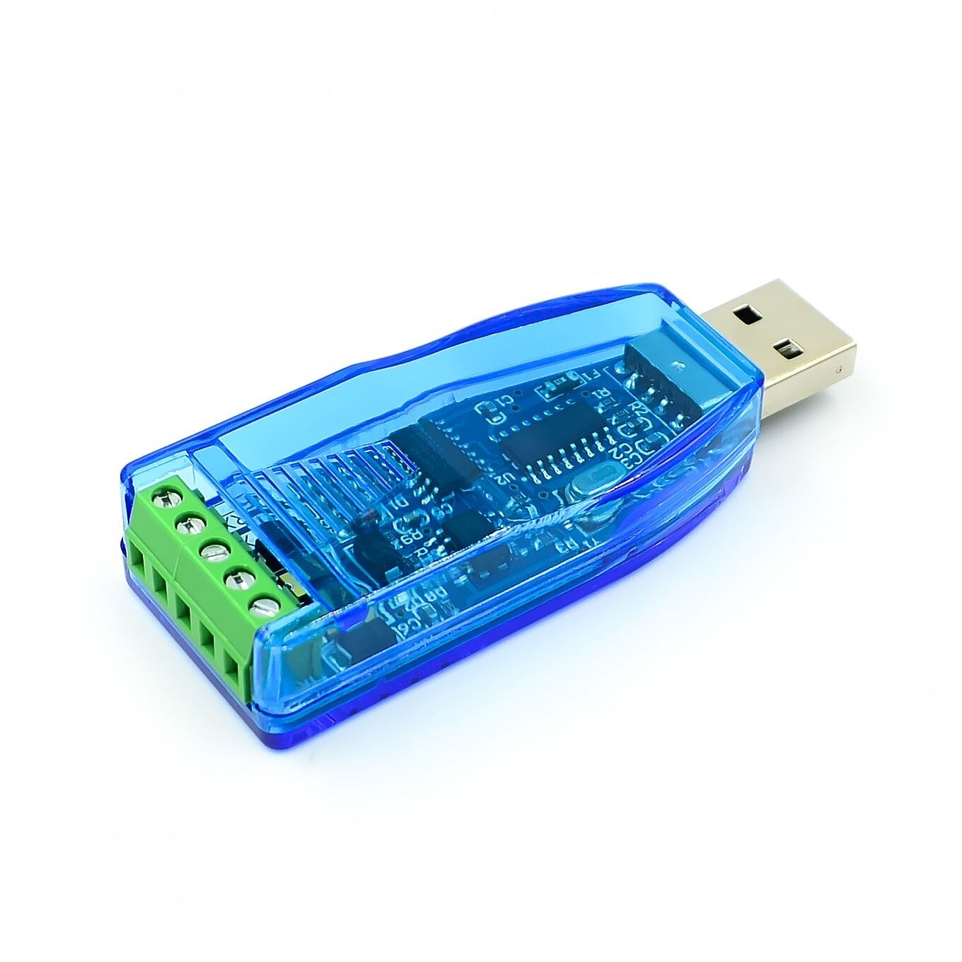

AliExpress компания WCMCU Store: Промышленный преобразователь USB в RS485, защита от обновления, преобразователь RS232, Совместимость со стандартом V2.0, Модуль платы разъема RS-485"

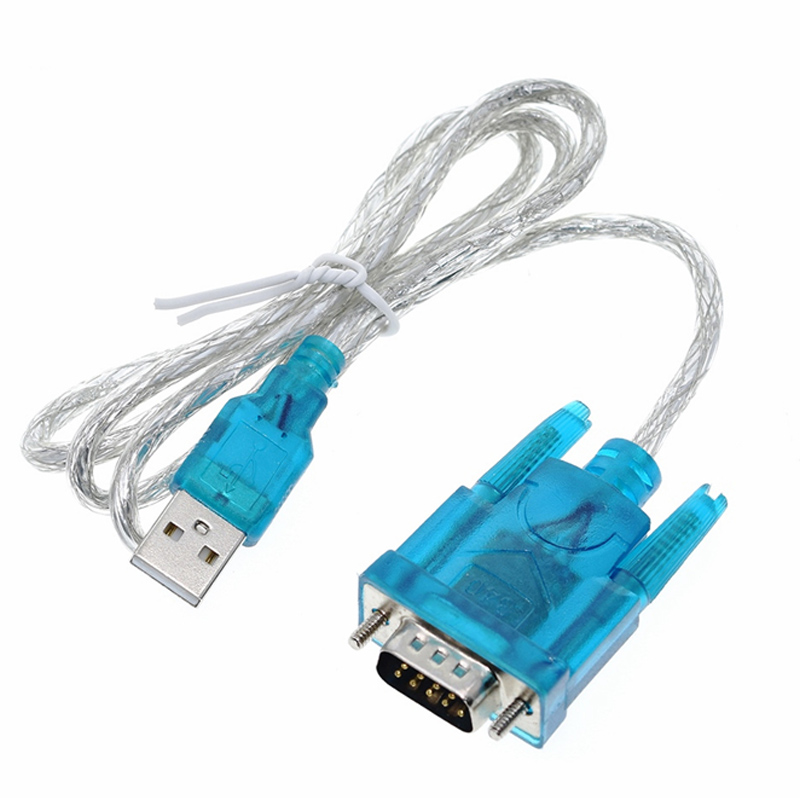

AliExpress компания TENSTAR Store: "USB к RS232 com-порт PDA 9 pin DB9, адаптер кабеля, sup-порт, с 1/2 разъемами USB к 2/4/5, USB к 1/2, USB к 1/2, USB к 1/2/2, USB к 1/2."
