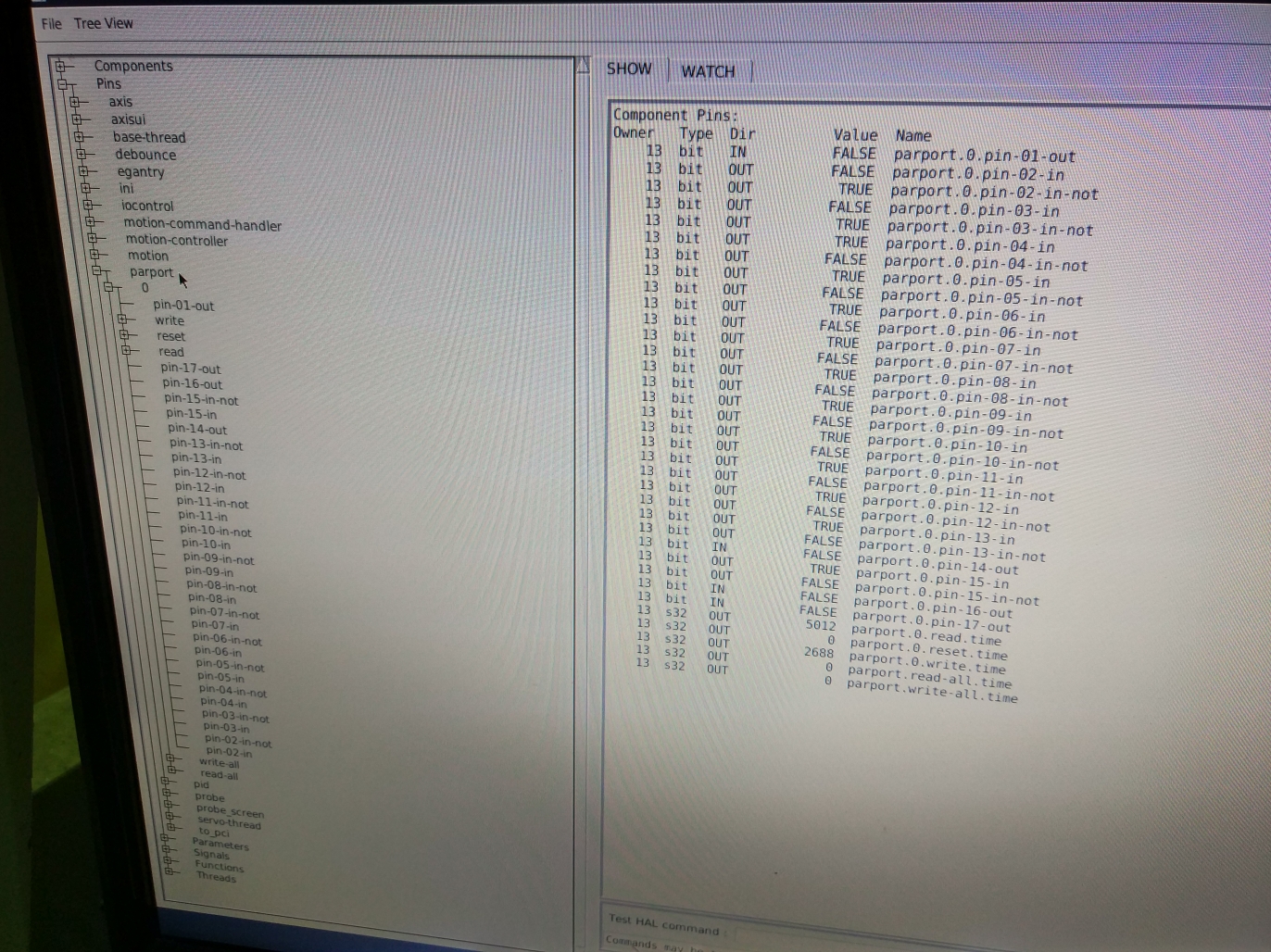

Настройки хал, там дальше, и даже больше, оказывается он нормально видит вращение штурвала, а на переключатели реакции нет.
Разобрал пульт, пять вольт показывает, включаешь ЛЦНЦ, 0.3в :thinking:
Завтра попробую от отдельного бп запитаться.

MGG писал(а):Настройки хал, там дальше, и даже больше, оказывается он нормально видит вращение штурвала, а на переключатели реакции нет.
#79 внимательно читал?..
MGG писал(а):Разобрал пульт, пять вольт показывает, включаешь ЛЦНЦ, 0.3в :thinking:
Кто показывает, пульт? У него есть чем показывать?..

UAVpilot писал(а): Кто показывает, пульт? У него есть чем показывать?..
Тестером смотрел.
UAVpilot писал(а):#79 внимательно читал?..
Вот теперь с паяльником и этот вариант буду пробовать, его не было в цеху просто.
dtw.moscow@gmail.com
Re: Подключение осей через Mesa и LPT одновременно
MGG писал(а):Тестером смотрел.
Тебе б в тыл врага в разведку ходить, а не станки строить... :)
Тестер-то в куда тыкал?..
MGG писал(а):Вот теперь с паяльником и этот вариант буду пробовать, его не было в цеху просто.
А без паяльника скриншоты делать не умеешь?.. :)

COM и выключатели, например X, на них есть 5 вольт, нажимаю кнопку, которая ком, то 0. Запускаю ЛЦНЦ такой же тест 0.3вольта.
UAVpilot писал(а):А без паяльника скриншоты делать не умеешь?..
Скрин сделаю :) Пины все видны, где на втором и третьем пин, где подключен энкодер халшоу мигает лампочками.
PS: у меня всю жизнь какая то проблема в выражении своих мыслей.
Сообщение MGG »
Ну вот общий статус на картинке, сорри за скрин, комп со станком без инета.
Ну и все таки подрубил я на отдельный бп, теперь лампочка то горит то гаснет :hehehe:
я ж тебе сказал - забей на лампочку, на только путает тебя.
Судя по состоянию входных пинов тебе надо оба контакта COM (Orange/black и Light Blue/black) пульта подключить не на +5V, а на GND.

UAVpilot писал(а):я ж тебе сказал - забей на лампочку, на только путает тебя.
Ура! Случилось! Халшоу видит :hehehe:

По сути происходит какой то адский рандом, т.е. в любом положении переключателя оси начинается движение, даже в положении off и 4 оси. Причем минимум двигаются 2 из 3 причем рандомно. Ну скорость вроде верно меняется, и на этом все

Логика такая выбираем положение off крутятся 3 оси, выбираем положение Х крутятся YZ, Y = XZ, Z = XY. :hehehe: :hehehe: :hehehe:
Написал строчку выше с логикой и сам догнал в чем дело, инвертировал сигнал и все нормально
