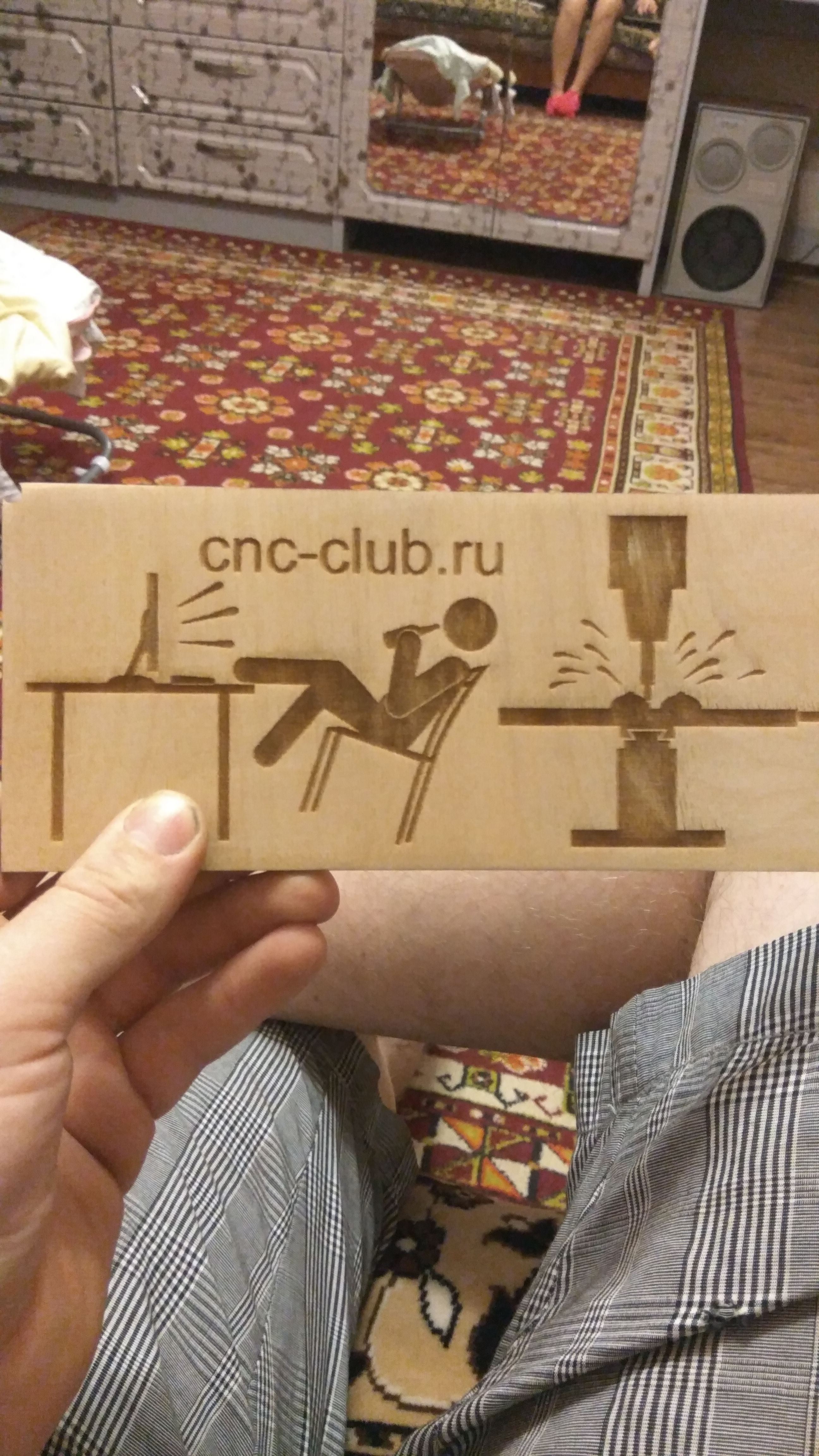

Сообщение Anton_Dmitrievich »
Вроде что-то начало вырисовываться. 90w. Мощность 50%. Скорость 1000.времени 20 минут
IMG-20180607-WA0003.jpeg (4297 просмотров) <a class='original' href='./download/file.php?id=140867&mode=view' target=_blank>Загрузить оригинал (1.45 МБ)</a>

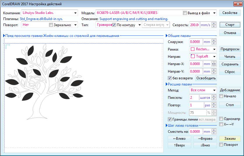

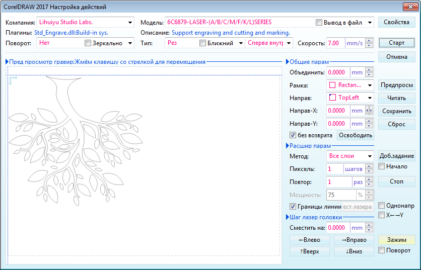

green laser
Сообщения: 2
Зарегистрирован: 30 июн 2018, 18:57
Re: Вопросы
Сообщение green laser »
Доброго времени суток всем зашедшим сюда!
Помогите разобраться новичку, если не в тему пишу ткните куда лучше написать(в какую тему).
Резал, гравировал все было нормально. Попросили меня сделать обложку с комбинированным рисунком, дерево, ствол и часть листьев прорезана, а часть листьев выгравирована. Рисунок скачал с инета и подготавливал его далее в CorelDRAW2017. Столкнулся с такой проблемой, для меня совершенно не понятной. Гравирую и режу через CorelLASER. Станок китаец LTT-z3020 с полем 300*200. Так вот, если загрузить рисунок на гравировку, то все нормально, а если на резку-то рисунок переворачивается вверх ногами. Думаю что что-то не так с рисунком самим, гте-то в свойствах что-то неправильно стоит, но не могу найти что. Сравнивал свойства с другими рисунками-тоже самое, а вот такая бяка :wik: . Если кто сталкивался, подскажите где копать.
Гравировка.png (4006 просмотров) <a class='original' href='./download/file.php?id=142145&mode=view' target=_blank>Загрузить оригинал (65.84 КБ)</a>
Резка.png (4006 просмотров) <a class='original' href='./download/file.php?id=142146&mode=view' target=_blank>Загрузить оригинал (61.34 КБ)</a>

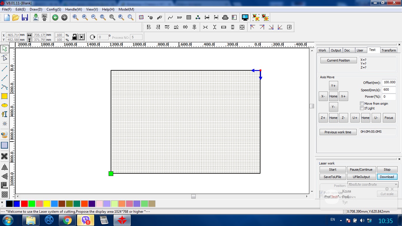

У кого Руида, подскажите. Не могу с клавы двигать головой - нет разве такой функции? Раньше был станок с программой АСЕ, там в рабочем окне парой кликов выбираешь шаг от 0.1 и выше и стрелками клавы двигаешь голову, а тут чета не могу найти :thinking: Стрелками только деталь двигается, но мне позарез нужно голову подгонять. Подскажите, я :beer_blow:
Волнующая, как ни поверни,
Открывшаяся мне внезапно суть
Сергей_lazer
Сообщения: 19
Зарегистрирован: 26 фев 2018, 14:55
Re: Вопросы
Сообщение Сергей_lazer »
вот такие кнопки есть справа, а чтобы через клавиатуру не видел ..
Сергей_lazer
Сообщения: 19
Re: Вопросы
Вот
Новый рисунок (2).jpg (3917 просмотров) <a class='original' href='./download/file.php?id=142352&mode=view' target=_blank>Загрузить оригинал (334.36 КБ)</a>
ilya37rus
Сообщения: 509
Зарегистрирован: 16 сен 2017, 23:19
Репутация: 24
Re: Вопросы
Сообщение ilya37rus »
zveroboy писал(а):У кого Руида, подскажите. Не могу с клавы двигать головой - нет разве такой функции? Раньше был станок с программой АСЕ, там в рабочем окне парой кликов выбираешь шаг от 0.1 и выше и стрелками клавы двигаешь голову, а тут чета не могу найти :thinking: Стрелками только деталь двигается, но мне позарез нужно голову подгонять. Подскажите, я :beer_blow:
такой же вопрос интересовал, что то ничего не нашел ( , может слепой )
zveroboy
Сообщения: 540
Репутация: 57
Re: Вопросы
Сообщение zveroboy »
Сергей_lazer писал(а):Вот
Потрясен увиденным :hehehe: Неужели у разрабов никогда не было желания двигать головой стрелками? А если комп далеко? Ппц дич :( Пойду Руиду изучать, может там можно стрелками башкой дрыгать.
Сергей_lazer
Сообщения: 19
Re: Вопросы
Просто на станке есть экран с кнопками управления - зачем клавиатура ?? это не фрез где 0 бегает по столу, у лазера есть физический ноль в углу и есть рабочее поле на экране компа - выставил макет на экране (на столе) и сбросил на станок, все после этого комп не нужен, кнопок у дисплея хватает на 100 %..
