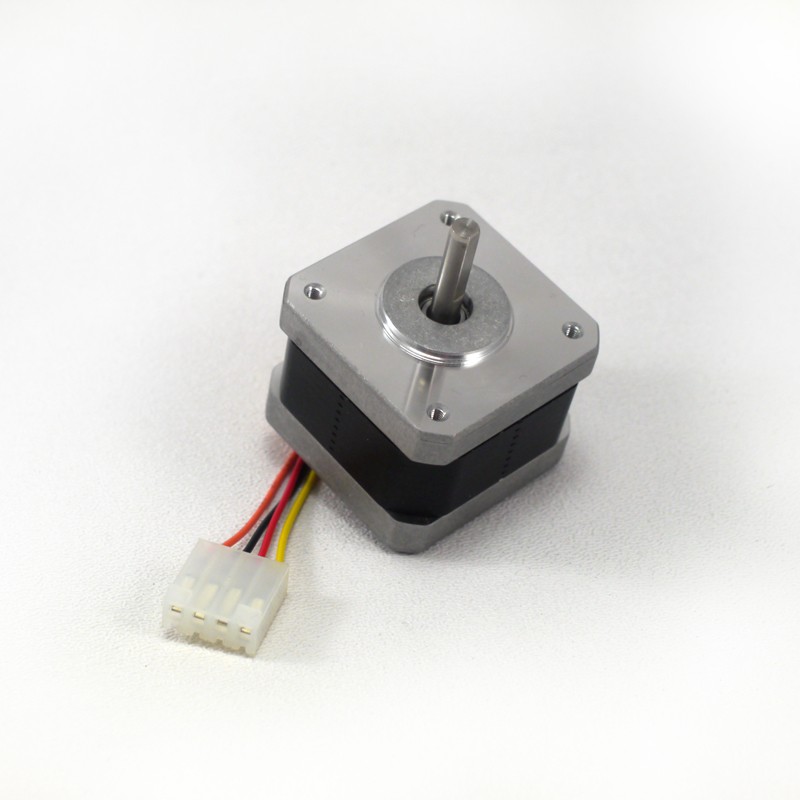

Re: Распечатаю детали из АБС пластика

Зачем в печатающей голове шестеренки? Стоит маленький шаговый и не хватает момента или шаговый слишком быстро(большой шаг) толкает шнурок?
Там какие движки стоят Nema 17 наверно (http://www.ebay.com/itm/6-Stepper-motor ... 1c2231f72b)?

Добавлено: 29 дек 2011, 11:59
Да, стоят обычно нема17 и момента наверняка не хватает. А с шестеренками все гут. Ты можешь эти шестеренки спокойно на своем лазере вырезать, без нарпяга ;).

moha_ivan@mail.ru
aftaev писал(а):Зачем в печатающей голове шестеренки? Стоит маленький шаговый и не хватает момента или шаговый слишком быстро(большой шаг) толкает шнурок?
Я видимо не правильно выразился, вот что стоит на валу шагавика.
http://store.makerbot.com/mk7-drive-gear.html
Добавлено: 29 дек 2011, 12:09
moha_ivan@mail.ru писал(а):Я видимо не правильно выразился, вот что стоит на валу шагавика.
Не, не про это речь. Это что пластик не скользил и толкать. Для этого я уже купил на рынке керн з засечками.
А вот на некоторых модельках головы есть 2 шестернки малая и большая. Вот не пнятно эт для ммомента иль чтоб скорость шаговика уменьшить? Я пошастал по своим закормам, нет Nema 17.есть ток Nema 23 :) Вот и думкаю крутить напрямую :) Иль шестеренки городить :)

Добавлено: 29 дек 2011, 12:16
moha_ivan@mail.ru
Nick писал(а):Да, стоят обычно нема17 и момента наверняка не хватает. А с шестеренками все гут. Ты можешь эти шестеренки спокойно на своем лазере вырезать, без нарпяга ;).
да стоят именно NEMA 17 Hybrid Stepper Motor
NEMA 17 Hybrid Stepper Motor (5485 просмотров) <a class='original' href='./download/file.php?id=3557&mode=view' target=_blank>Загрузить оригинал (61.65 КБ)</a>
Добавлено: 29 дек 2011, 12:19
moha_ivan@mail.ru
Такой механизм используется на RepRap в MK5, MK6 и MK7 по другому на сайте у них видно http://store.makerbot.com/toolheads.html
