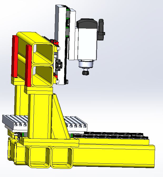

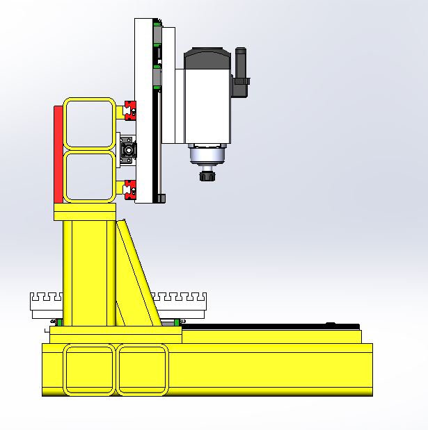

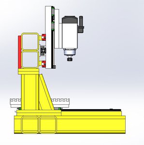

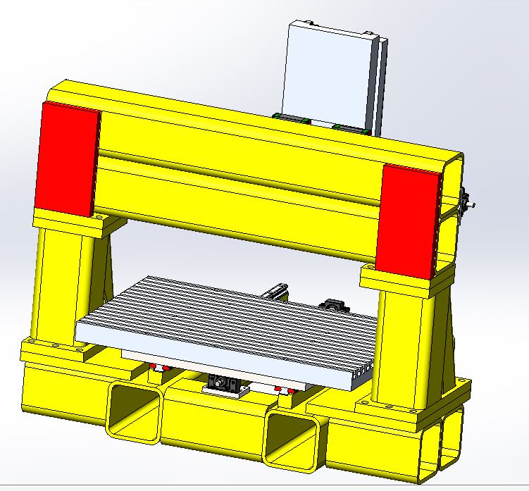

№1. вот почему мне никто не сказал про ребра на пластину Z? (красные) и стоит ли пустить ребра на заднюю верхнюю часть? По сути они нужны только когда максимальный вылет фрезы и в тисках деталь, и когда шпиндель в верхней части располагается.
№2. Стоит сделать укос длинее? не могу представить как усилить "слабые" стойки. или две трубы вдоль движения стола поставить?

Постарайтесь закрепить балку портала за обе трубы а не тооько нижнюю.

frezeryga писал(а):Постарайтесь закрепить балку портала за обе трубы а не тооько нижнюю.
в голову только пластины сзади приварить, из той же 20мм.
Чет фантазия иссякла, надо отвлечься.

Re: Рама под существующую комплектуху
Пластины лучше с торца.

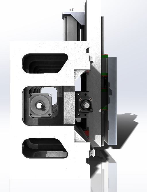

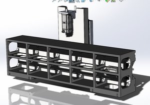

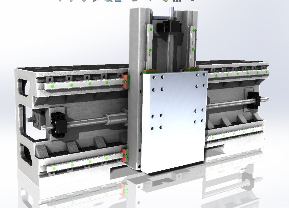

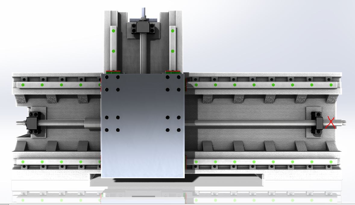

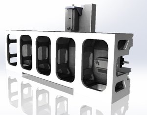

пошел новым путем, вот теперь мне новую тему создавать, или останемся здесь?

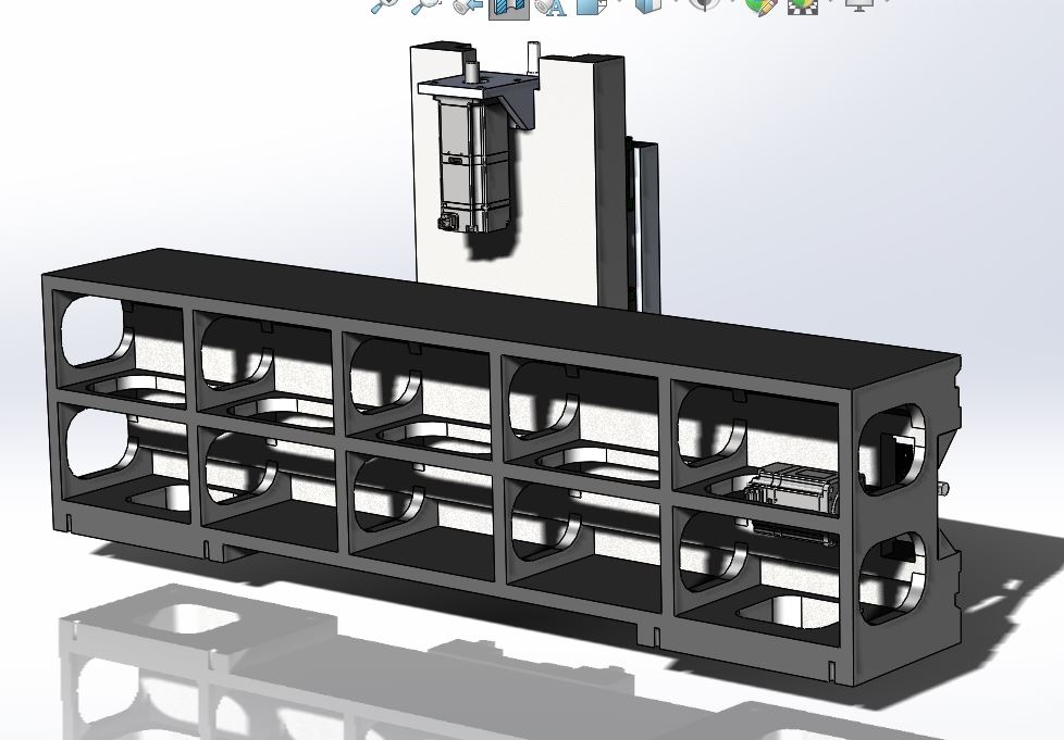

пока прикидываю конструкцию, габариты портала 200х340х1040мм, вес балки 148кг (по солиду)
задние стенки и переборки 15мм, передняя 35-40мм

Raben

не знаю как оно будет с практической точки зрения (в сопромате полный 0), но я эстетической точки зрения мне очень нравится. прямо веет солидностью.
вопрос, а из чего и где будете балку делать?
чугуний хотелось бы, марку точную не скажу.
щас утром проснулся, хочу немного усилить и ребер добавить, килограмм на 30 :hehehe:

Там можеть не все отлиться. Особенно тонкие филигранные участки. На портал зачем 340? Не хватает 240?

Силвер писал(а):Там можеть не все отлиться. Особенно тонкие филигранные участки. На портал зачем 340? Не хватает 240?
да нужно уточнить у тех литейщиков какая минимальная рекомендуемая толщина (возможная)

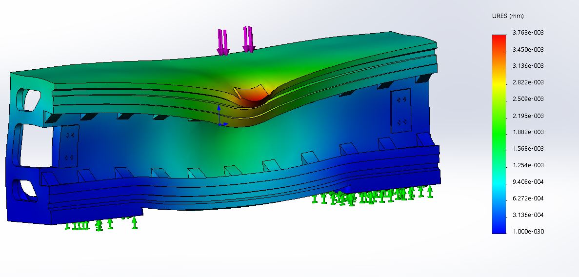

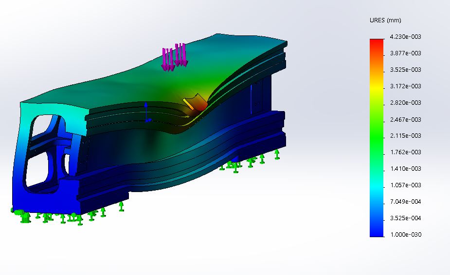

высоту плясал из жесткости, в будущем хотел шпиндель HSD915 на 4.5кВт, а он зараза очень тяжелый
вот поменял высоту, переделал переборки, тк не могу сделать полную симуляцию портала и оси Z, сделал пока только портала, 1000Н на пяточек 80х25мм показал максимальную смещение 0.00423мм
q1.JPG (2802 просмотра) <a class='original' href='./download/file.php?id=103030&mode=view' target=_blank>Загрузить оригинал (58.83 КБ)</a>
а вот первый портал был чуть менее диформирован - 0,00376
й2.JPG (2795 просмотров) <a class='original' href='./download/file.php?id=103032&mode=view' target=_blank>Загрузить оригинал (85.72 КБ)</a>
Re: Автобот из чугуния по цветмету 600х400х250
ребра сзади надо косые поскольку балка работает на кручение. и смысла в дырках в ребрах нет только усложняют отливку. если предполпгаетс защита то сразу рисуйте.

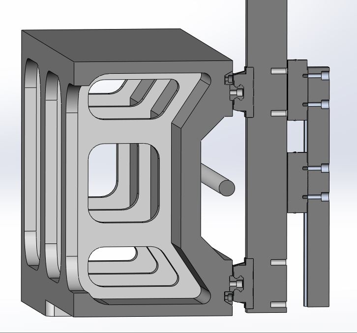

Сообщение RussCust »

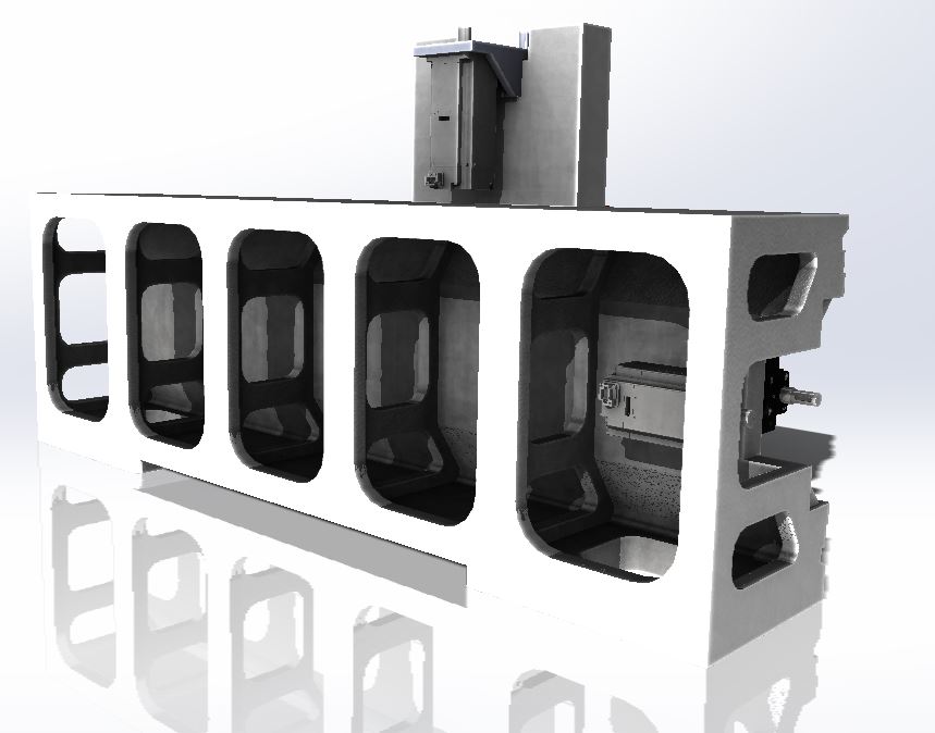

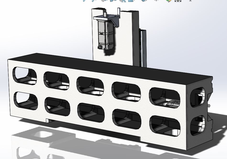

frezeryga писал(а):и смысла в дырках в ребрах нет
ну как нет, я облегчаю конструкцию, без них это 50кг сверху, да и центр все равно не работает на жесткость, только периметр, но картинки выше не актуальны, симуляцию делал на вот таких ребрах
й3.JPG (2738 просмотров) <a class='original' href='./download/file.php?id=103085&mode=view' target=_blank>Загрузить оригинал (76.6 КБ)</a>
й4.JPG (2738 просмотров) <a class='original' href='./download/file.php?id=103086&mode=view' target=_blank>Загрузить оригинал (83.9 КБ)</a>

RussCust писал(а):тк не могу сделать полную симуляцию портала и оси Z, сделал пока только портала, 1000Н на пяточек 80х25мм показал максимальную смещение 0.00423мм
Не правильно ты, Дядя Федор, бутерброд ешь...
Стойки портала в реальности могут легко наклоняться к центру на небольшое расстояние,
а в симуляции ты указал абсолютно жесткое крепление опор.
Нужно было одну из опор сделать подвижной вдоль портала, тогда бы расчеты были бы значительно более правдоподобными.
(хотя и в этом случае стоило бы учесть не столько смещение, но и наклон плоскости стоек при смещении к середине)

RussCust, много пишите, мало читаете. Диагональные ребра не планируете ставить?
нікому нічого не нав'язую.
А зачем его облегчать? онже неподвижный. Наоборот надо делать мясистый. Ребра в балке только косые.
Хотите легкий делайте из профиля :hehehe: по оси зет 250мм лишние. При работе на столе жесткости небудет.
michael-yurov писал(а):Не правильно ты, Дядя Федор, бутерброд ешь...
я понимаю что не совсем верно и в жизни нагрузка будет не на пяточек, а на каретку, и не одну, и деформация по другому будет, но мне важно было сравнить на сколько деформируется в первом случае и во втором.
frezeryga писал(а):по оси зет 250мм лишние
да, твоя правда, я подвижный стол задумал из-за одной идеи, что часто делая подвесы для камер мне необходимо с торцов обрабатывать детали, а тут я смогу их "свесить". Но вот потерять в высоте тоже не хочется. но 180-200мм должно хватить. Спасибо
frezeryga писал(а):Ребра в балке только косые.
можно графически, хотя бы одной линией? А то я видимо однобоко мыслю.

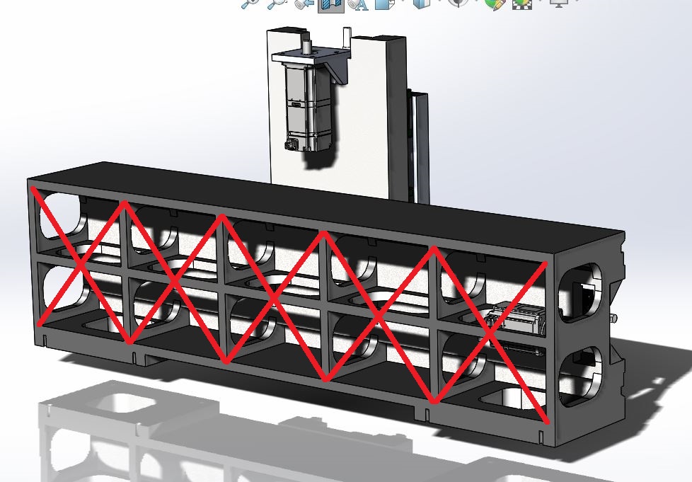

ребра сплошные без всяких дырок и облегчений толщиной от 15мм. не самолет строите тут мясо нужно. самолет прочный и гибкий а станку нужна жесткость.
111.JPG (2650 просмотров) <a class='original' href='./download/file.php?id=103094&mode=view' target=_blank>Загрузить оригинал (149.74 КБ)</a>

саму станину есть смысл заполнить сотами как у дрюни. http://www.cnc-club.ru/forum/viewtopic. ... 20#p278850
frezeryga писал(а):ребра сплошные без всяких дырок и облегчений толщиной от 15мм
видимо вечер и чего то не понимаю, там на картинке это сечение (вид без задней стенки), в реале там окна, или речь идет о сплошных ребрах до передней стенки?
