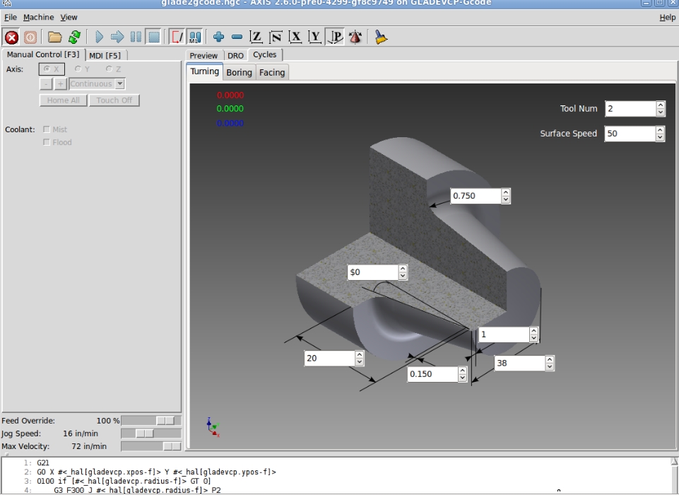

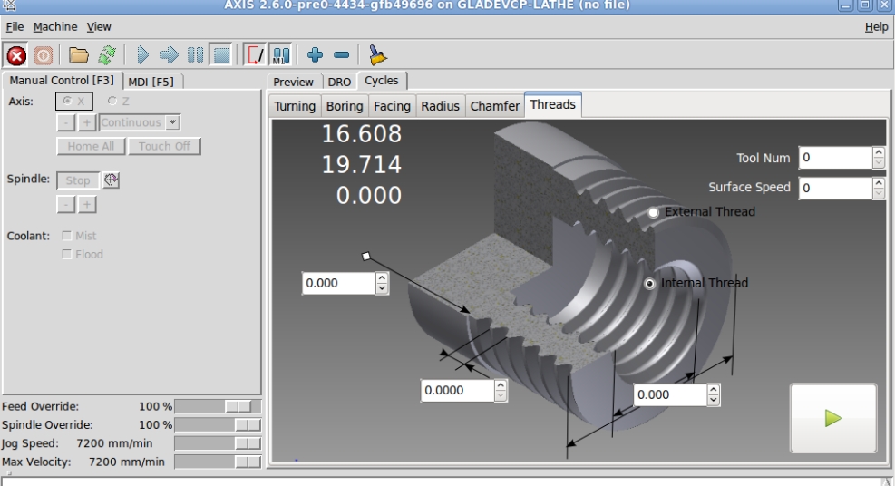

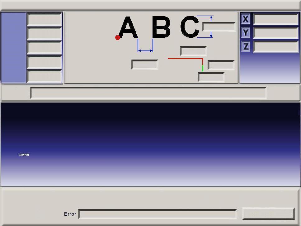

примеры "мастеров" в емс:
Выделение(015).jpg (3426 просмотров) <a class='original' href='./download/file.php?id=15409&mode=view' target=_blank>Загрузить оригинал (212.2 КБ)</a>
Выделение(016).jpg (3426 просмотров) <a class='original' href='./download/file.php?id=15410&mode=view' target=_blank>Загрузить оригинал (215.67 КБ)</a>
(Andy Pugh )
пробовал и я так делать с Glade...
Re: Интерфейсы EMC2 (опросничек)
Вах! Красиво! А есть ссылка на оригинальный пост?
ЗЫ интересно как параметры сделаны...
Сообщения: 8167
Репутация: 1589
Сообщение nkp »
там по ссылке только эти два скрина ...
Nick писал(а):интересно как параметры сделаны...
не понял до конца вопроса ;)
сделано это так (по крайней мере у меня так получалось) :
берется рисунок , в окне размещаются поля ввода (в Glade) , накладывается наш рисунок,
поля ввода остаются сверху...
вводимые значения берем в скрипт...

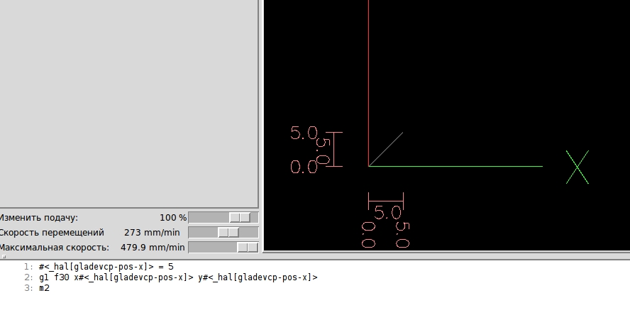

Меня вот это поразило #<_hal[gladevcp-pos-x]> такое работает?
Сообщения: 8167
Репутация: 1589
Сообщение nkp »
Nick писал(а):Меня вот это поразило #<_hal[gladevcp-pos-x]> такое работает?
то есть ,ты думаешь,что это не просто наименование параметра,а прямая ссылка на значение пина??
Вполне может быть, тем более разве [] разрешены в названиях пинов?

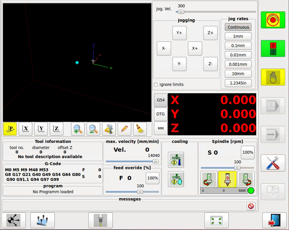

nkp писал(а):ставь им Gscreen - и все понравиться
фотос покаж этого зверя :)
Тфу, т.е. не пинов, а параметров в Gкоде.
вот заточенный под сенсорный экран
gscreen.png (3345 просмотров) <a class='original' href='./download/file.php?id=15420&mode=view' target=_blank>Загрузить оригинал (267.84 КБ)</a>

Nick писал(а):параметров в Gкоде.
тоже работает:
Выделение(018).jpg (3343 просмотра) <a class='original' href='./download/file.php?id=15421&mode=view' target=_blank>Загрузить оригинал (70.02 КБ)</a>

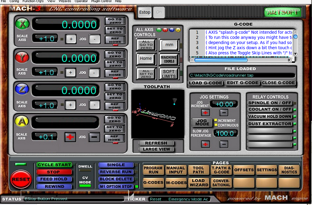

В теме со скриншотами linuxcnc на linuxcnc.org есть вот такой скриншот. (Aftaev, тебе он не может не понравится :) )
Пишут, что какие-то кнопки работают, сделано, просто чтобы попробовать, что такое работает. Вроде никто это не использует - на gkt проще интерфейс делать.
http://www.linuxcnc.org/index.php/engli ... rt=0#30089
mapped.png (3342 просмотра) <a class='original' href='./download/file.php?id=15422&mode=view' target=_blank>Загрузить оригинал (858.38 КБ)</a>

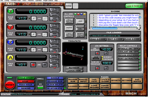

Сообщение nkp »
aftaev писал(а):Но нравиться тем что если такое можно сделать в ЕМС то что у годно можно нарисовать
это сделано тем же способом,что и мастера несколькими постами выше:
берется скрин мача,в Glade вставляются поля ввода,кнопки - и вперед...
я так под емс переделывал вот этот мачевый мастер
FondoWrite.JPG (3334 просмотра) <a class='original' href='./download/file.php?id=15423&mode=view' target=_blank>Загрузить оригинал (56.58 КБ)</a>
