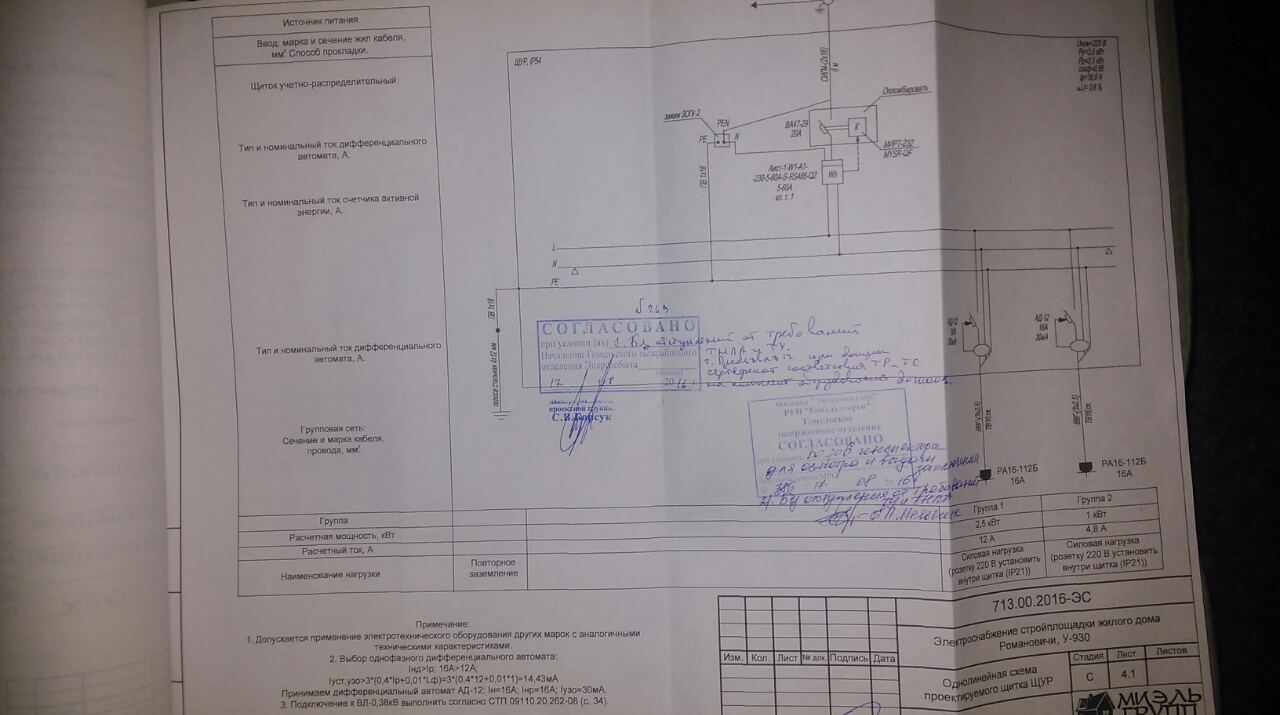

Re: Жалоба от соседей
На столбах нейтраль землили, на потребителях земля была отдельно. Сейчас землят, но УЗО - обязательно.
image.jpg (3146 просмотров) <a class='original' href='./download/file.php?id=90783&sid=6869bd6ea39401ea8350fb70c048381e&mode=view' target=_blank>Загрузить оригинал (242.01 КБ)</a>
Не надо путать. ща бегло почитал в вольном изложении, землю с нулем в щитовых может и раньше соединяли. http://electric-tolk.ru/sistemy-zazemle ... n-s-tt-it/
Но в любом случае это не 3 штыря, а контур <4 Ом, соединенный хорошим проводом на вводе. Колхозить самому такое не стоит...

N1X писал(а):На столбах нейтраль землили, на потребителях земля была отдельно. Сейчас землят, но УЗО - обязательно.
Ну я упрощенно написал, для понимания. Есс-но там надо пол метра вырыть ямку, отсыпать песком, трубы по три метра длинной в землю вбить в виде треугольника со стороной.... не помню :)
Землили всегда. Если посмотреть ГРЩв многоэтажке, то там PEN либо на контур в фунте подключен, либо клетку в котлован закапывают. Дальше уже PEN делят на PE и N шины, ну и по потребителям отдельно.
