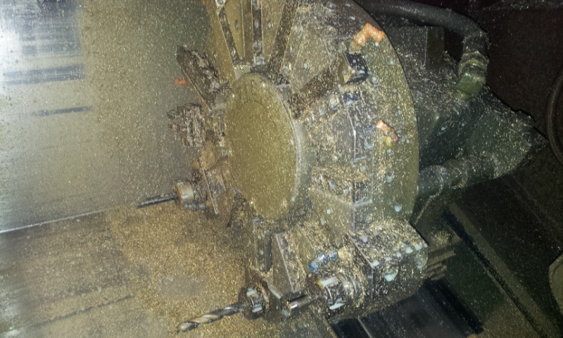

называется два дня поработал с бронзой :cry:
20140216_185905.jpg (5415 просмотров) <a class='original' href='./download/file.php?id=24821&mode=view' target=_blank>Загрузить оригинал (170.62 КБ)</a>
20140216_185949.jpg (5415 просмотров) <a class='original' href='./download/file.php?id=24822&mode=view' target=_blank>Загрузить оригинал (157.28 КБ)</a>
20140216_190021.jpg (5415 просмотров) <a class='original' href='./download/file.php?id=24823&mode=view' target=_blank>Загрузить оригинал (179.73 КБ)</a>
опять все за..рал :cry:
в каждую челочку забивыается :evil:
стружки около 120кг :problem:

смешно? это г...о еще пару месяцев будет выходить из станка.... то там то сям... но то что будет еще долго встречатся под домиками, державками и под даже каждым болтиком или гаечкой.... :pssdoff: проходили уже... не один десяток раз.. :?

NightV писал(а):стружки около 120кг
Какую-то серийную детальку делали?

Nick писал(а):Какую-то серийную детальку делали?
да все серийное, но 8 видов всякой дряни, для пожарных установок.
просто если залезли в бронзу то стараемся уже добить все заказы с нее, долго станок чистить :?

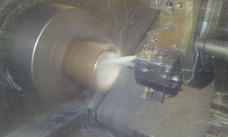

СОЖ не помогает?
Re: Фото и видео станков
aftaev писал(а):СОЖ не помогает?
это как? ею выть всмысле? так и делаю, одеваю на один сосок шланг и вперед :hehehe:
но все равно плохо мелкая отмывается... как пыль
NightV писал(а):это как? ею выть всмысле?
это лить СОЖ побольше чтобы не разлеталось
aftaev писал(а):это лить СОЖ побольше чтобы не разлеталось
на оборотах 2500 она сама в туман превращается :hehehe:

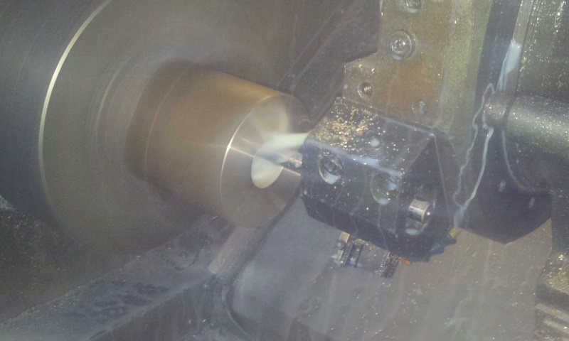

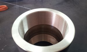

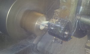

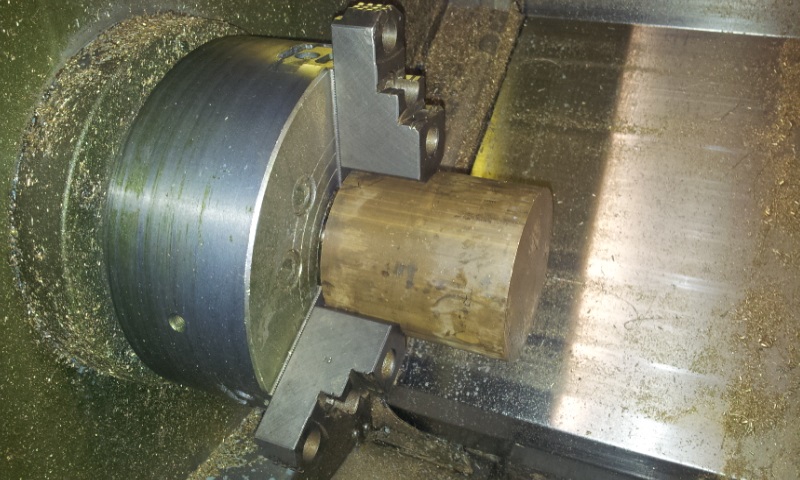

опять залез в бронзу :|
срочный заказ, всего 5 деталек, но не маленьких, переходник с резьбы BSP 3" 11TPI на NPT 3-1/2 12TPI
вес заготовки около 10кг

Интересненько! :) Ну а проблему загрязнения рабместа и станка победил?
