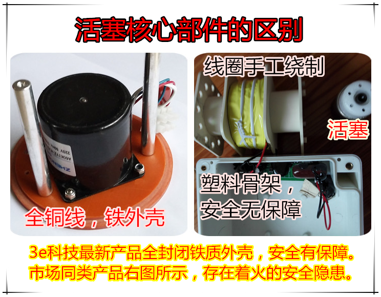

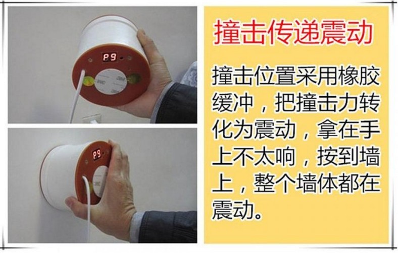

шумелка.jpg (4099 просмотров) <a class='original' href='./download/file.php?id=111038&sid=4a421c4e93068709cc7b629c995fedfb&mode=view' target=_blank>Загрузить оригинал (88.19 КБ)</a>
Шумелка - месть соседям :hehehe:
Прикрепляется на потолок или стену, может программироваться по времени, а можно и через интернет управлять.
https://world.taobao.com/item/537155648 ... t=7#detail

Тенгель писал(а):Шумелка - месть соседям
Что шумит то? Я бы купил такую, а то соседи иногда шумны не по делу...
Насколько я понял стучил барабаны изображает этим электромагнитом:
стук.png (4060 просмотров) <a class='original' href='./download/file.php?id=111057&sid=4a421c4e93068709cc7b629c995fedfb&mode=view' target=_blank>Загрузить оригинал (497.88 КБ)</a>

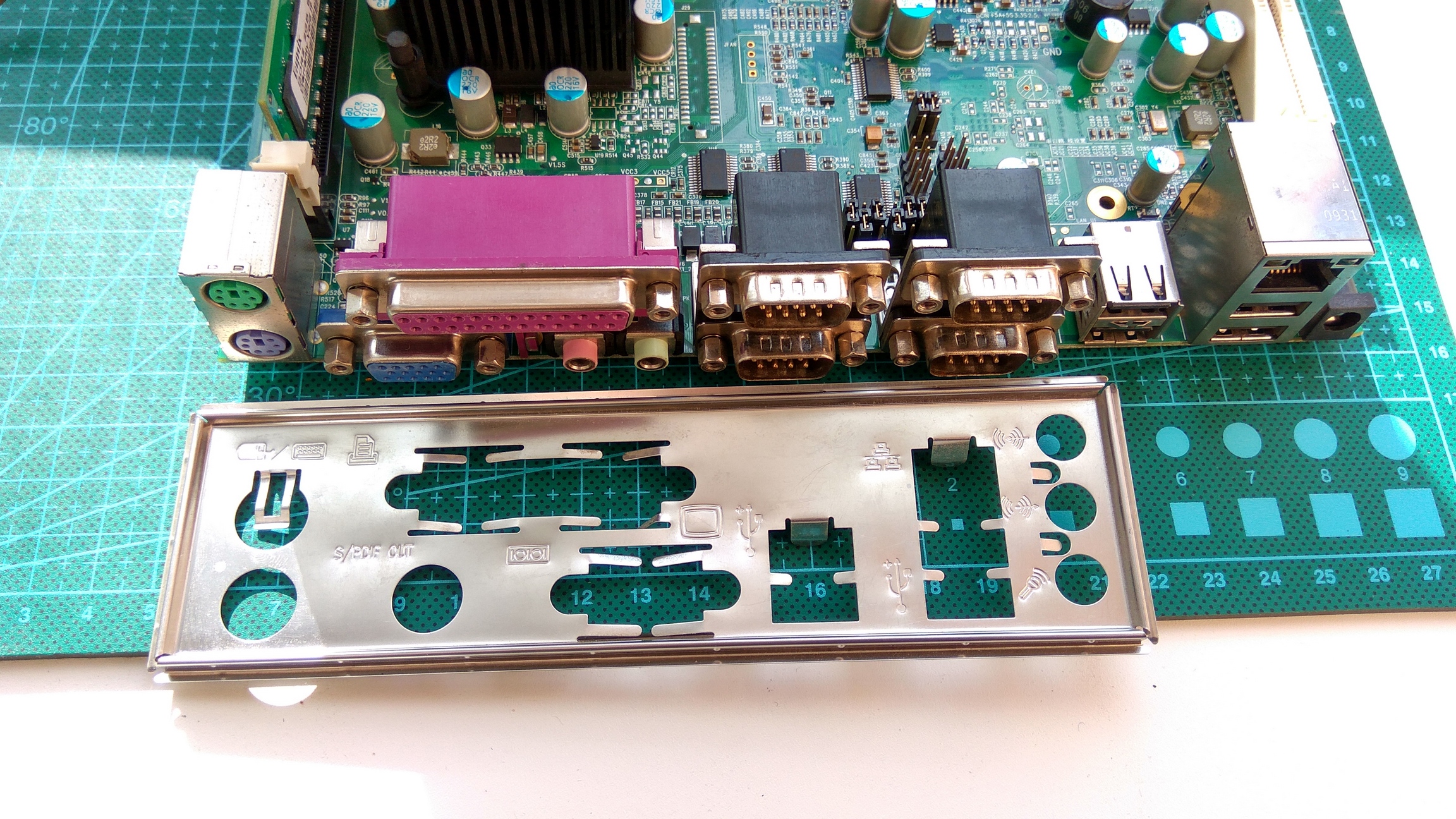

UAVpilot писал(а):
CactusMan писал(а):Единственный минус этих плат в стандартный корпус не встанет...
Нынче стандартные корпуса имеют полный набор отверстий под все типы плат, от Full-ATX до Mini-ITX.
Дело не в отверстиях, а в размере задней планки
IMG_20170513_165851_HDR.jpg (3803 просмотра) <a class='original' href='./download/file.php?id=111526&sid=4a421c4e93068709cc7b629c995fedfb&mode=view' target=_blank>Загрузить оригинал (1.52 МБ)</a>
sertix
Сообщения: 617
Репутация: 138
Re: Находки c taobao.com
Сообщение sertix »
CactusMan писал(а):Дело не в отверстиях, а в размере задней планки
Неужели местных самоделкиных это смущает?
Это вообще не под один стандарт не подходит - больше Mini-ITX и меньше Flex-ATX
