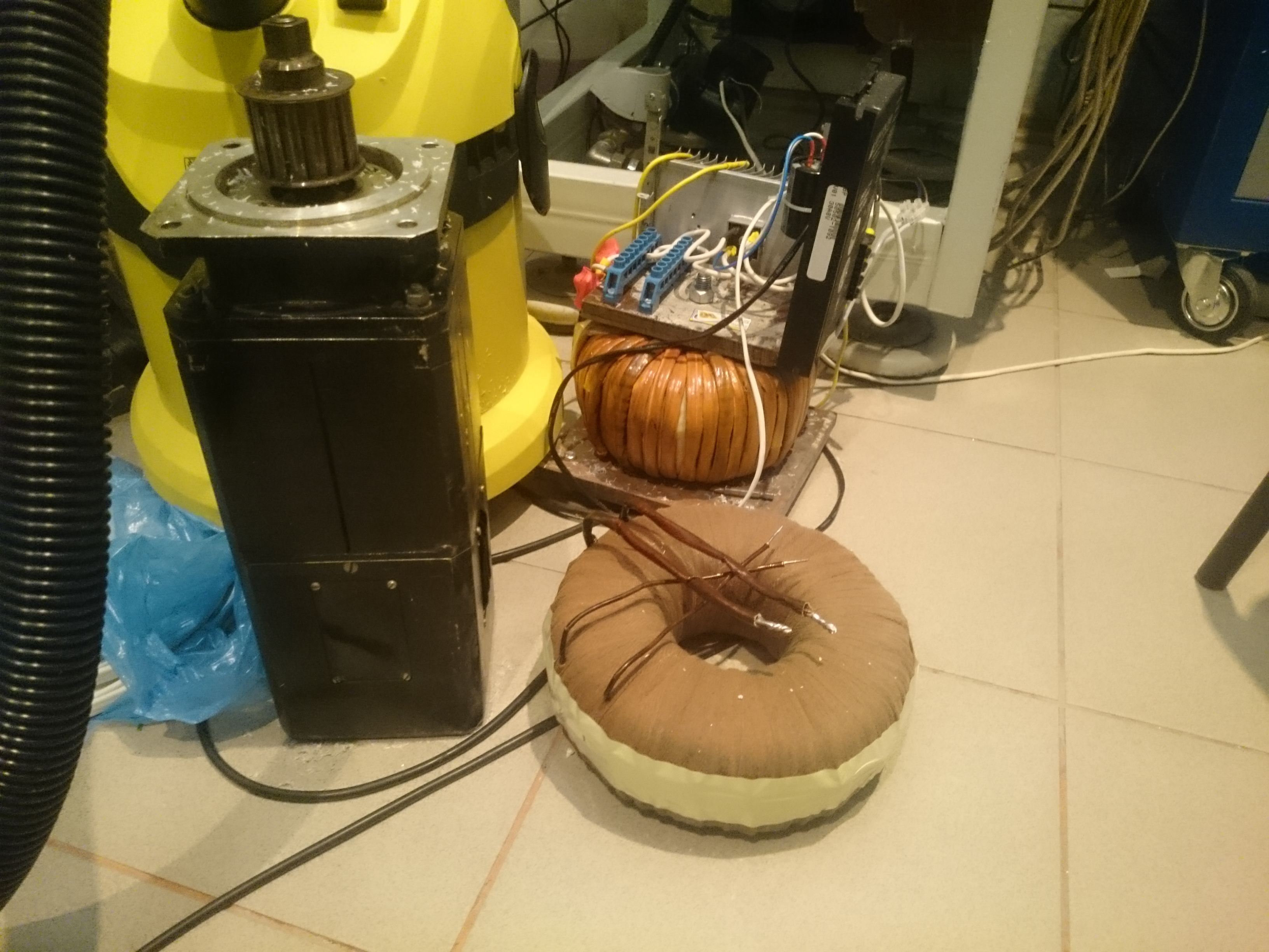

Приехал трансформатор на 85 вольт и полтора киловатта.
DSC_0519.JPG (5280 просмотров) <a class='original' href='./download/file.php?id=105200&mode=view' target=_blank>Загрузить оригинал (2.46 МБ)</a>
просто монстрический и неподъемный.
близок час эксперимента по подключению УПС-6 с низковольтной шильдой к 85 волтам.

Почем трансформатор обошелся?

Трансформатор ТМ-828 220/80-50А 3кВт,
14508,77, НДС не облагается.

на столе крутится, тока страшно. даю полтора вольта от батарейки, рвет с места.
дальше уже на станке, дорога к холодному складу подсохнет, распутица у нас, не проезжает туда манипулятор...
перевезу и будем пробовать. Главное, чтоб ремни выдержали...
