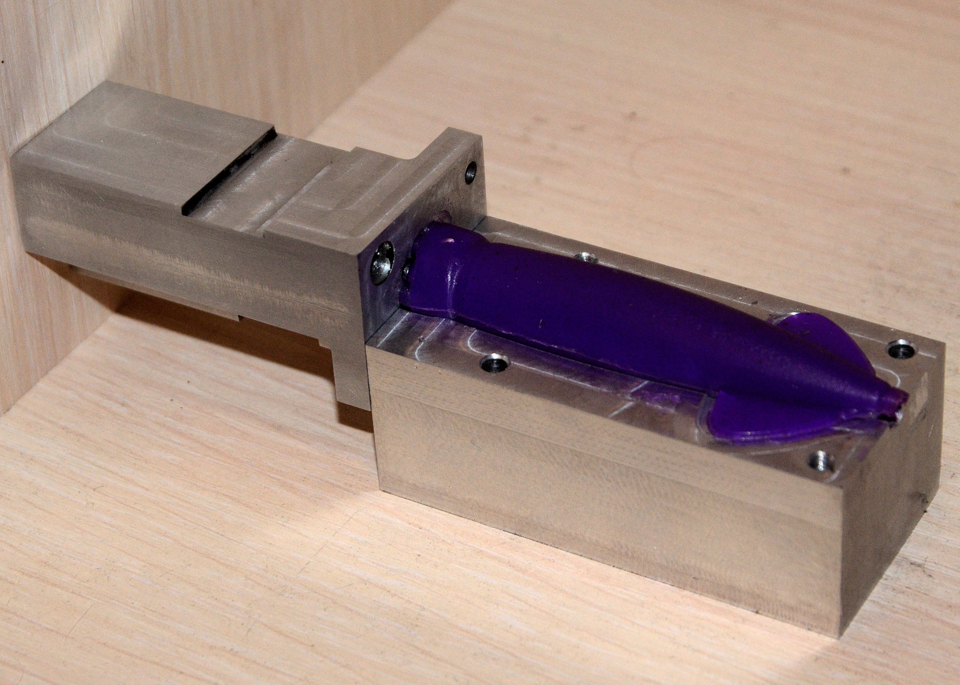

Перед первой формовкой (таки сие формовка, хоть и композитного тут - ноль) обработал формы смазкой.
Да-да. Монашка-свеча и два презерватива ..
Это оказалось совершенно лишним, кстати.
И даже вредным. Смазка в излишнем количестве негативно влияет на сшивку силикона.
Но тем не менее, обкатка прошла.
Форма вскрылась вообще без усилий, а вот со щупальцами пришлось поработать.
Что было ожидаемо. Их нужно извлекать поочерёдно. Просто поддевать чем круглым и гладким, гладилочкой какой, натягивать как резинку и чпок!
Вышло шчупальце.
Чего рассказывать, ты картинку покажь! скажет читатель.
Дык, без проблем.
Вскрытие.
https://img-fotki.yandex.ru/get/903341/ ... 1ca8_L.jpg
Освобождение щупалец, цельная процедура. Каждое треба извлекать отдельно.
Готовое изделие.
https://img-fotki.yandex.ru/get/911409/ ... b766_L.jpg
Зараз провёл мелкий ОКР на предмет реакции силикона на красители.
Флюр.
И сыпанул то всего две спиченых головки, а цвет ОЧЕНЬ плотно взялся.
Нужно подбирать пропорцию, но это дело будущих формовок.
А на сейчас резимирую. Формы рабочие.
А как рыбка отнесётся к кальмарчикам, будет их харчить, аль как, вскорости узнаю ..

Именно за счет своей микроминиатюрности. Обработка велась фрезами 0,2-0,3-0,4 мм.
Вот, поизголяться пришлось.
Это одна из форм. Было их отфрезеровано 4 штуки. Траки Т34 и Т72.
И что поразительно, заказчики в них успешно лют.
Думал у них терпежки не хватит, однако, молодцы. Освоили литье.
Модель не моя, проект этих форм (для траков), также не мой. Моя только фрезеровка.

За то время, пока не отписывался, было много задачек, но эта была весьма любопытна.
Сия коллеги!

Литье чем? 2х-компонентный полиуретан?

Всегда было интересно, как делают детали из 2-х половин. Получается, что карбоновая корка держится только на пене? Вы же припуск по контуру потом срежете и корка будет склеена по внешнему краю только очень тонким слоем материала встык, фактически на его толщину?

Литье корабликов - СмусКаст 305. Это разновидность 2К полиуретана. Жидкий, очень жидкий. Время жизни 7 минут.
А вот траки - там ребята много экспериментировали с различными сплавами, включая химически чистое олово.
Но зашла сурьма.
Но зашла сурьма.

Там есть хитрость.john1987887 писал(а):корка будет склеена по внешнему краю только очень тонким слоем материала встык, фактически на его толщину?
Кромки обрабатываются перед закрытием т.н. "кашей".
Кага - состав из смолы с напонителями (аэросил, стеклосфера и х/б мука).
Ширина нанесения примерно 5 мм от кромок.
Таким образом, фактический шов по кромках составляет 8-10 мм.
Ядра же обрабатываются смолой со вспенивающим агентом, после обезжиривания спиртом. И в этом случае отрывается ламинат от ядер уже с "мясом". А веса нагоняется минимум.
Я бы сказал, что "пеноядерное" крыло очень надежно, даже по сравнению с наборными конструкциями, где ламинат трехслойный (стекло-бальза-уголь).
В некоторых моделях можно взрослому человеку сесть на крыло. Прямо в центр, закрепив концы на 2/3 размаха, и такое крыло держит, не ломается, благодаря внутреннему набору (прямо в теле ядра).
Всего мне иззвестно (и апробировано) 5 различных технологий производства крыльев. Каждая со своими плюсами и минусами.
Сейчас набирает обороты шестая - аддитивная. Но там пока много ограничений, в хоббийном классе.
