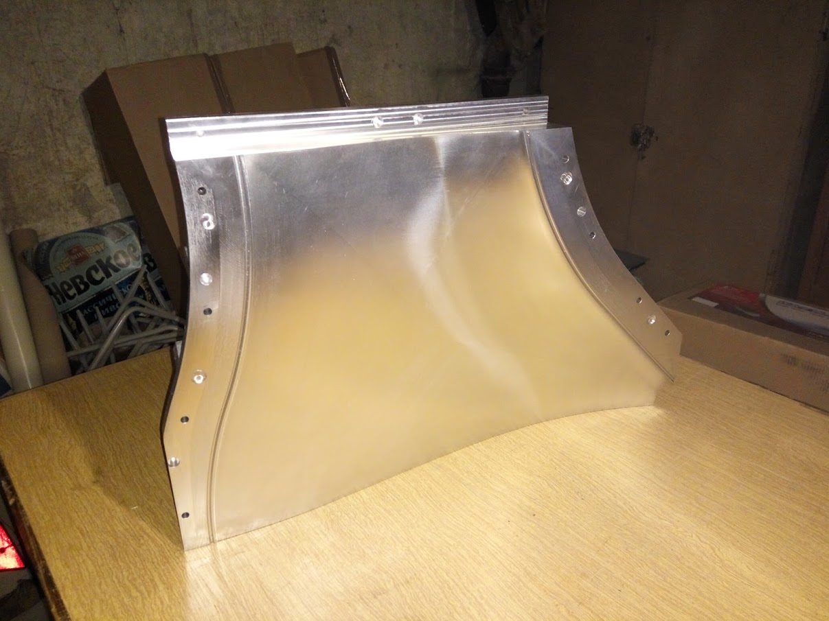

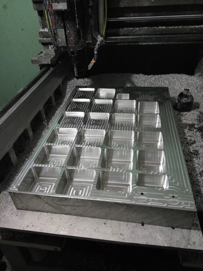

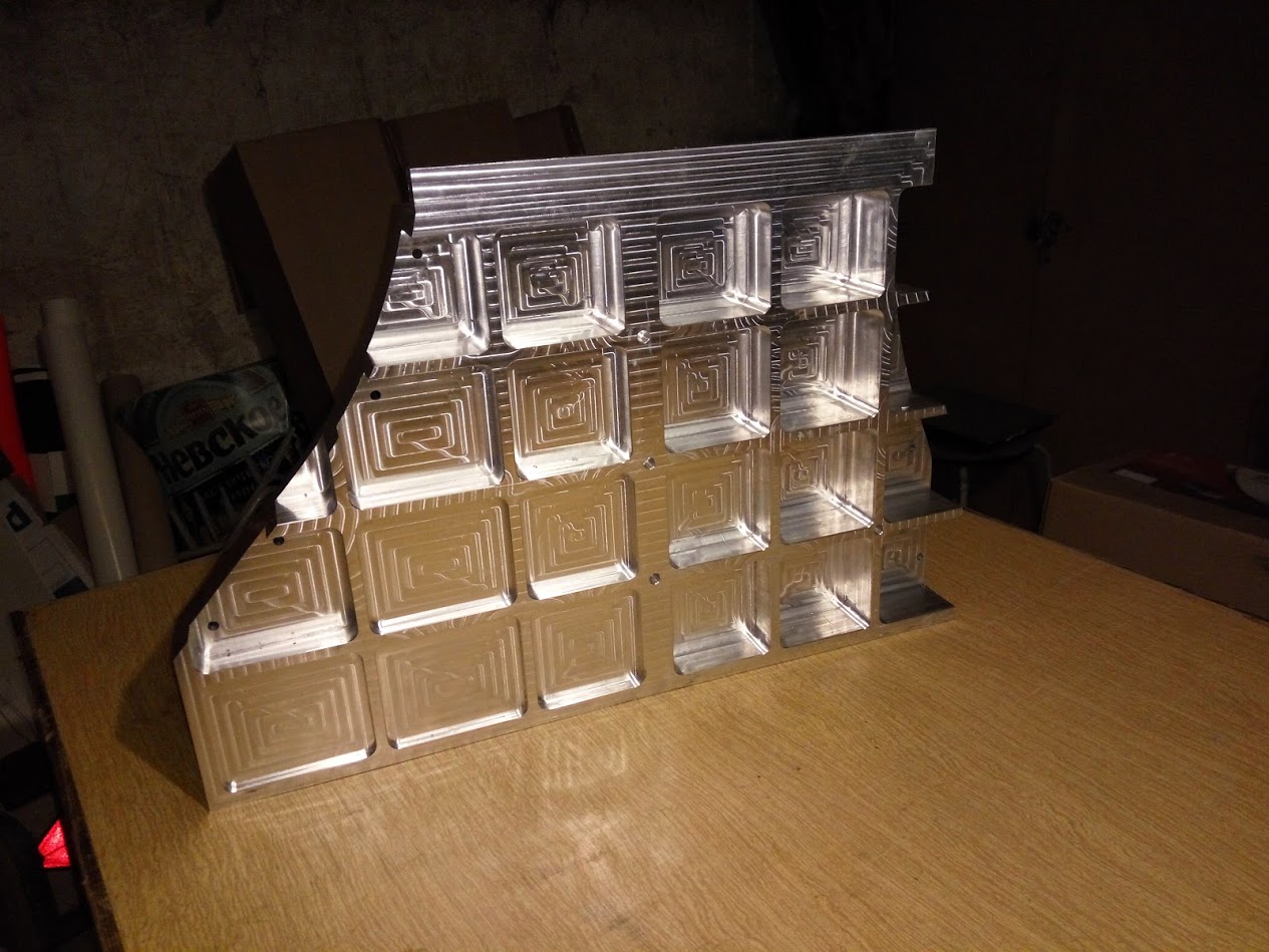

вот из текущего, размеры примерно 0,75*0,5м, еще не полирована. Часть матрицы бпла.
IMG_20160710_153609.jpg (4309 просмотров) <a class='original' href='./download/file.php?id=85420&mode=view' target=_blank>Загрузить оригинал (148.42 КБ)</a>
IMG_20160710_153518.jpg (4309 просмотров) <a class='original' href='./download/file.php?id=85421&mode=view' target=_blank>Загрузить оригинал (206.93 КБ)</a>

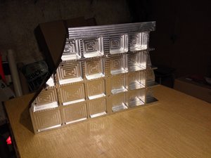

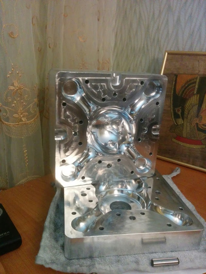

вот еще
IMG_20151220_183937 (1).jpg (4305 просмотров) <a class='original' href='./download/file.php?id=85422&mode=view' target=_blank>Загрузить оригинал (115.79 КБ)</a>
пойдет в качестве зачета по практике? :lol:
прошелся по вашим постам, а тама 99% флуда без практики, вон оно как :freak:

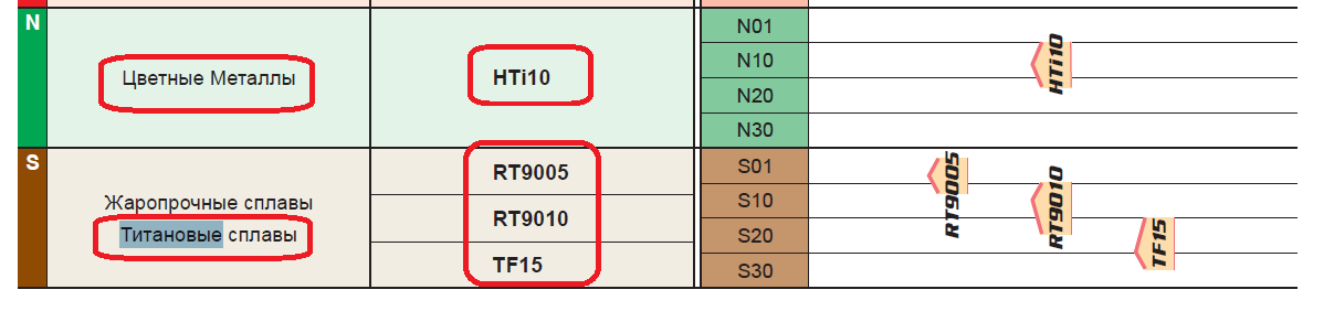

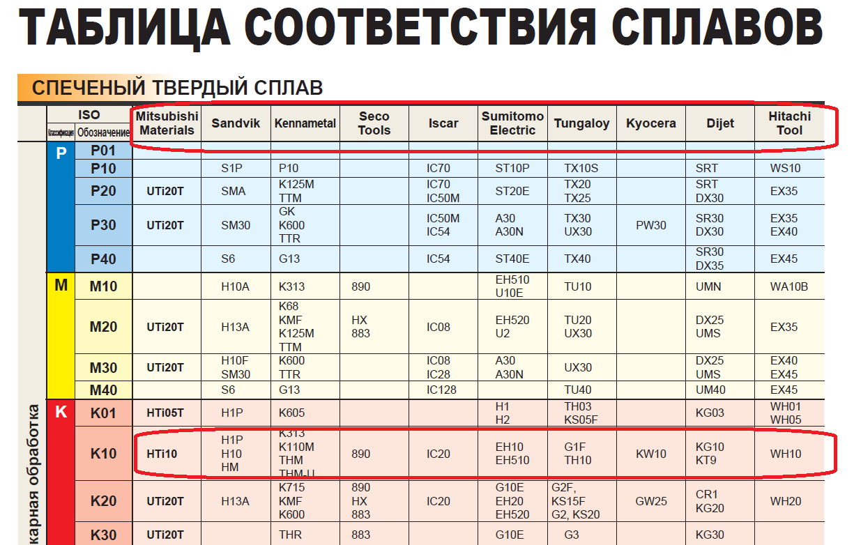

Птица-феникс =) писал(а):aegis , ты уверен что HTi10 пойдет по титану?
я точил пластинками по люминию. передний угол для титана нужен. корку правда ими сбивать не получится нормально - там тупо черновой нужен
нікому нічого не нав'язую.

Птица-феникс =) писал(а):пойдет в качестве зачета по практике?
Детали вызывают уважение.
Но тем не менее, это всё алюминиевые сплавы.
А обещанного титана я не увидел. Или может плохо смотрел?

Бармалей писал(а):блин, кроме мицубиши делает такие кто-нть или нет?...
03.png (4155 просмотров) <a class='original' href='./download/file.php?id=85432&mode=view' target=_blank>Загрузить оригинал (103.99 КБ)</a>
01.png (4155 просмотров) <a class='original' href='./download/file.php?id=85430&mode=view' target=_blank>Загрузить оригинал (449.5 КБ)</a>
02.png (4155 просмотров) <a class='original' href='./download/file.php?id=85431&mode=view' target=_blank>Загрузить оригинал (28.57 КБ)</a>

ukr-sasha писал(а):Но тем не менее, это всё алюминиевые сплавы.
Смотрел хорошо, а читал плохо. Можешь привести мою цитату где я обещал титан на своем станке?
