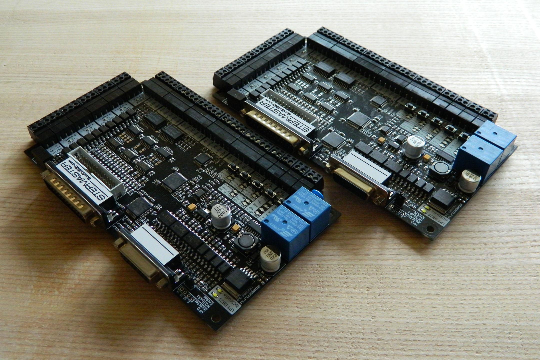

Сегодня почта в очередной раз порадовала посылкой от Миши.
Две замечательные платы черного цвета. Одна из них для "Бобра". Вторая тоже лежать не будет.
DSCN5249-1.jpg (5425 просмотров) <a class='original' href='./download/file.php?id=83575&mode=view' target=_blank>Загрузить оригинал (598.67 КБ)</a>
Миша спасибо еще раз! :beer_blow: :beer_blow: :beer_blow: :good: :good: :good:

Михаил, плату получил, Огромное спасибо!
Выглядит плата достойно!
После отпуска будем пробовать.
