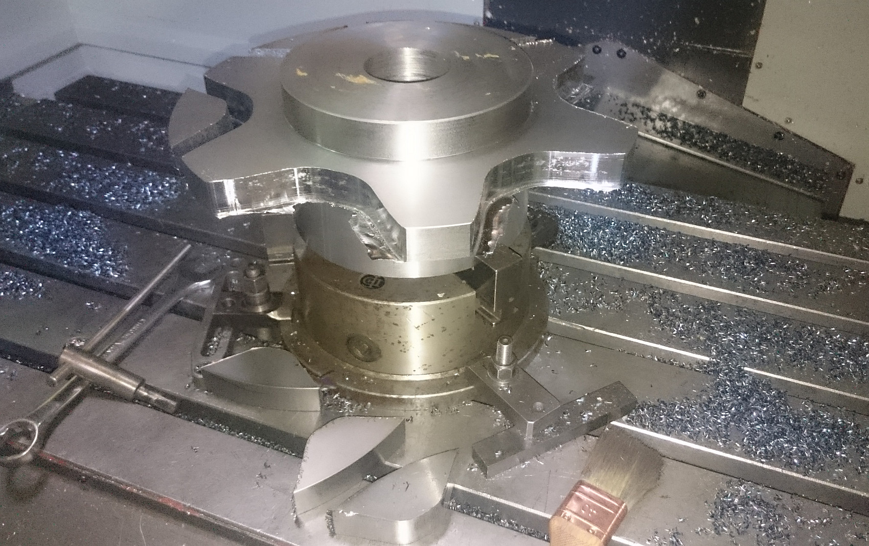

Сергей - вот вы реально считаете что я стоя за станком буду выяснять - какой реальный перепад температуры ??? вы как извините предлагаете мне замерить температуру в зоне резания ?? ну там я не знаю - пластинку просверлить, термопару туда вставить ?? с пирометром постоять ??? пальцами потрогать ??
А с керосином я как должен выяснить - от нехрен делать слить 200 с лишним литров СОЖ и залить керосина ? ну чисто чтобы попробовать ?? а потом все обратно ???
Сож греется за смену градусов до 45-48... ибо в баке стоит термометр... это я могу отследить.. Остальное - я могу отследить по состоянию инструмента. открываете каталог того же сандвика и смотрите виды дефектов пластин. крупные цветные фотографии. все наглядно видно. или если сандвик пишет что это термическое растрескивание - я не должен ему верить ? причем с СОЖ оно есть, а без СОЖ нету..
зы: меня не интересует чего там, сколько, и как с чем то будет. меня интересует время работы инструмента, объем снятого материала, соответствие размеров и качество поверхности. ибо по первым параметрам я несу расходы, а по вторым я сдаю детали..... соответственно первые все ищут как увеличить, а вторые - не ухудшить. А все остальные попытки - как это будет с керосином, с бензином, с глецерином, с самогоном - это без меня. ну или по предварительной оплате :)

Я правильно понимаю, что "ничто не намекало" на высокую температуру в зоне резания ? ни синяя стружка, ни температура детали... Или это только для меня очевидно ??? :thinking:
Готов послушать вашу интерпретацию происходящего... вот без сож инструмента хватает на 4 таких детали (Дмах 550, высота 40)... а с СОЖ, специальной, для тежелых работ по нерже, на треть венца... Внимательнейше слушаю... :hehehe:

Допустим, температура кромки в момент резания градусов 400. Водяную СОЖ можно нагреть максимум до 100. То есть перепад 300 градусов. Теплота парообразования воды в разы выше, чем у керосина, спирта и т.п.
В результате - тепловой удар при локальном испарении в момент выхода кромки из зоны реза, вне зависимости от начальной температуры жидкости.

угу... только для нержи синие цвета побежалости - это в районе 600 градусов.. а учитывая что стружка вылетает по воздуху белой, и синеет уже через какое то время - температура в зоне резания значительно выше. Плюс удельная теплоемкость керосина 2100, спирта 2500, а воды.... 4200.... Но это же не очевидно :)

UAVpilot писал(а):В случае с керосином тоже будет тепловой удар... Понятно, что теплота парообразования у воды выше, но ведь керосин не нагреешь до 100 градусов, да и при контакте керосина с кромкой, нагретой до 400 градусов ничего хорошего не светит... Посему мне кажется, что сравнивать керосин с водой при температурах в 400 градусов не стоит...
произойдет. но в двое менее "жесткий"... ибо удельная теплоемкость 2100 против 4200.... соответственно один и тот же объем керосина при нагреве на ту же самую температуру что и вода "заберет" ровно в двое меньше тепла.... воздух заберет еще меньше.. ну и с чем стесняюсь спросить будет более "жесткий" перепад температуры ??
