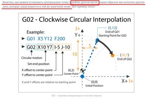

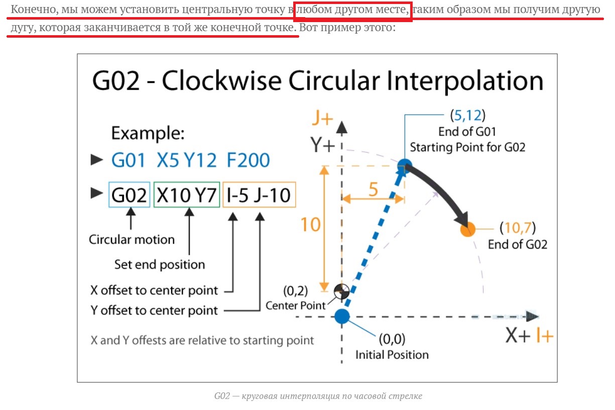

Казалось бы элементарная вещь... G02,G03. Не могу найти объяснение некоторого противоречия. Устанавливаем начальную и конечную точку и центр окружности. Но мы не можем произвольно задать координаты центра. Эта точка должна быть равноудалена от начальной и конечной (это же дуга). Значит одна из координат должна рассчитываться (какая?) и проверяться (кем? с какой погрешностью?). Ни в ГОСТе, ни в статьях не нашел никаких пояснений. Правильно ли я понимаю, что фраза "центр окружности может быть в любом месте" - это вредная глупость?
Screenshot_119.jpg (5858 просмотров) <a class='original' href='./download/file.php?id=209999&sid=521b9c74745d1179e0319f31e5f6b3bd&mode=view' target=_blank>Загрузить оригинал (163.89 КБ)</a>
kfmut
Сообщения: 922
Репутация: 147
Откуда: г.Тверь
Re: G-коды
Сообщение kfmut »
OK0 писал(а): ↑ Казалось бы элементарная вещь...
Способов задания дуг достаточно много, открываете документацию по программированию вашего контроллера и смотрите какие поддерживаются. Правильное положение точек проверяется контроллером, погрешность задаётся в настройках контроллера, если больше, то вываливается в ошибку. Начальная точка дуги определяется предыдущей командой движения, конечная и центры - вы задаёте сами, в параметрах команды, что здесь не так? :wik:
OK0
Сообщения: 5
Зарегистрирован: 15 дек 2023, 13:28
Настоящее имя: Олег Валентинович
Re: G-коды
Сообщение OK0 »
ОК, спасибо. Я в своем сообщении задал вопрос. Если я вас правильно понял, - ваш ответ положительный...
Mamont
Сообщения: 1667
Репутация: 391
Настоящее имя: Виталий
Откуда: РБ Минск
Re: G-коды
Сообщение Mamont »
В некоторых чпу системах центр окружности может быть не равноудален.
Мач3 к примеру будет рисовать спираль Архимеда. Ругнется если радуис окажется равным нулю
OK0
Сообщения: 5
Re: G-коды
Сообщение OK0 »
Mamont писал(а): ↑15 дек 2023, 18:29 центр окружности может быть не равноудален.
Интересный факт. Полезный. Хотя звучит как "число Пи в военное время может достигать..." :)
Значит и в ГОСТе и, тем более, в учебных статьях необходимо именно к этому способу задания дуги ставить жирное примечание "относительные координаты центра должны удовлетворять следующему условию..." ОК.
