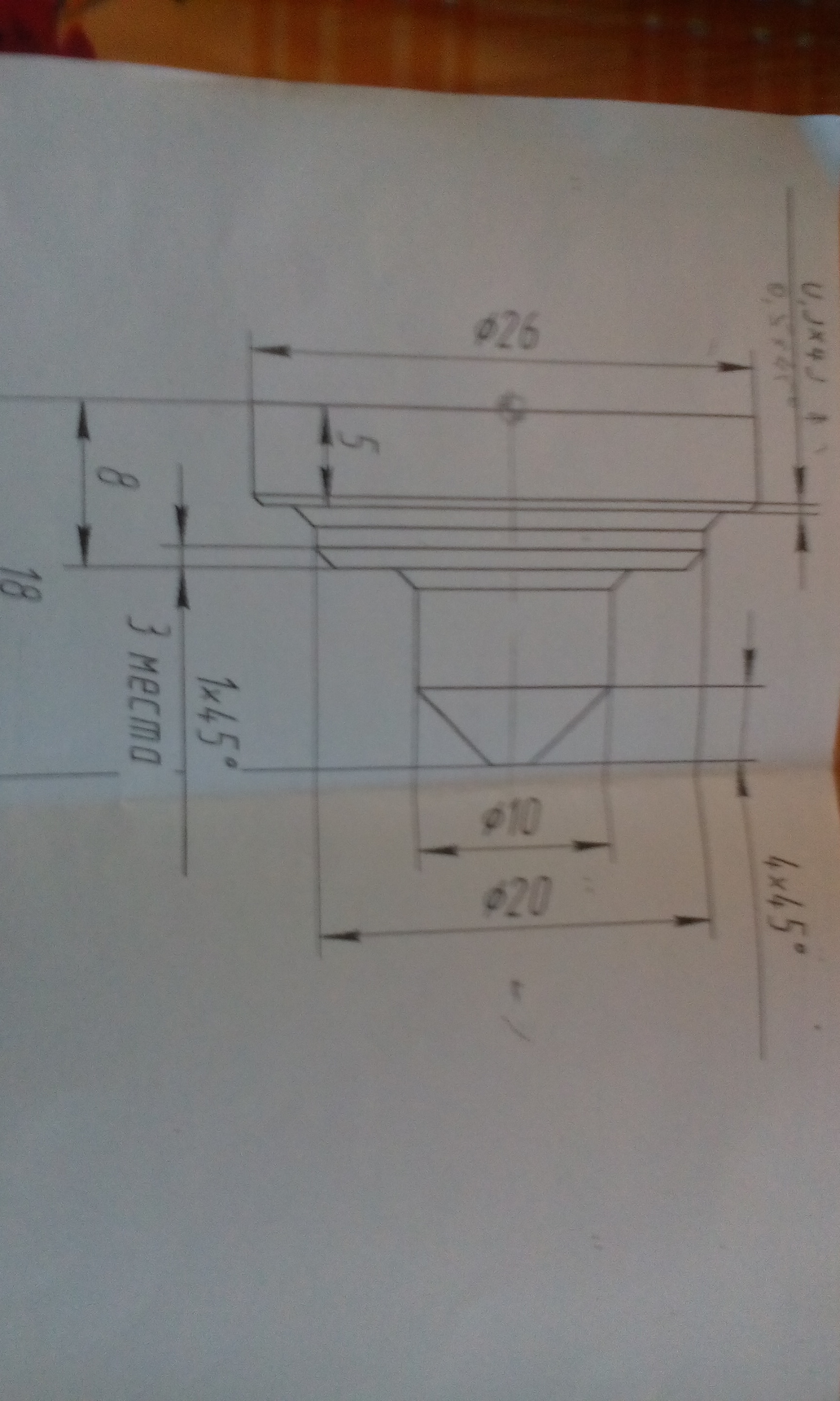

нуу.так препод учит,ему так надо,чтоб было.нее не вьехал,там еще вроде пару мм остаться должно

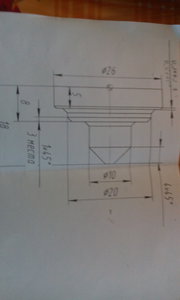

Re: StepperCNC
Сообщение smart1guy »
странно.на занятии получилась эта деталь,а дома нифига не получается :freak: :) :) :) :)

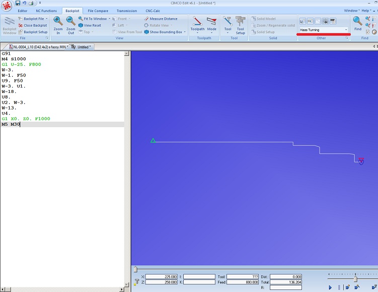

G91
M4 S1000
G1 U-25. F800
W-3.
W-1. F50
U9. F50
W-3. U1.
W-18.
U8.
U2. W-3.
W-13.
U4.
G1 X0. Z0. F1000
M5 M30 по этой делал дома первую детальку
Re: StepperCNC
smart1guy писал(а):по этой делал дома первую детальку
ясно, обычный код, но все в приращениях, единственная сложность считать все время, тоесть знать свою текущию позицию и от нее плясать, очень не удобно, если я бы так писал, наверно уже бы повесился :hehehe:
Re: StepperCNC
в чем код пишешь?
если в блокноте? то советую поставить CIMCO Edit, очень удобно, и траекторию видишь. твой код нормально отображается в режимах Fanuc turning и HAAS turning

NightV писал(а):в чем код пишешь?
ссылкой поделишься на эту прогу?сам нашел на рутрекере :)
